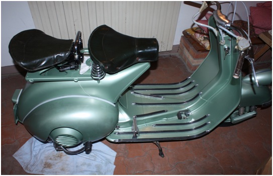

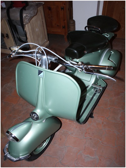

ragazzi che emozioni..so che alcuni di voi questa emozione l'hanno già vissuta..ma ora è il mio turno
partiamo dal, breve, inizio..lunedì è finalmente tornata a casa
51,08 KB
63,69 KB
non resistendo cosa posso fare?rimontare.....e così stamane..
67,17 KB
73,43 KB
manca ancora targa,marmitta,scritta su scudo anteriore,manopole,guarnizione serbatoio,qualche vite da mettere in ordine ed un piccolo ritocco invisibile vicino alla leva del freno posteriore

bravo stupenda! attendimo foto definiiìtive alla luce del sole in modo da poterla osservare in tutto il suo splendore!!

bella!!!!!
oramai hai finito,complimenti.
mi permetto di farti osservare che hai la leva starter storta verso l'alto,il devio luci non corretto e le guaine fili un po' lunghe.

In effetti sti fili mi parevano un po' altini!!!!...quindi lunghi....il devio so che deve esser cromato..ma questo aveva quando ci siamo incontrati...e per ora rimarrà lui....la leva starter secondo te si può "abbassare"?......grazie ele,sei sempre precisissimo (ed ammetto che se per ora mi hai trovato solo tre cose che non vanno...mi sento decisamente appagato)

per la leva basta raddrizzarla
