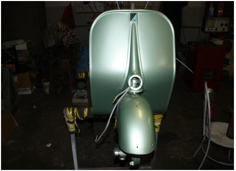

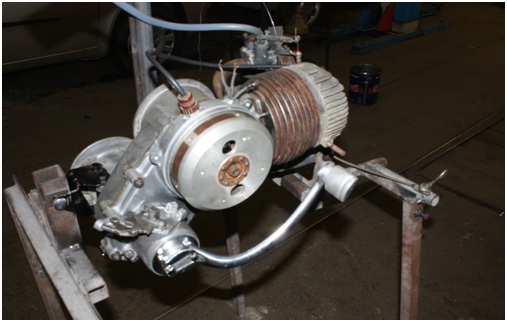

eccolo le foto...allo stadio di oggi i lavori sono proseguiti..ma non ho ancora le foto con me..queste sono di 2 giorni fa....
infine il motore ha pianto per la prima volta!!!dopo 50 anni di inattività (cambiata biella-pistone e cuscinetti)
è due giorni che sogno il momento di guidarla...come un bambino con il gioco nuovo!!!

fantastica!

Già vero la pedivella della VM ha il gommino sono le VN che non lo hanno!!!

Bellissima!!!
Solo una cosa: i buchi in basso sul parafango li hai lasciati per montarci il paracolpi accessorio?

ma un velo di nero alte temperature al cilindro,no????? e poi il fermo del volano lo lasci cos'ì color ruggine?
Inserito il - 30/11/2012 : 16:50:53  Mostra Profilo Invia a XXX VESPA XXX un Messaggio Privato
quoto

Indubbiamente il cilindro nero a livello estetico fa la sua parte!
ma a essere pignoli nessun cilindro era vernicitato all'origine... almeno io non ne ho mai visti.

avevano un leggero strato di nero at..

Il fermo del volano penso sia stat ripulito in questi giorni(credo)...altrimenti provvederò io.....
L'idea iniziale..e tutta la buona volontà...c'erano per verniciare con la vernice termica il cilindro...ma visto che dopo quasi due anni di lavori la vespa non e' ancora finita...ho dovuto cedere e portare tutto al meccanico...che ha rettificato e rimontato tutto...
Ma visto che la marmitta e' ancora da verniciare..e la vernice e' già in mio possesso....potrebbe aver senso provare a dare una spruzzata al cilindro anche se già montato?(ovviamente coprendo tutto il resto del motore?)......
Grazie per le dritte..

io lo staccherei così lo pulirei meglio fuori....si fa in un attimo!

Smontalo il cilindro, ci metti 2 minuti di numero. Vernciarlo da montato è una pessima idea...

In origine non erano affatto verniciati.
