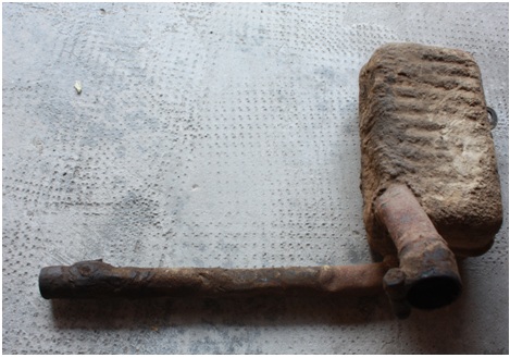

buona sera a tutti..torno per chiedere consiglio...domenica libera...quindi scendo in "officina" e inizio a grattare la marmitta precedentemente sabbiata...ma ad un certo punto..(premetto che il vecchio ed unico proprietario aveva fatto una "modifica"a me ancora incomprensibile: aveva chiuso l'apertura che c'è alla fine dello scarico..praticamente dove in teoria dovrebbe restringersi.....in più il finale dello scarico è stato tagliato e risaldato )..allo stadio attuale, se volessi riaprire il buco, sarebbe diretto verso l'interno.....quindi, essendo una V30, ha lo scarico a destra che passa sotto tutto il motore e termina ipoteticamente all'altezza del selettore del cambio...
domanda: se riapro il foro com'era in origine, essendo indirizzato verso il copertone, rischio riscaldamenti non voluti?(il copertone sarà a circa 5-7 cm dalla marmitta)
66,3 KB
purtroppo non ho foto aggiornate della marmitta..ma il foro si troverebbe sul lato interno del terminale...dove c'è quella staffa/"rigonfiamento" che si vede al fondo...
per caso qualcuno ha una foto della sua marmitta?

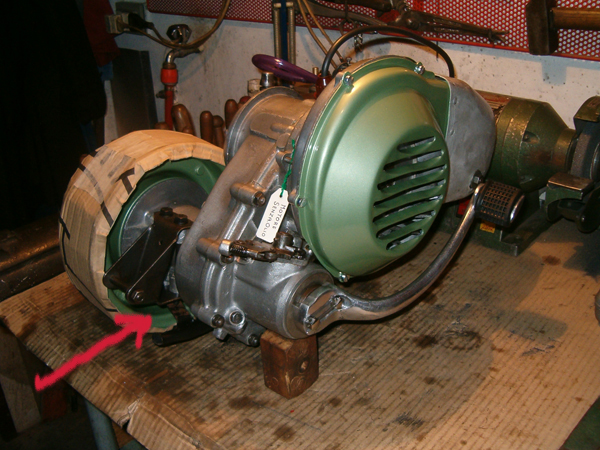

la marmitta l'acquisti nuova (sui 100 euro da pa-scoli) la tua vecchia la tieni per ricordo.............il terminale va fissato sotto il motore. ti posto l'esploso del mio v30.

Inserito il - 24/01/2012 : 00:23:47  Mostra Profilo Invia a eleboronero un Messaggio Privato
va fissato dove indica le freccia,chiaramente anche il cilindro va verniciato con il nero alte temperature

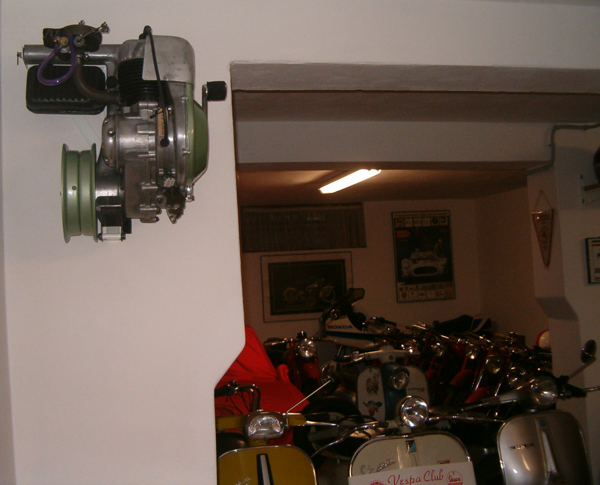

spero che l'olio tu l'abbia poi messo nel motore??!!
eleboronero
ele
Città: clerville
601 Messaggi
Inserito il - 24/01/2012 : 13:38:59  Mostra Profilo Invia a eleboronero un Messaggio Privato
bia ha scritto:
ook...
no,perche' l'ho appeso!!!!!!

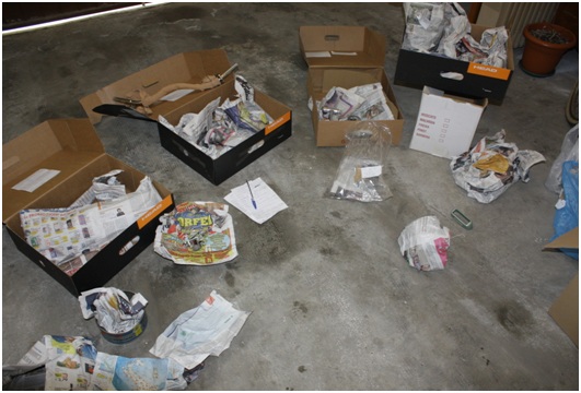

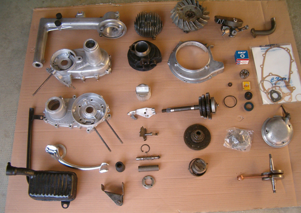

Inserito il - 30/01/2012 : 21:38:53  Mostra Profilo Invia a bia un Messaggio Privato
due ore per catalogare il tutto...veder se nulla è andato perso...
mancano solo le parti da brunire..finalmente il resto è arrivato!!
5 euro in meno del preventivo iniziale..buuttali via..
