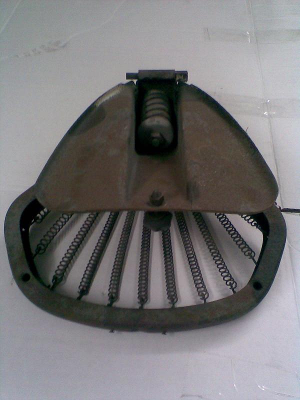

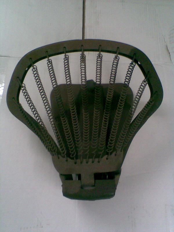

nel garage di un amico ho trovato la struttura della sella originale,
cerco di convincerlo a cedermela, se si oppone faccio un bel falò con le sue vespe

quel telaio non va bene è per le serie successive alle 50 corte
(post 65) per la tua ci vuole il telaio con piattello piatto scomponibile con molla a vista
appena riesco ti posto una foto ciao

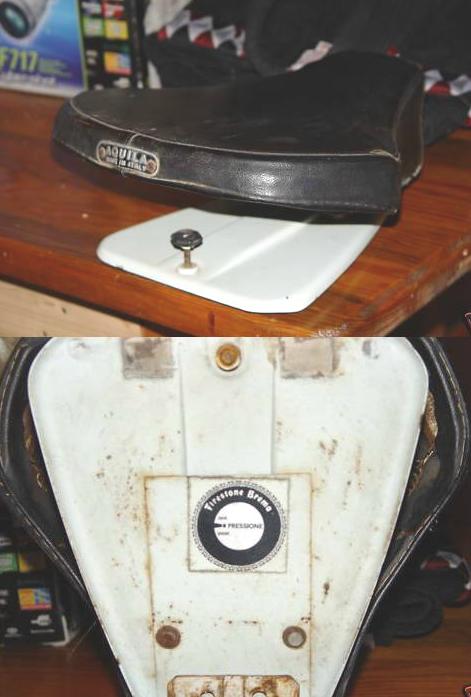

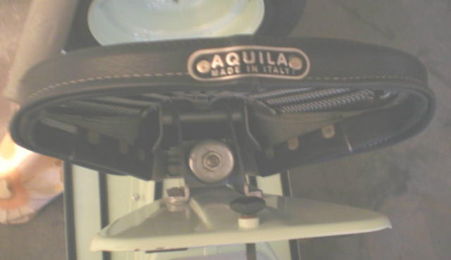

ecco la foto di una sella x prima serie
grazie Alfred.
forse intendi questa?
http://www.subito.it/accessori-moto/sella-vespa-50-primaserie-63-originale-no-replica-padova-22406375.htm
che prezzi
