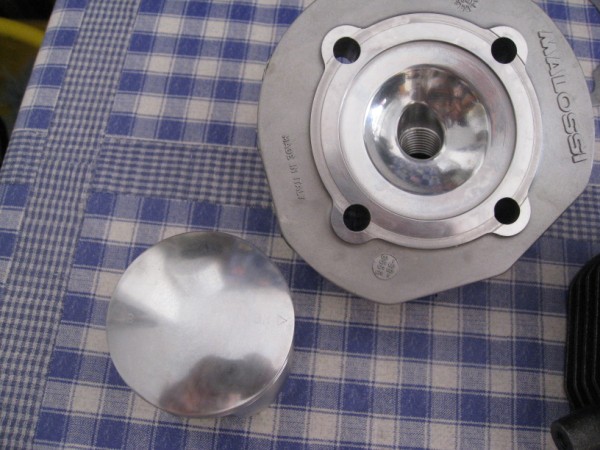

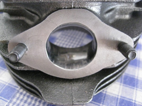

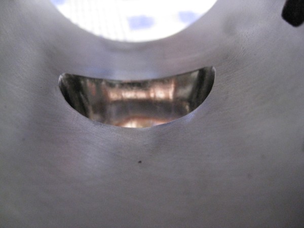

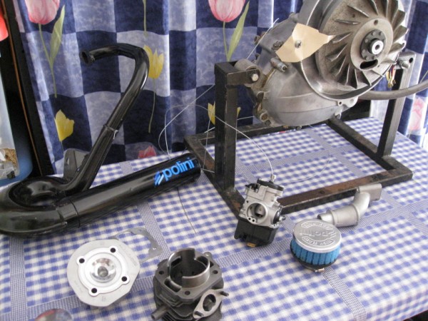

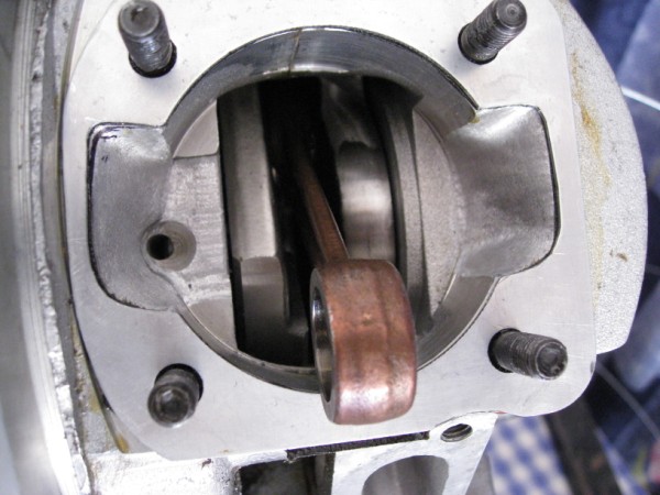

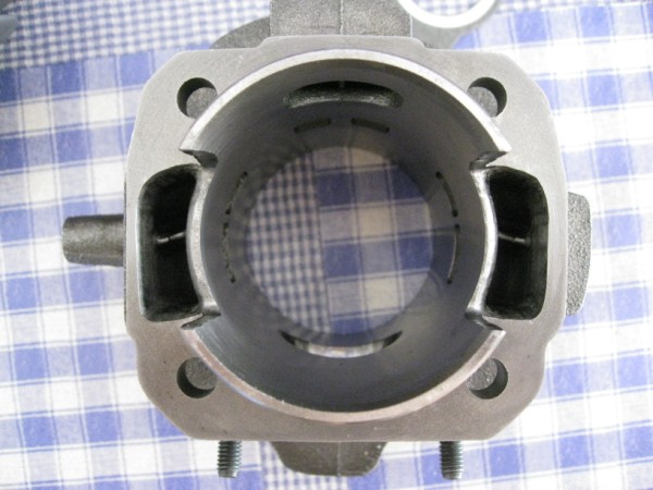

Ecco un pò di foto ragazzi...so che potevo fare di meglio, ma il tempo a disposizione non è molto.. questi son lavori fatti la settimana scorsa..

Bei lavori...mi piacciono molto, soprattutto la lucidatura a specchio di pistone, camera di scoppio e condotto di scarico
