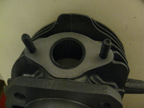

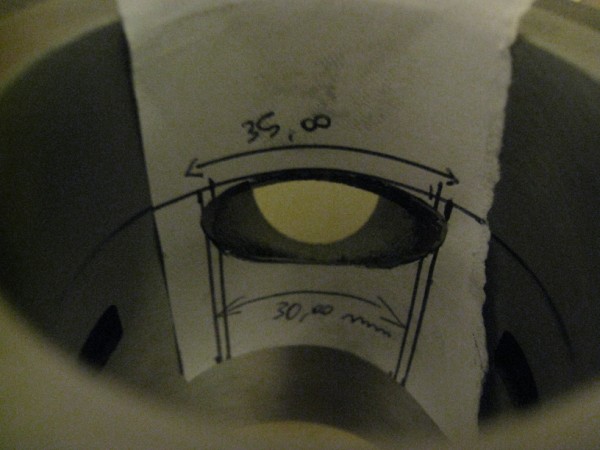

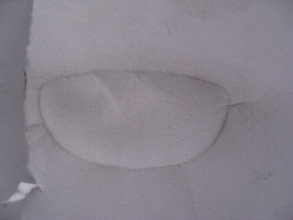

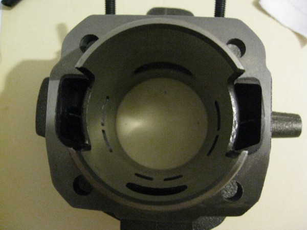

Qualche foto del malossi, il cilindro è segnato per la raccordatura.. ieri ho fatto il primo travaso ma non ho foto per ora. mi è uscito abbastanza bene, ho scavato anche in fondo per avere nuovamente più o meno lo stesso tipo di scivolo.
lo scarico nella parte esterna è veramente ridotto, anche qui ho segnato la parte da asportare, adattandola alla misura della guarnizione. scusate la qualità immagine non è il massimo.--

Inserito il - 24/04/2011 : 23:13:53  Mostra Profilo  Visita l'Homepage di poeta  Clicca per vedere l'indirizzo MSN di poeta Invia a poeta un Messaggio Privato
Io stò 10 a 1 non lo vedo proprio, Il polini 115cc di scatola sembra tanto più bello o---- sono io che sono cecato?

Inserito il - 25/04/2011 : 09:50:52  Mostra Profilo Invia a n/a un Messaggio Privato
hai mai visto il malossi internamente? dalle foto non si nota l'interno.
se ce l'hai tra le mani forse cambi idea. il polini è pessimo negli scivoli, e anche le luci interne nella canna non son allineate ai travasi base. Nel malossi son perfettamente indirizzate e allineate e con scivoli diretti e spigolosi. Senza il minimo scalino, la rifinitura interna è decisamente migliore.
Da una foto non si può giudicare specialmente di bassa qualità.
Non sparo balle solo perchè ora monterò il malossi, ma semplicemente perchè ho avuto modo di toccarli entrambi con mano e vederli dal vivo.
Son solo rimasto un pò deluso dalla fasatura che dice 124 travaso rispetto a 128 del polini. non è un problema col motore che ho in mente basta e avanza 124. la testata del malossi, anche questa dieci a zero a quella polini, candela centrale del malossi e banda squish bene definita.

Inserito il - 25/04/2011 : 12:05:03  Mostra Profilo Invia a Carlo75 un Messaggio Privato
Se posso permettermi andred, la luce di scarico io lo farei un pò meno larga...35mm mi sembrano eccessivi, io mi limiterei a 33mm, 33,5 al massimo
Per curiosità il diametro esterno dello scarico Malossi quant'è?
Riguardo alla testa, ho fatto confusione con quella del 75cc (la testa del 75 Malossi ha una piccola cava in cui si colloca una guarnizione siliconica, tu invece dovresti avere una guarnizione in rame, confermi?)

Inserito il - 25/04/2011 : 14:47:43  Mostra Profilo Invia a n/a un Messaggio Privato
si Carlo per lo scarico penso di darti ragione e mi aspettavo tale consiglio da parte tua, ci ho riflettuto anche prima di legger la tua risposta. Penso di stare sui 33-34. con 34 mm sarei al 62% dell'alesaggio...
Si il mio ha la guarnizione in rame.
Il diametro esterno dovrei misurarlo poi ti dico, ma ti posso assicurare che rispetto al polini è veramente ridotto, infatti andrà allargato..
Comunque son orientato ad abbassare il cilindro, penso che togliendo 0,5mm (per uno squish di 1,20-1,25) il pistone, agli estremi, arrivi perfettamente al bordo nel fine corsa, ma se dovesse andare poco oltre potrei avere problemi, pur avendo uno squish regolare?

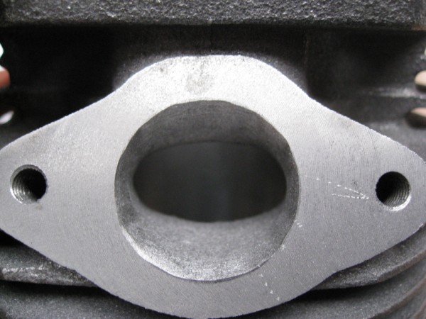

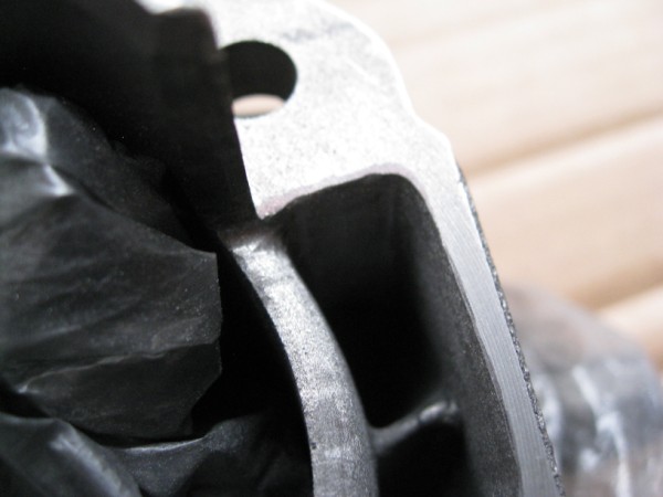

Inserito il - 25/04/2011 : 19:51:29  Mostra Profilo Invia a n/a un Messaggio Privato

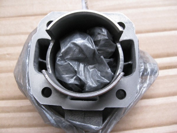

@Carlo: ho misurato il diametro dello scarico nell'esterno è di 2,56 cm.
o meglio era..in quanto ora è come in foto, il tutto da rifinire, sia travasi che scarico.
Purtroppo, mi si sta sempre rompendo la sonda del dremel, nella parte finale si spezza di quasi 10cm.. oggi mi è capitato ben 3 volte, quindi ho dovuto accorciare anche il rivestimento in gomma per poter far girare il mandrino in estremità... ora la prolunga del dremel sarà un 30cm in tutto resisterà per la luce di scarico? Mi manca solo quella.

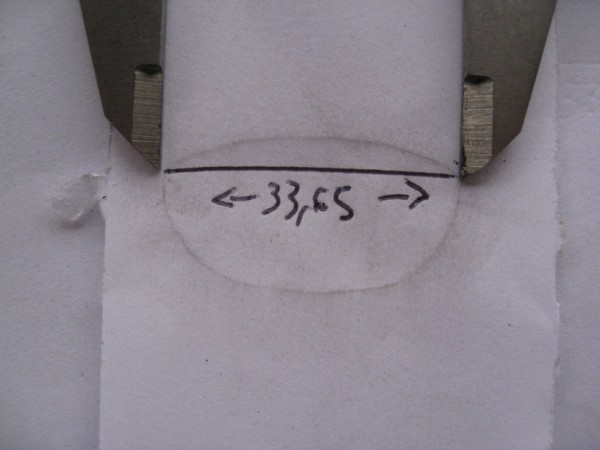

Oggi son riuscito nei ritagli di tempo a completare lo scarico!
Ecco la forma della luce di scarico, non ho altre foto perchè si è scaricata la macchina..
che ne dite? La misura cordale è di 33,65 mm. Ho seguito il consiglio di Carlo.
Forma a trapezio, mi ritengo abbastanza soddisfatto stavolta, e come fasatura dovrei essere sui 180° in quanto ho limato a filo del segno preso, per ottenere tale fase..
Domani porto in rettifica e abbasso il cilindro di 0,5mm. Questo sabato dovrei mettere in moto, tempo permettendo.

Inserito il - 27/04/2011 : 10:51:53  Mostra Profilo Invia a Carlo75 un Messaggio Privato
Forma perfetta a parer mio: Mi raccomando smussa bene il profilo della luce in modo che non rimangano spigoli vivi...ma che te lo dico a fare,tanto lo sai già!!
