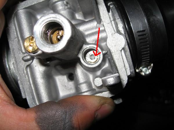

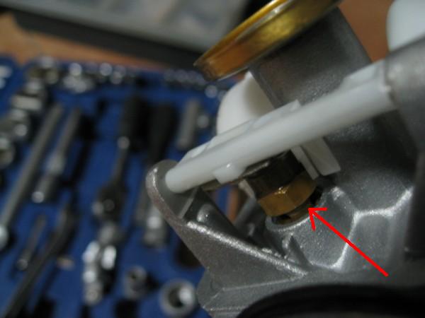

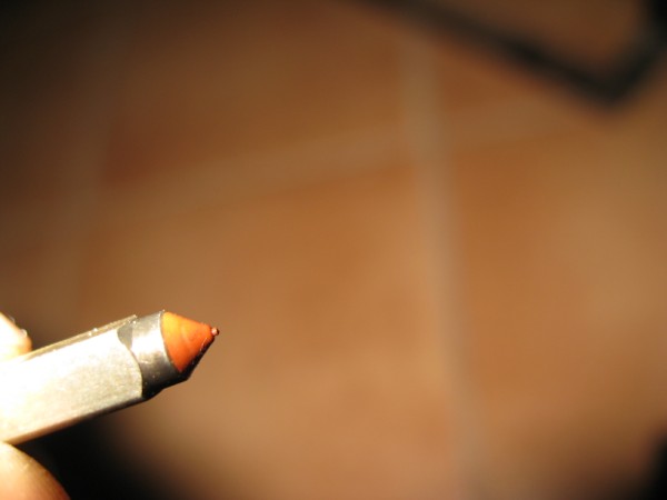

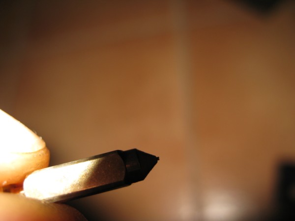

Inserito il - 16/05/2011 : 22:34:54  Mostra Profilo Invia a n/a un Messaggio Privato
Ragazzi non ho resistito e poco fa mi son smontato il carburatore per verificare le condizioni dello spillo..
A me non sembra messo male, anzi mi pare abbastanza nuovo!
21,53 KB
23,13 KB
Avrei però dei dubbi, vedendo l'esploso del phbl 24, c'è una guarnizione nel getto dello spillo, non capisco se va all'interno o nell'esterno... nella seconda foto dove indicato nella freccia, nel fondo mi pare si intraveda questa guarnizione non ci ho fatto caso...
ho notato comunque che la guarnizione che fa da contorno alla vaschetta, rimane molto schiacciata e infossata...che sia lei a causare la perdita? praticamente perde tutto attorno alla vaschetta..

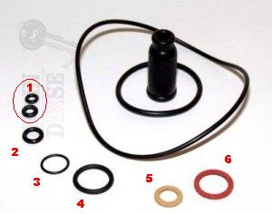

infine ecco una foto del kit guarnizioni che penso di acquistare,
però non capisco alcune dove vanno posizionate, o almeno smontando il carburo non le ho trovate.. le più grosse non numerate ok so dove vano, quelle numerate con 1 dovrebbero essere delle viti esterne regolazione minimo e miscela al minimo, 2 dovrebbe esser del getto starter, 3=?, 4 dovrebbe esser del dado che tiene la vaschetta fissata al carburatore, 5=?, 6 dovrebbe esser del dado che stringe la parte in plastica dove si fissa il tubo benzina.
12,39 KB

Ciao,
la 5 ora come ora non so dirti a cosa serva, riguardo la guarnizione della valvola a spillo, credo che vada al di sotto della valvola stessa, vale a dire all'interno del condotto in cui si avvita; questo almeno mi sembra di capire guardando l'esploso; vedi se questo ti può essere utile http://www.thisoldtractor.com/gtbender/mg_images/dellorto_carb_diagram_phbl_page_2.jpg
Ad ogni modo dalla tua descrizione la principale imputata sembrerebbe proprio la guarnizione della vaschetta, ma per sicurezza controlla anche il buon funzionamento del galleggiante, e il suo corretto posizionamento, in questa pagina trovi le indicazioni su come fare http://www.thisoldtractor.com/gtbender/dellorto.htm#gtb_setting_the_float_height_on_dellorto_carburetors

Inserito il - 17/05/2011 : 14:12:07  Mostra Profilo Invia a n/a un Messaggio Privato
Grazie per il link CArlo, non son molto ferrato in inglese , ma pare di capire che dovrei misurare in mm il galleggiante a riposo o aperto da un estremo all'altro come in figura 13..
comunque la guarnizione 5 credo sia proprio quella che va in fondo al getto dello spillo.
In ogni caso ho già fatto l'ordine per il kit guarnizioni e per uno spillo nuovo..
così non ci penso più, verificherò anche il funzionamento del galleggiante!

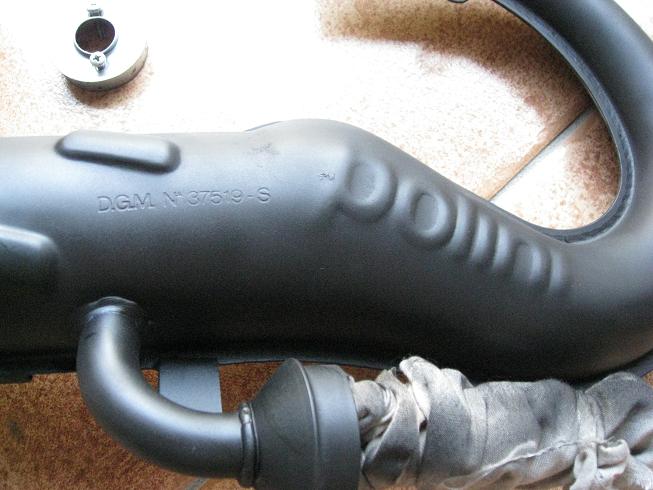

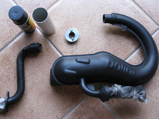

Inserito il - 22/05/2011 : 18:28:37  Mostra Profilo Invia a n/a un Messaggio Privato
Oggi visto che non potevo stare senza far nulla, in attesa delle guarnizioni del phbl 24, mi son revisionato al meglio la polini banana...visto che internamente era un pò incrostata da residui di olio..quindi primo giro in soda caustica e acqua bollente, poi al fuoco qualche ora...ripulita per bene e soffiata internamente... vernice alte temperature addirittura resistente fino 800° ecco il risultato
71,06 KB
53,21 KB
jonny
50 special
Città: dolianova
905 Messaggi
Inserito il - 22/05/2011 : 21:12:26  Mostra Profilo Invia a jonny un Messaggio Privato
Con la cannone non ci tenti nemmeno è!!!
secondo me andrebbe di più, per esperienza personale,vabè e solo una mia opinione.Comunque sembra nuova quella polini a banana complimenti.

Inserito il - 22/05/2011 : 21:24:36  Mostra Profilo Invia a n/a un Messaggio Privato
ciao jonny, no il punto è anche che non monta nel telaio del banco prova... e poi per ora son deciso a fare il rodaggio con questa, poi sicuro provo la cannone e naturalmente tengo quella che va meglio
effettivamente mi è uscita molto bene, quella vernice nero opaco mi ha sorpreso non pensavo uscisse così.
