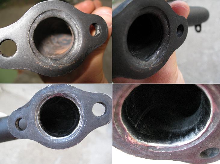

Piccolo aggiornamento, grazie all'utilissimo link di Carlo, ho verificato come spiegato nella figura, la distanza indicata e risulta 24,4 quindi la tolleranza galleggiante è ok in quanto dice 24 +/- 0,5 mm.. perfetto..
altro lavoretto visto che finalmente son arrivate le guarnizioni, le ho sostituite e anche lo spillo... e bene penso di aver capito dove stava la perdita! mancava la guarnizione nell'imbocco del tubicino benzina.. ora dovrebbe esser tutto apposto..
vorrei perfezionare anche il collettore marmitta, appena ho mezzora libera lo faccio, praticamente nell'imbocco del cilindro, il collettore ha un leggero scalino dovuto alla saldatura..e la guarnizione cilindro/collettore risulta più larga appunto.. a breve novità... questo week end penso che sarà montato sul telaio finalmente..

Ho capito il punto di cui stai parlando...è dove viene saldata la flangia con i due fori per i prigionieri di scarico, giusto? Vero, in quel punto c'è spesso da raccordare...fai un bel lavoro perchè quella zona, come tutto il tratto iniziale del condotto di scarico, è importantissimo

si proprio quella zona Carlo!
avendo fatto tutti i vari lavori in un certo modo, sopratutto allo scarico, penso sia il caso di spianare quella saldatura e render uniforme l'uscita dei gas dal cilindro..a

Inserito il - 26/05/2011 : 20:48:57  Mostra Profilo Invia a n/a un Messaggio Privato
ecco elimintato lo scalino, posizionata la guarnizione sopra risulta perfettamente raccordato, le prime due immagini sono prima del lavoro.
dopo ho dato anche una bella lucidatina a specchio dove ho limato.

oggi ho rimesso in moto il motore, perfetto ho risolto il problema perdita..
l'erogazione, sembra migliorata, non so se è solo un'impressione ma dopo aver raccordato il collettore sembra sfogare meglio e la marmitta non scalda niente.
