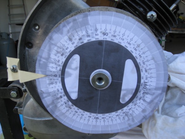

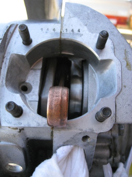

comunque ho misurato le fasi col cilindro montato...
Ora mi risulta
172° scarico
128° travaso
127° anticipo
57° ritardo
in programma era 125 anticipo e 60 ritardo ma vabbè vediamo così come va anche se avrei un incrocio di 11 gradi..
Per lo scarico pensavo 182° visto che ho un anticipo discreto. che dite?
Domani mi dedico esclusivamente al cilindro.
Carlo75
Vespa 50 Special
Città: Brugherio
4276 Messaggi
Inserito il - 02/04/2011 : 20:05:52  Mostra Profilo Invia a Carlo75 un Messaggio Privato
Va benissimo...se farai lo scarico a 182 avrai praticamente quasi le stesse fasi del mio M1 (182°-127°, 128° anticipo e 62° ritardo). Però con che marmitta pensi di montarlo?

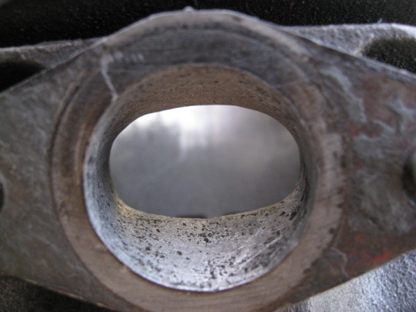

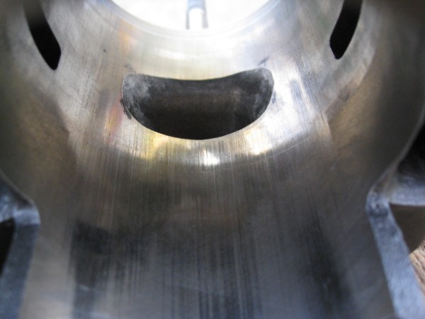

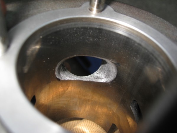

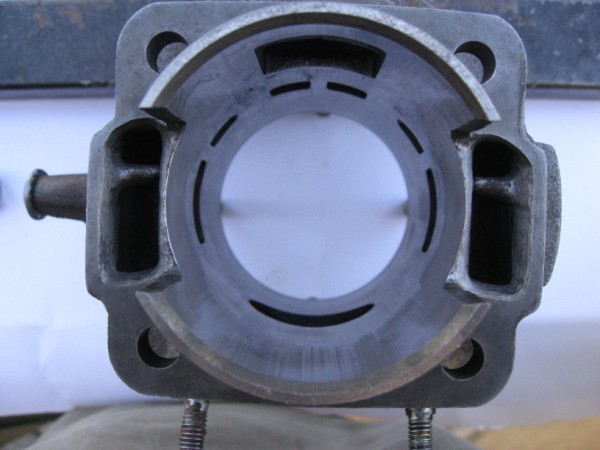

Oggi non mi son dedicato più di tanto al motore, ma ho lavorato lo scarico in altezza fino ai 180° circa e forse qualcosa in più e in larghezza levando 1,5mm per parte quindi allargato del 63,6% dell'alesaggio. forma trapezoidale e lo scarico appunto risulta più largo in prossimità della parte alta. LA foto non rende non son riuscito a farne una che facesse capire la forma esatta..comunque questo è il grosso, tutto da rifinire ancora..
Ufffffffffffffff non mi fa inserire le foto!!!!!!!!
provo più tardi
50r
2653 Messaggi
Inserito il - 03/04/2011 : 22:55:45  Mostra Profilo Invia a n/a un Messaggio Privato
son riuscito con le foto, il tutto è da rifinire.
