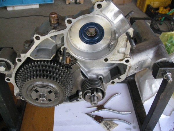

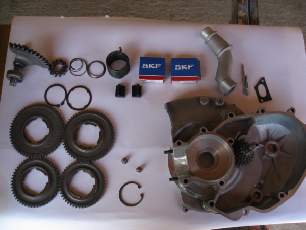

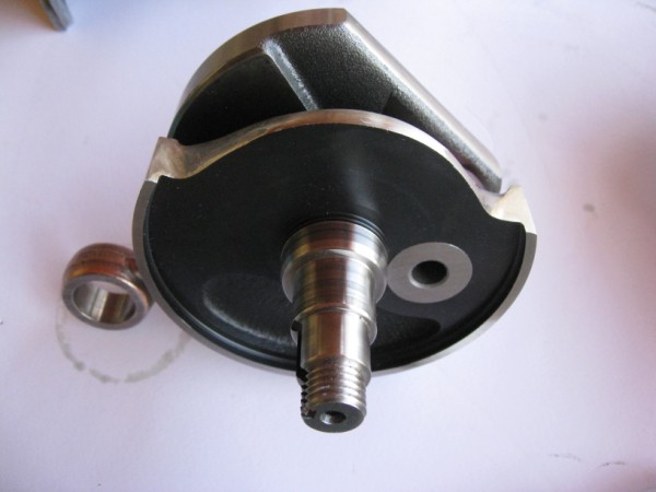

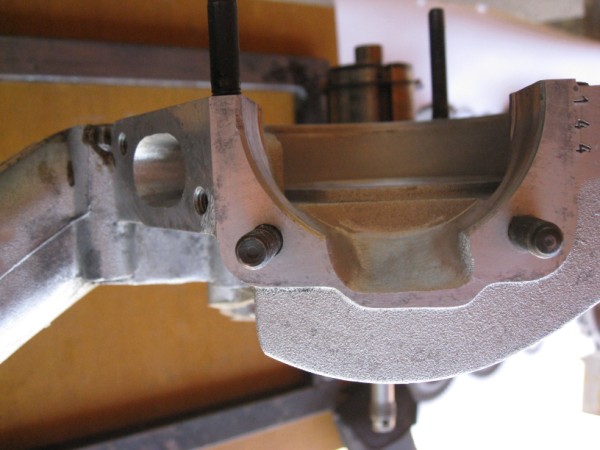

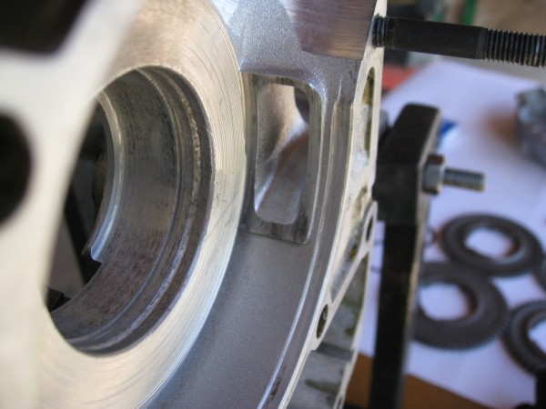

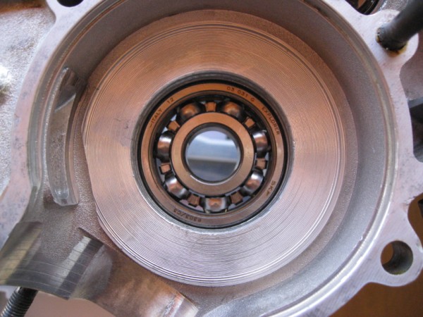

I lavori proseguono ecco alcune foto. Dopo pranzo chiudo il motore e il grosso del lavoro è fatto.
Componenti puliti pronti al montaggio..
55,86 KB

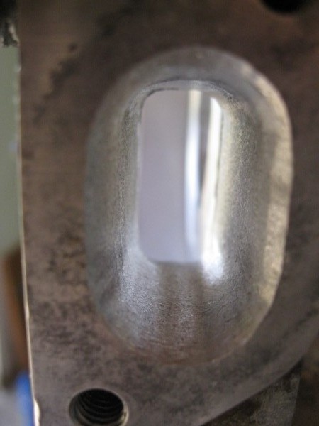

travaso..
54,54 KB
69,75 KB
valvola ulteriormente lavorata, al bordo 3mm circa..
56,96 KB
42,93 KB
48,29 KB
79,44 KB

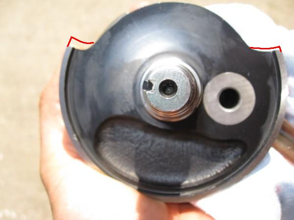

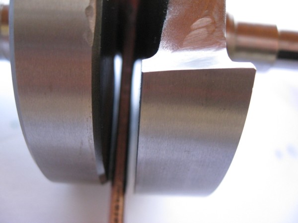

albero anticipato fino ai 125 gradi circa e leggermente ritoccato sul ritardo, come in foto..ho tenuto la forma originale.
25 KB
b]Immagine:
36,57 KB
40,58 KB
46,52 KB

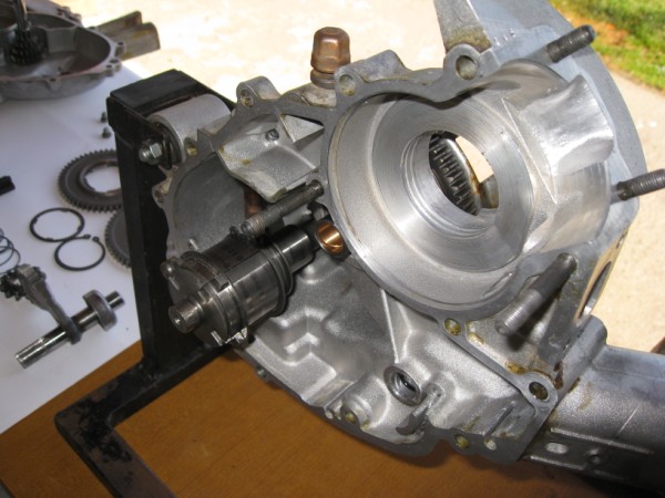

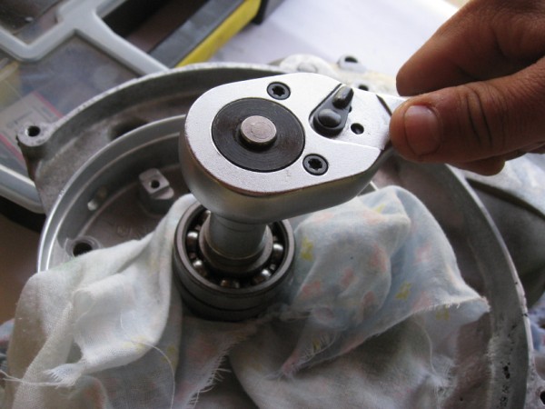

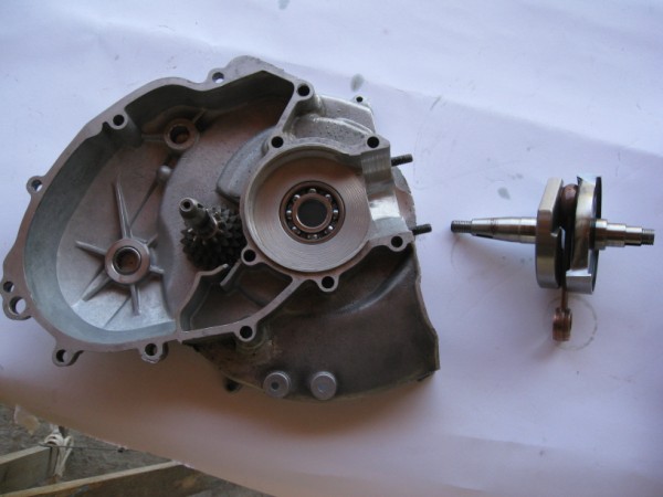

inserimento albero nel semicarter...metodo spessori..
59,7 KB
Immagine:[/b]
71,91 KB
Non resta che chiudere

Bel lavoro!
Molto pulito e preciso. Quella valvola è fantastica, la forma che gli hai dato è proprio perfetta!
Complimenti, la camera di manovella è proprio perfetta, sei stato fortunato a trovarla, o a tenerla in quelle condizioni.
Anche l'albero è lavorato bene, ti posso chiedere che attrezzi hai usato per l'albero?

PEr giorgio: per l'albero ho usato lo smeriglio, naturalmente ho bloccato albero in morsa, il disco dello smeriglio è quello grosso coni vari pezzetti di carta vetrata in serie...come prende velocità lo smeriglio te lo liscia perfettamente.... purtroppo per fare l'interno ho dovuto lavorare col dremel...con lo smeriglio rischiavo di danneggiare l'altra spalla albero, infatti in foto si nota come l'ho leggermente toccata... quindi dopo il dremel lisciato con carta vetro fine...Sinceramente potevo lisciare ancora meglio ma in fin dei conti va bene...nel ritardo me la son cavata con solo lo smeriglio..essendo troppo vicino alla biella non c'era molto da levare all'interno.

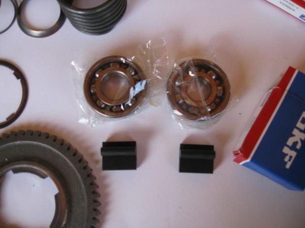

Per carlo: una domanda, ho letto che nell'albero lato pignone ci vuole la chiavetta come quella volano, mentre qualcuno dice di metter quella piccola...io alla fine ci ho piazzato quella grande ho fatto giusto? quella piccola era troppo a filo.. anche nella faq di mimmo dice 10x5x3 come misura

Hai fatto giusto...le due chiavette sull'albero motore sono entrambe grandi, sia lato volano che lato pignone
