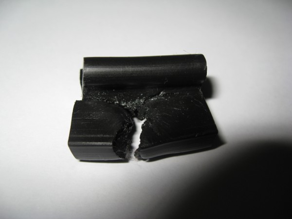

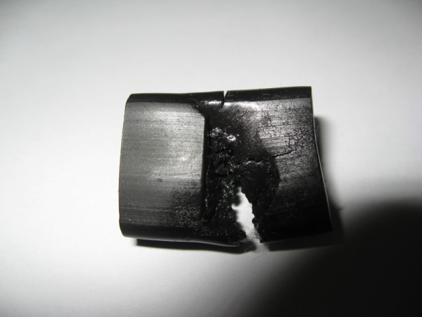

Cosa poco piacevole, è che all'interno del motore ho trovato il tampone di battuta che sta sulla destra, spaccato al centro..qualità pessima complimenti al ricambista...2000km appena di motore..se non meno.

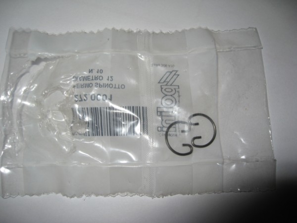

Problemino....ieri cercavo i fermi del pistone, e bene li ho persi...lo spinotto dei corsa corta è da 12 confermate? PErchè se non dovessi trovarli in zona ho trovato questi
http://cgi.ebay.it/Fermi-coppiglie-per-pistone-diametro-12-/280470834997?pt=Ricambi_e_Accessori_Moto&hash=item414d5d4f35
ieri avrei potuto chiudere tranquillamente il motore ma sono fermo perchè sto aspettando il tampone messa in moto dalla piaggio...evito di rimontare quelli che ho, poichè uno era totalmente disintegrato...metterò foto in seguito

Che culo ragazzi! il ricambista di zona aveva gli ultimi due fermi a doppia G! Esattamente come quelli che ho perso della polini...credevo di non trovarlie di dovermi accontentare di quelli a G normali...purtroppo non mi ha ancora portato i tamponi, dovrò rimandare di una settimana la chiusura del motore.
Ho acquistato anche un foglio di carta da guarnizione, sto pensando di autocostruirmi una guarnizione per la testa, che ne pensate? Aiuterebbe ad evitare perdite? Avrei doppio vantaggio se fattibile, poichè recupero un pò di squish in quanto ora è a 0,9 scarsi. Oltretutto mi ritrovo i travasi se non ricordo male a 130 gradi o poco meno, andare oltre non mi pare il caso.. e anche una o due guarnizioni mi cambierebbero le fasi anche se minimamente..
Ecco i fermi, meritano foto

E questa è la magnifica qualità del tampone messa in moto dopo nemmeno duemila km... Infatti stavolta aspetto quelli in piaggio sperando in una qualità decente.

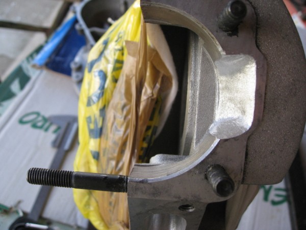

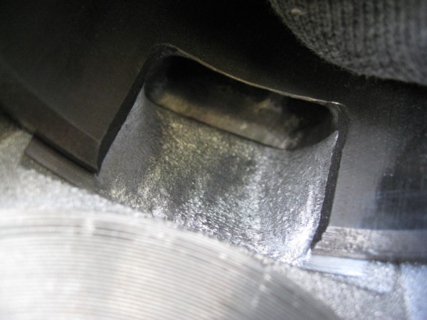

Oggi visto che è domenica e ho tempo libero sto lavorando sul motore, ho allargato i travasi base cilindro e ora li sto raccordando ai carter. Li sto facendo ancora più cazzuti di come eran in precedenza, penso che col 24 di carburatore ci vadan a pennello.
Più tardi qualche foto!

Solo due foto perchè son dovuto uscire dopo pranzo quindi non ho proseguito... Comunque ecco come ho allargato i travasi, in seguito farò foto al cilindro l'ho limato per bene e tolto scalini..

Bel lavoro! Il travaso è venuto proprio preciso! Però, perché, visto che ci sei, non provi a fare anche gli scivoli alla tedesca? Togliendo gli scalini sul carter avresti un miglior flusso di miscela proprio verso i travasi!

dici di fare così? Io però ho la valvola non il lamellare, non so se si potrebbe...

Io lo farei, perché è vero che il tuo non è un lamellare, ma è anche vero che lo scivolo alla tedesca, inteso solamente come eliminazione dello scalino che sta sotto al travaso, non incide minimamente sulla valvola, mentre incide sulla fluidodinamica, inoltre aumenti, anche se in realtà di poco, il volume della camera di manovella. Ripeto, io lo farei, anche perché è un lavoro che non compromette l'affidabiltà, però, magari aspetta il parere di qualcuno più esperto.. io, purtroppo, parlo più per ragionamento che per esperienza personale.

Bello il lavoro sui travasi. Io gli scivoli alla tedesca non li ho mai fatti, secondo me su un motore che non sia ultraspinto servono a poco...certo, se proprio vuoi fare il perfezionista allora una smussatina a quegli spigoli vivi in camera di manovella, in prossimità dei travasi, potresti anche darla...non faranno molto ma male non fa, e di certo "tutto fa brodo" anzi cv

grazie a entrambi per i consigli! si smusserò quegli spigoletti in basso ai travasi.
