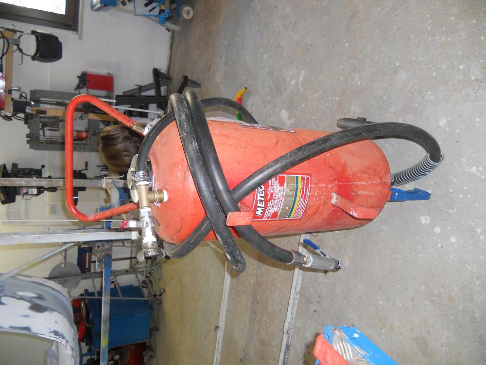

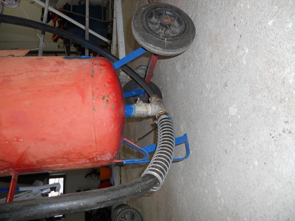

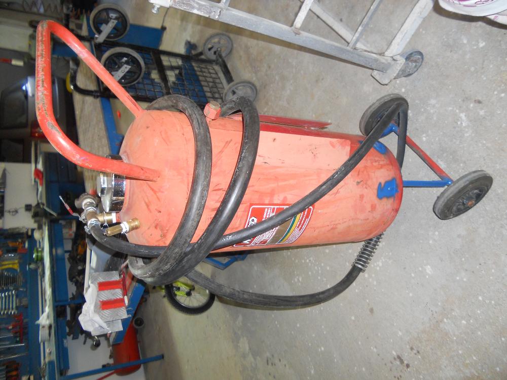

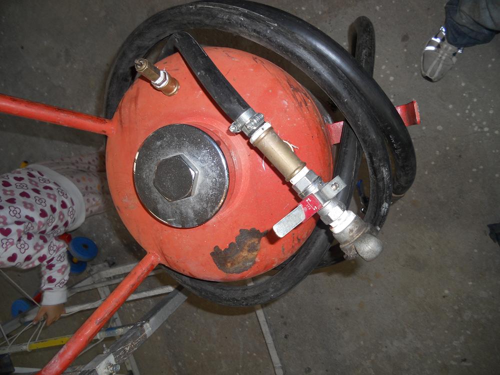

Ciao a tutti e buon 2012! Allora come promesso inserisco qualche foto della sabbiatrice autocostruita con pochissimi euro con cui ho sabbiato la vespa qui in foto.
166,02 KB
170,57 KB
167,91 KB
164,47 KB
Come si puo vedere non sono stato a curare molto l'estetica ma vi assicuro che funziona benissimo (sempre e solo con il compressore Diesel).

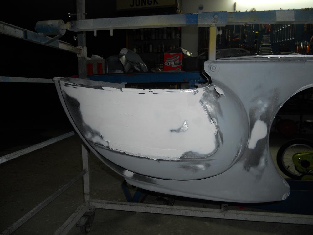

Per quanto riguarda i lavori sulla special

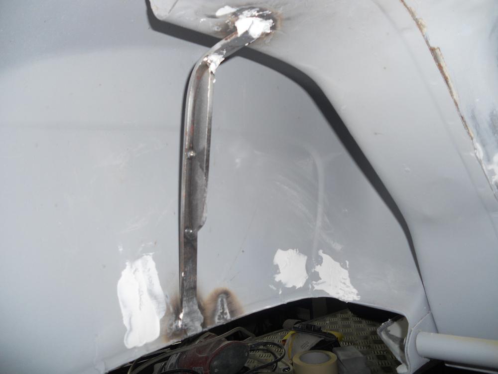

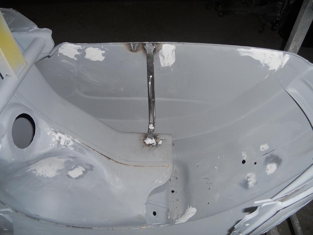

ho saldato il rinforzo nella chiappa sinistra che la piaggio fece solo nella serie 4m migliorata. Lo so che non è originale per questo modello, ma mi darebbe molto fastidio rivedere crepe dopo la verniciatura causate dalle vibrazioni in questa parte del telaio.
117,39 KB
108,3 KB

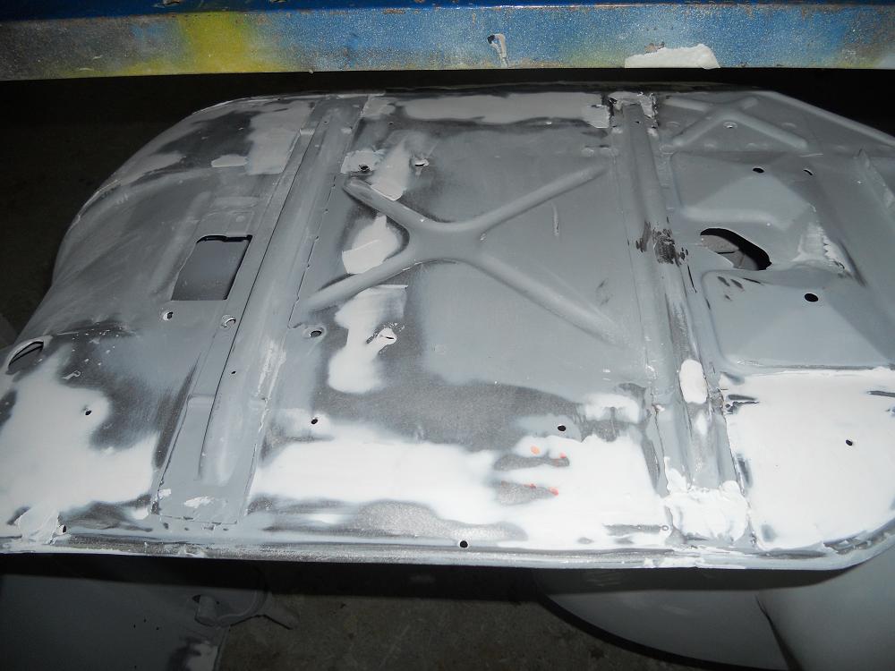

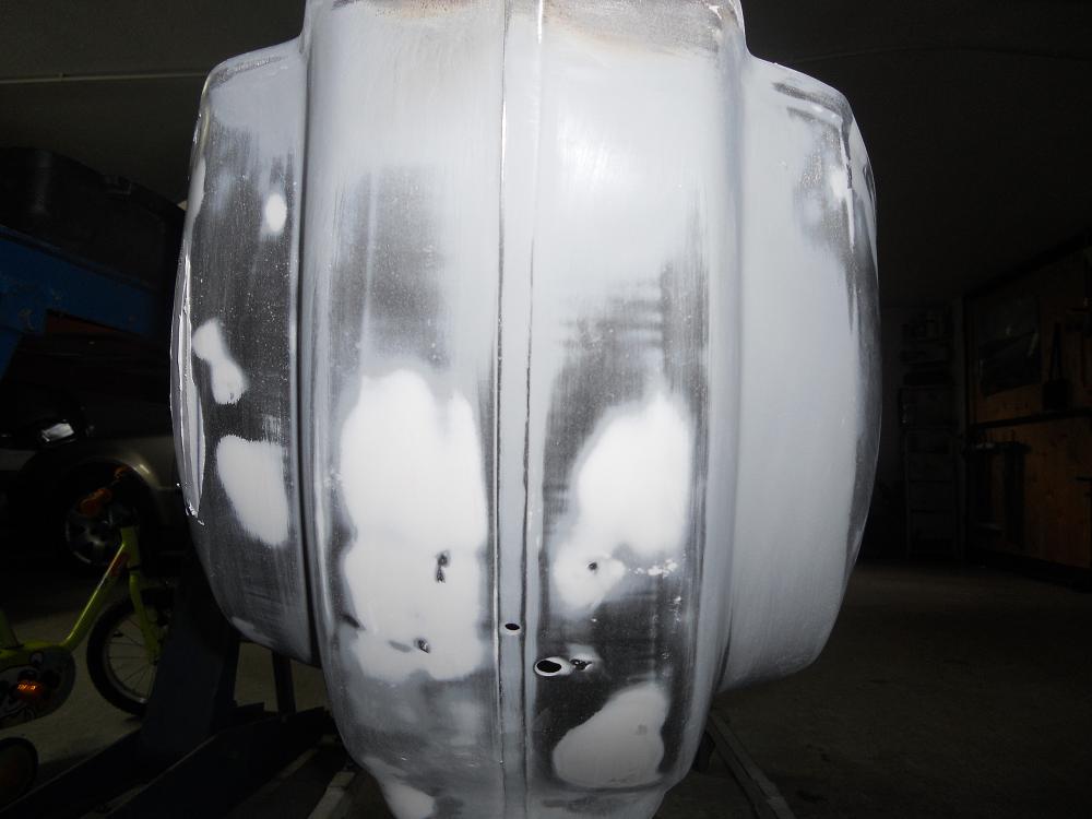

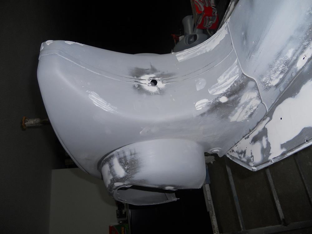

Adesso si procedera con la carteggiatura dello stucco per poi ridare una leggera mano di primer visto che carteggiando la lamiera e tornata a nudo.
119,08 KB
121,14 KB
143,63 KB
117,31 KB

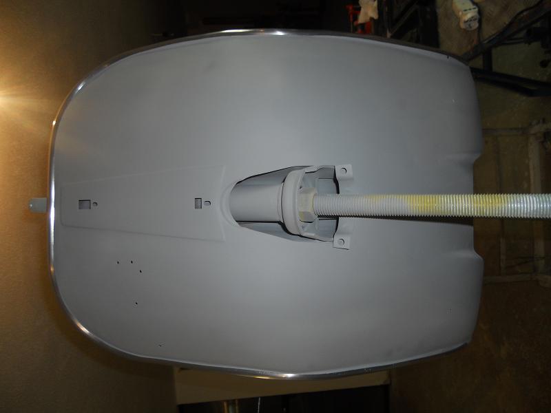

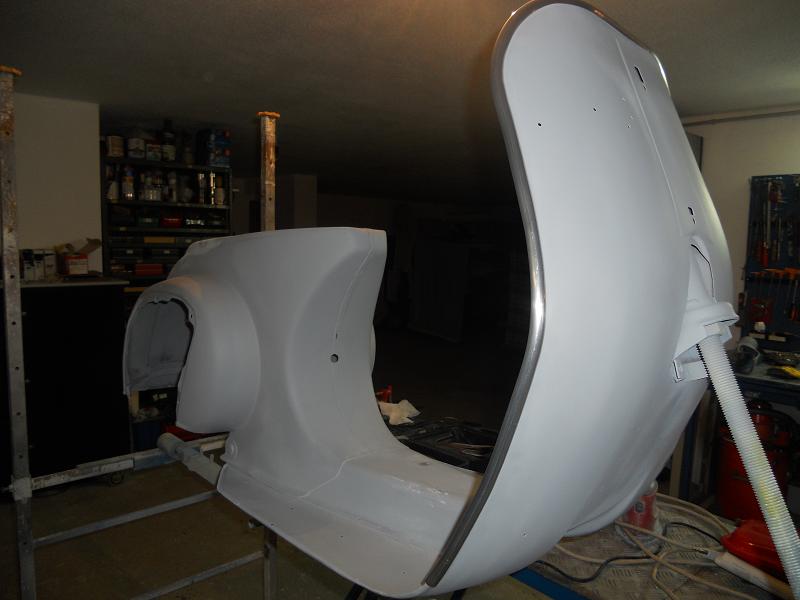

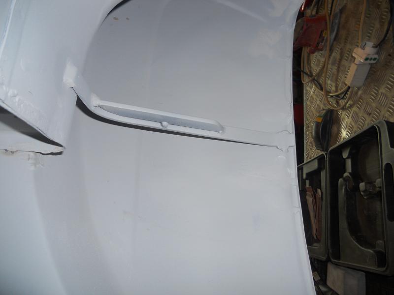

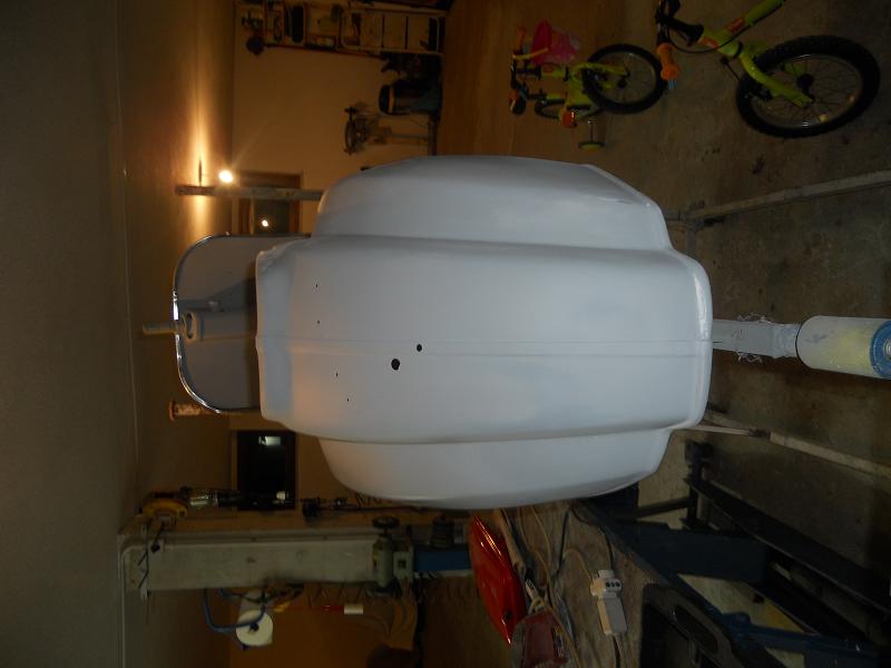

Qualche altra foto:reprimerizzazione e prova bordoscudo
100,3 KB
94,85 KB
101,56 KB
91,94 KB
95,58 KB
Per quanto riguarda il bordoscudo ho richiesto al negoziante, (che è anche concessionario piaggio), quello originale che ritenevo superiore a quelli riprodotti da altre aziende. La sorpresa è stata che confrontando quello originale con quello cif sono praticamente uguali e precisi. quindi penso che ormai sono realizzati anche per piaggio dalla stessa azienda. Che mi dite a proposito?

ciao complimenti,
mi puoi mandare in privato come hai costruito la sabbiatrice , ? se hai fatto un post spiegazione anche su un altro forum magari di meccanica ?

Per quanto riguarda la sabbiatrice no non ho fatto altri post però è veramente semplice. Tutto quello che serve è il serbatoio e una saldatrice. Gli accessori si vedono nella foto: Rubinetto sotto + un raccordo a "t" ( Tipo grosso credo 1 pollice), rubinetto sopra (tipo normale ), una valvola di sicurezza, Ovviamente tubo e pistola quest'ultima acquistata da internet.

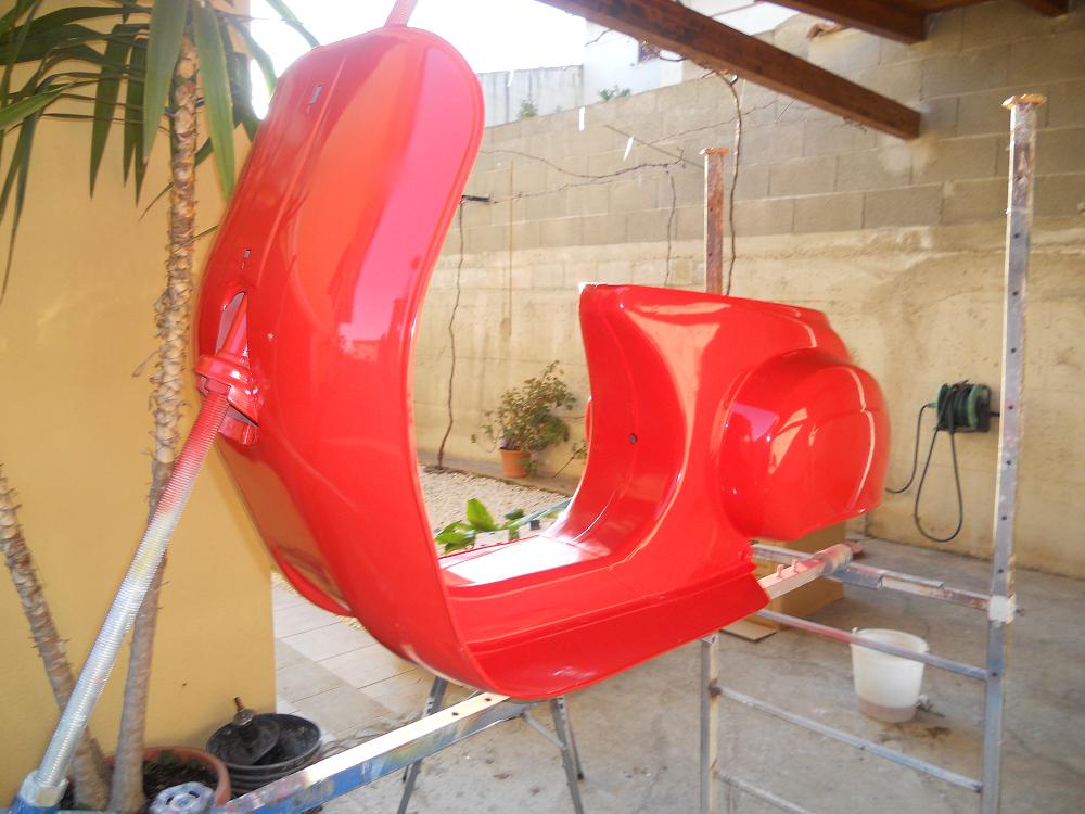

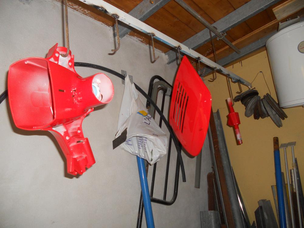

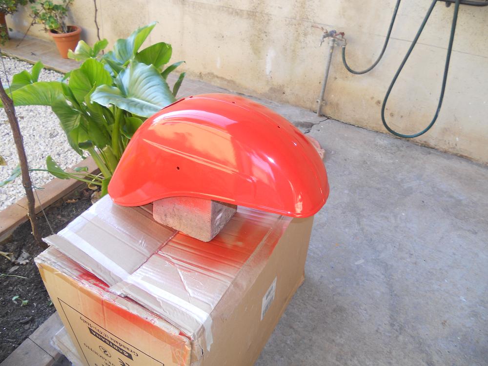

Approffitando delle belle giornate ho verniciato: rosso corso 806 formula del 73 come era in origine
159,32 KB
149,86 KB
141,62 KB
146,65 KB
165,3 KB
Ho gia provveduto a lucidare tutte le parti con polisch e cera....inserirò più in la le foto.

Grazie Dario! Il bello è che, come mi ero imposto all'inizio, ho fatto tutto da me dalla A(sabbiatura e saldatura) alla Z (verniciatura e lucidatura).Adesso ho ordinato i ricambi che mi servono ( tutto quello che era recuperabile e originale lo ho tenuto) e a breve rimonto. Per la prima volta dopo 3 restauri ho usato la vernice nitro della max mayer e ho capito il senso di quello che dice poeta in merito a questo tipo di vernice.

Ciao!Grazie! Ho utilizzato (aggiungendo un supporto realizzato ad Hoc)il trabatello che avevo realizzato per imbiancare casa. E molto utile oltre che per verniciare per tutto il restauro (ruota di 360° e lo fermo nella posizione che voglio). Ho infatti fatto tutto li sopra come si vede dalle foto.
