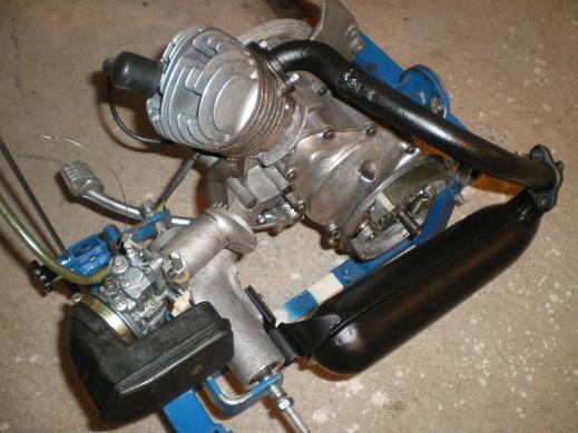

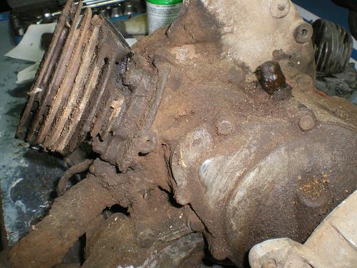

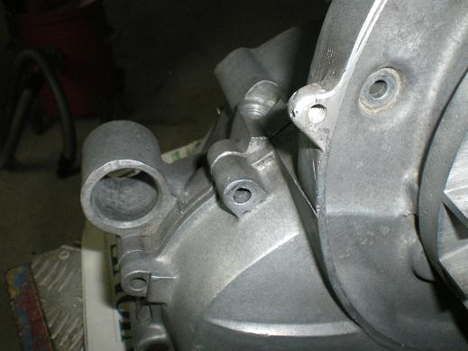

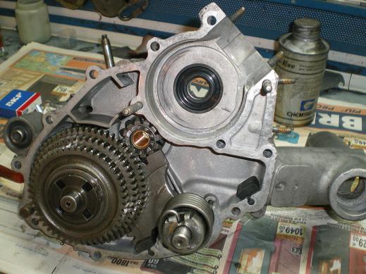

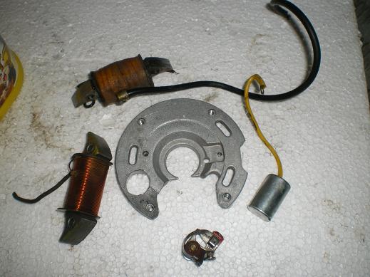

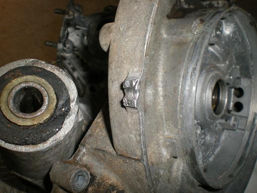

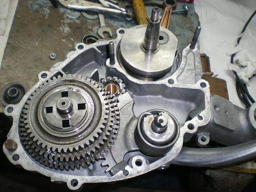

Ciao a tutti!anche se lentamente (per mancanza di tempo) procedo con il restauro.Ho sistemato il motore (dopo averlo smorchiato), dove ho sostituito i classici ricambi come cuscinetti, paraoli, guarnizioni,silent block, cavi statore puntine etc. Ho inoltre sistemato con saldatura di alluminio e successiva filettatura gli attacchi per il copriventola che erano spezzati e la valvola di aspirazione. Ho sostituito il cambio che risultava a 4 marce al posto di quello originale a 3 rapporti e la campana che presentava il pignoncino difettoso. Il motore va in moto ed è perfetto,(anche se poi va provato montato, e su strada),ma devo ancora procurarmi il volano in quanto quello con cui ho provato ha troppe alette rotte e non conviene ripararlo.Allego un po di foto:

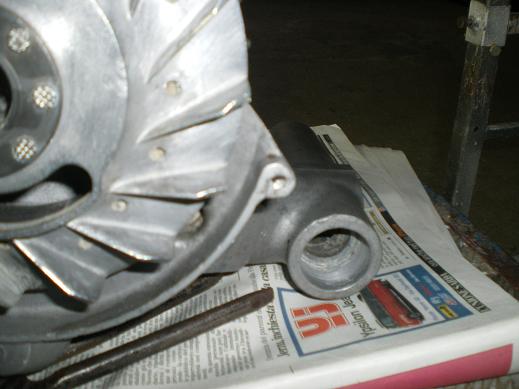

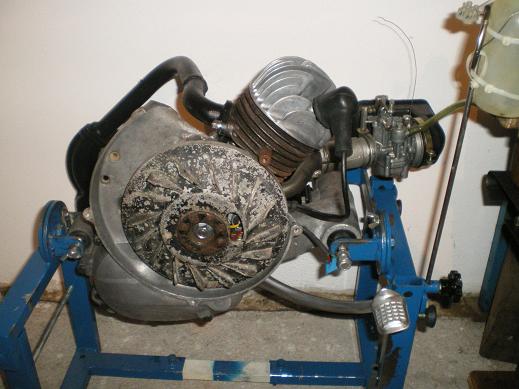

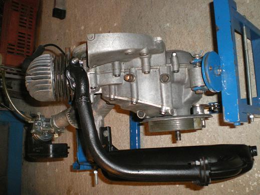

Prossimamente faccio foto del motore riassemblato, nel cavalletto che ho realizzato come supporto. Adesso sono in procinto di sabbiare il telaio con una sabbiatrice da me costruita (utilizzando e modificando un vecchio estintore industriale da circa 80 litri) ovviamente utilizzando un compressore a motore con grossa portata d'aria quelli per martelli pneumatici per intenderci. Spero che funzioni bene.

come promesso inserisco altre foto
46,05 KB
47,37 KB
47,15 KB

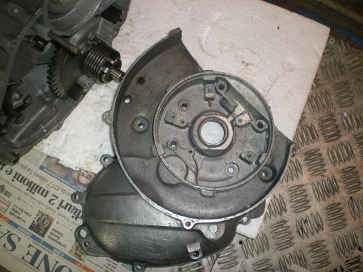

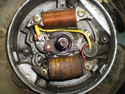

Come si può vedere devo montare un volano decente, che mi devo ancora procurare, ma per fare la prova di avviamento andava bene così.

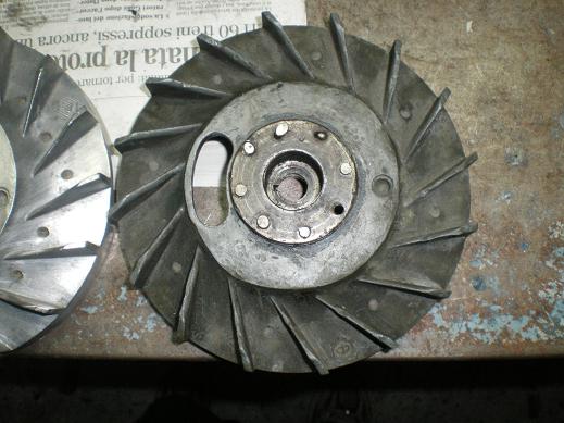

Ho provato con questo volano, ma non parte.
48,19 KB
Qualcuno mi sa dire se una volta che vengono tolti i rivetti (cosa che è successa a questo volano)separando la camma dal volano c'è una posizione da rispettare nel rimontaggio della stessa?

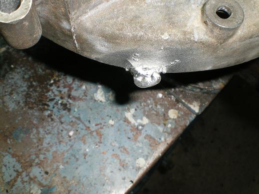

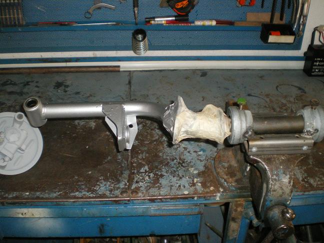

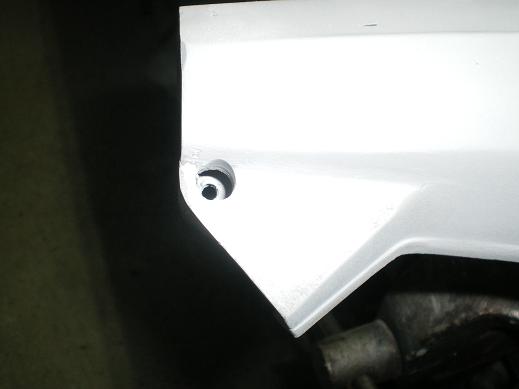

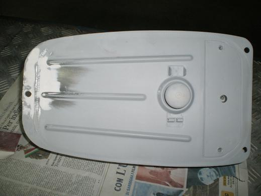

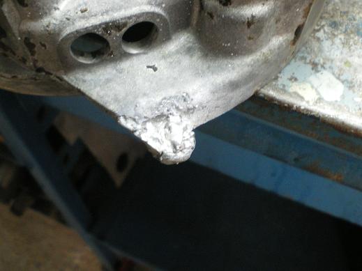

Manubrio saldato con elettrodo per alluminio nell'attaco leva, sabbiato e primerizzato.
31,08 KB

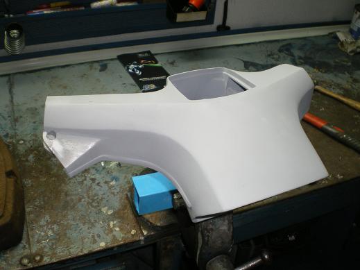

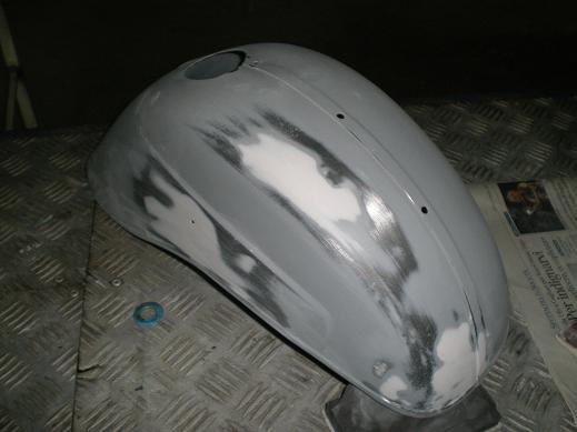

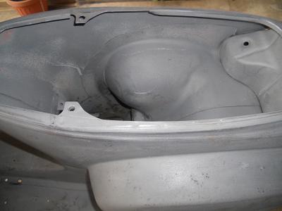

Parafango originale sabbiato, raddrizato, saldato a filo in alcuni punti, primerizzato e stuccato.Ha bisogno ancora di qualche ritocchino e poi è pronto per il fondo isolante.
33,58 KB
28,97 KB

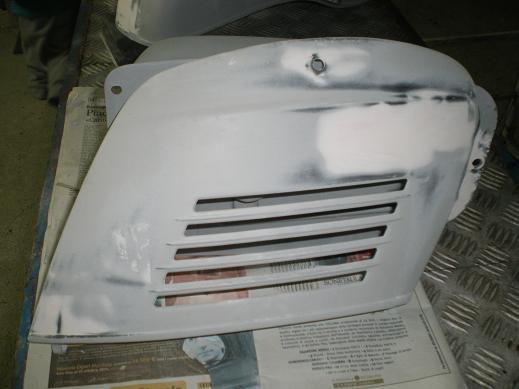

Stesso trattamento a fianchetto e serbatoio.

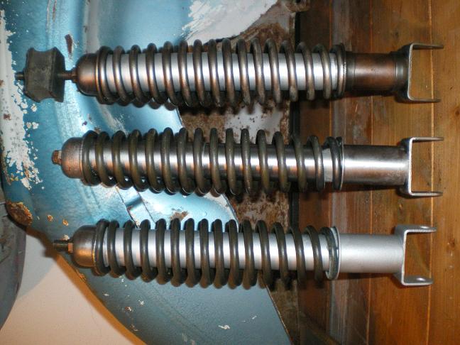

Ho preparato nel tempo diversi ammo che avevo in casa. Dei tre nella foto ho intenzione di montare quello al centro (che poi è quello che montava) che è stato pulito, spazzolato,la molla fosfatata in casa con un prodotto specifico. Quello a sinistra e verniciato con zincante e non va bene,quello a destra è il modello con ramatura e penso non montato da questo modello. Se sbaglio corregetemi

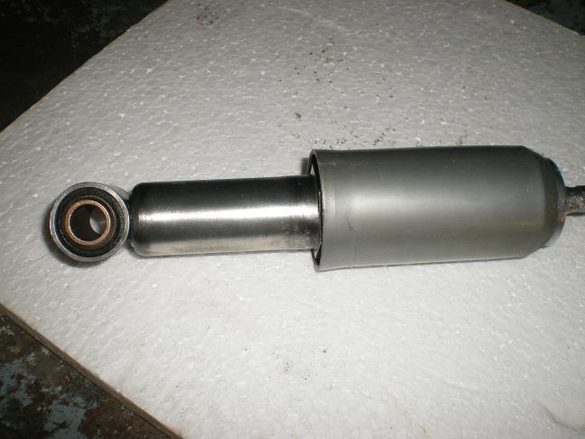

Ammo anteriore recuperato, smontato, pulito spazzolato e verniciato con trasparente opaco. Lo so che nuovo non costa tanto ma ho intenzione di recuperare tutto quello che si può, perchè come dice poeta e come anche io mi sono accorto nei precedenti restauri "niente è meglio dell'originale".

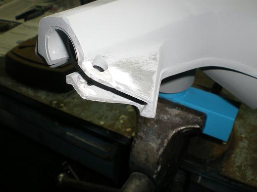

cresta parafango originale carteggiata e lucidata

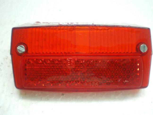

gemma posteriore originale siem recuperata nel mio archivio ricambi (la vespa non nè aveva). Devo comunque acquistare un faro post di altra marca in quanto non possiedo il tettucio grigio superiore.

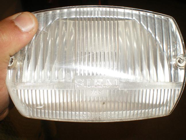

faro anteriore originale siem lucidato. Sono indeciso se montarlo perchè comunque risulta, nonostante ripetuti trattamenti, ancora con graffi che non vengono via e la parabola un po deteriorata...vedremo

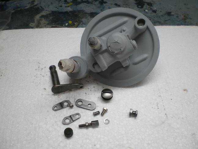

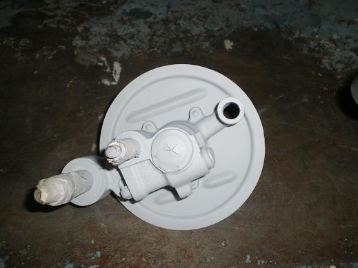

mozzo anteriore sabbiato e primerizzato. Componenti recuperati
50,38 KB

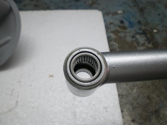

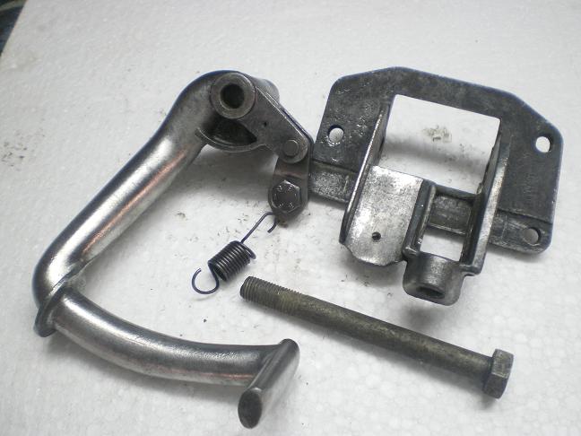

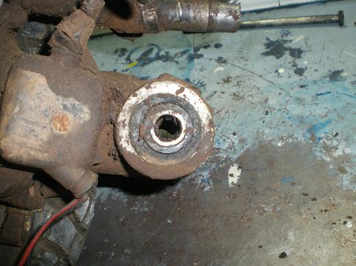

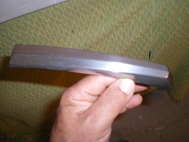

pedale freno originale (a sezione tonda )smontato, pulito, lucidato. Il perno è da ricostruire con il bullone che si vede in quanto il suo originale era completamente consumato e inchiodato. Per estrarlo è stato trapanato.

capito......ma non è strano ch3 una special avesse quell'ammortizzatore davanti????pare più vecchio!

quell'ammortizzatore è della 50 r prima serie 1969-1970.

Quindi pensi che sia stato sostituito? Dalle condizioni iniziali sembrava sempre stato lì, ma in 38 anni ne avrà visto di tutti i colori. Per il colore qualche info?

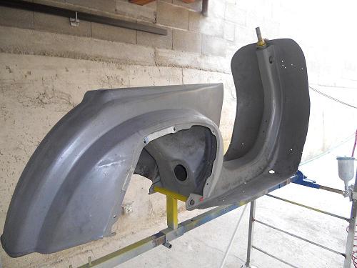

Inserito il - 13/12/2011 : 18:41:03  Mostra Profilo Invia a aleporcu un Messaggio Privato

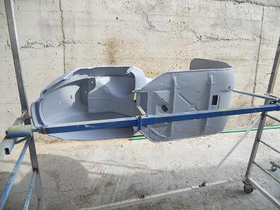

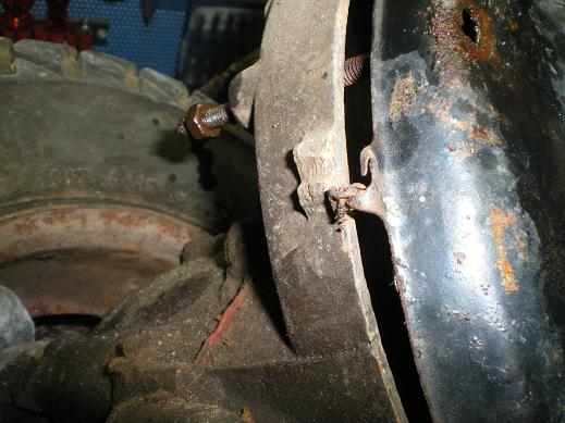

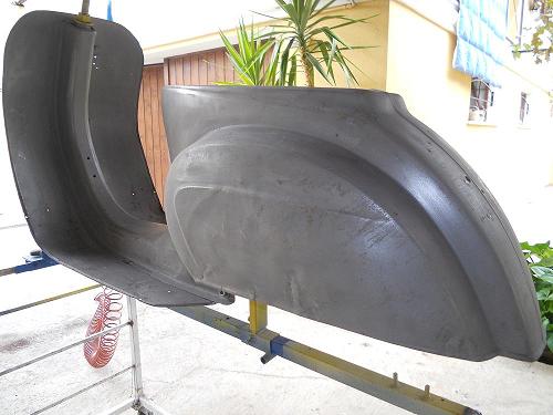

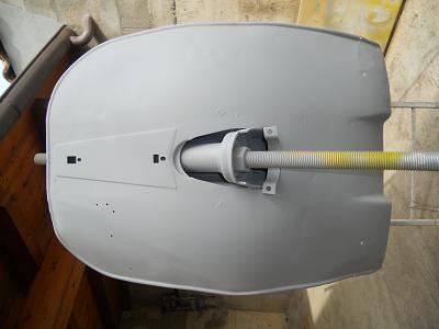

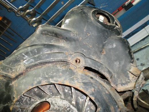

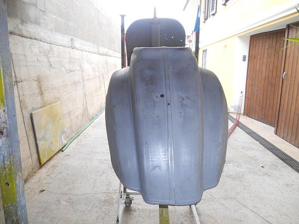

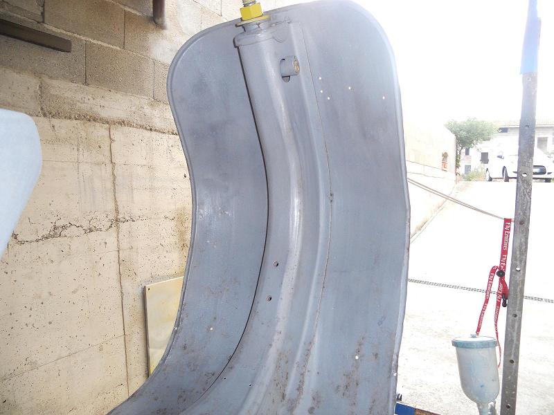

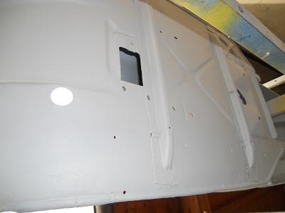

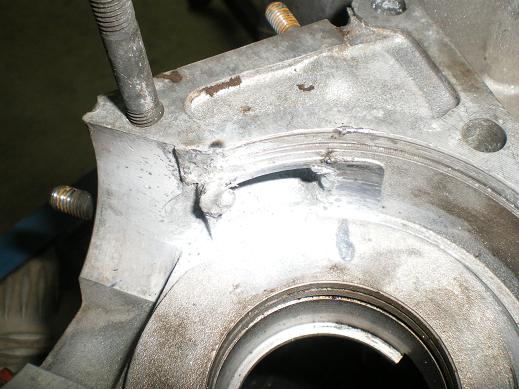

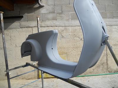

Ciao a tutti !!Anche se molto lentamente, causa molti altri impegni, procedo con i lavori della special. A ottobre grazie alla disponibilità di un muratore che mi ha prestato un compressore diesel (per martelli pneumatici)ho proceduto da ma alla sabbiatura con una sabbiatrice che ho realizzato io modificando un vecchio estintore a polvere di circa 100 litri di capacità. Una cannonata!! Ho primerizzato subito il tutto e ora sto procedendo allo stuccagio. Un po di foto...
84,62 KB
72,35 KB
87,54 KB
91,42 KB
128,79 KB
104,16 KB
92,76 KB
75,27 KB
75,89 KB
le foto non mi sono uscite in sequenza ma si capisce il prima e dopo. Ciao
Inserito il - 14/12/2011 : 21:51:56  Mostra Profilo  Visita l'Homepage di poeta  Clicca per vedere l'indirizzo MSN di poeta Invia a poeta un Messaggio Privato
Allora.. per il colore....
è rossa la tua perchè è interserie... solo lei in rosso e Biancospino quella con le scritte come la tua, per questo il colore non è riportato nella scheda, il Rosso guarda io dico che è il solito corallo, lo stesso che montava la prima serie del 72 e la Gtr... il rosso corsa del 73 se dici che è lui... è lui, ma è sinceramente è colore mai veduto, ma data la particolarità del modello è certo come dici tu...
Io ho una TRE 50 V5B1T del 74 scritte regolari due in rosso ed una in azzurro cina.. ed è un rosso che non decifro per altro, quindi possibile sia anche lei quel ROSSO corsa del 73 di cui parli tu, dammi codice e foto quando lo hai spruzzato...
che stavolta ne abbiamo scovato un altro di dettaglio!
L'ammo ant è per modelli dal 66 al 70 di tipo fino, serve nuovo RMS o CIF per special.
La mia l'avrei fatta rosso 850 che ci somigliava ma non era proprio uguale.
DAMMI DETTAGLI PISTOLA E SABBIATRICE CHE MI STò ORGANIZZANDO IN MERITO, ovvero mi basta un compressore 220V da 150 litri a cinghia???? la pistola del briko o cosa?
Ottimo lavoro direi ed ottime saldature... sei veramente bravo.

Inserito il - 16/12/2011 : 16:35:38  Mostra Profilo Invia a aleporcu un Messaggio Privato
Ciao Poè. Grazie della risposte.
Allora per la sabbiatrice come detto ho modificato l'estintore e con circa 10 euro tra raccordi e rubinetti ho fatto tutto. La pistola è stata acquistata da internet come ricambio x sabbiatrice (25 euro)compreso 4 ugelli di diverse misure in ceramica.
Se può interessare posso fare qualche foto del tutto.
La brutta notizia è che, come tutte le sabbiatrici degne di questo nome (non le pistoline che aspirano la sabbia), necessitano di compressori con grandi portate d'aria. Io ho provato anche a collegare contemporaneamente l'aria di 2 compressori elettrici che sviluppano insieme oltre 300 l/Min ma riesci a sabbiare piccoli pezzi con il rischio alla fine di bruciare i motori visto che rimangono sempre attaccati.
Alla fine l'ideale sono questi compressori stradali che garantiscono portate e pressioni giuste per fare un buon lavoro in modo veloce.
Dove vivo io c'è un impresa che fa il noleggio (io ne ho usufruito nel precedente resturo) del compressore stradale per 60 euro giornalieri (più il gasolio ovviamente).
OK per l'ammo anteriore!!
