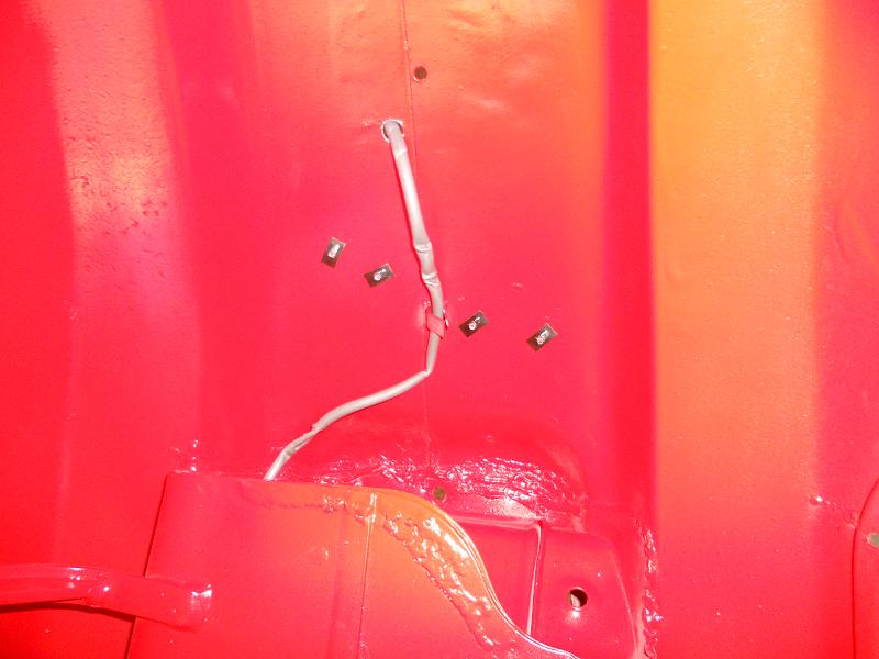

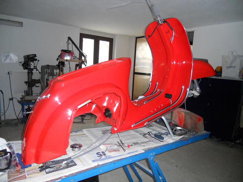

Prima che mi bachettiate voi lo dico io: sui numeri telaio ho rinunciato a dare il colore del fondo in quanto molto leggeri causa ruggine precedente. Le 2 stelle a malapena si vedono i numeri sono più marcatti, ma se davo il fondo coprivo tutto e anche ripassando con punta fine i numeri le stelle sono veramente poco visibili. Quindi onde evitare contestazioni in caso di eventuali controlli ho preferito lasciare così e mettere una mano di trasparante per proteggerli dall'ossidazione.

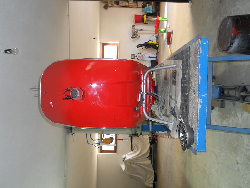

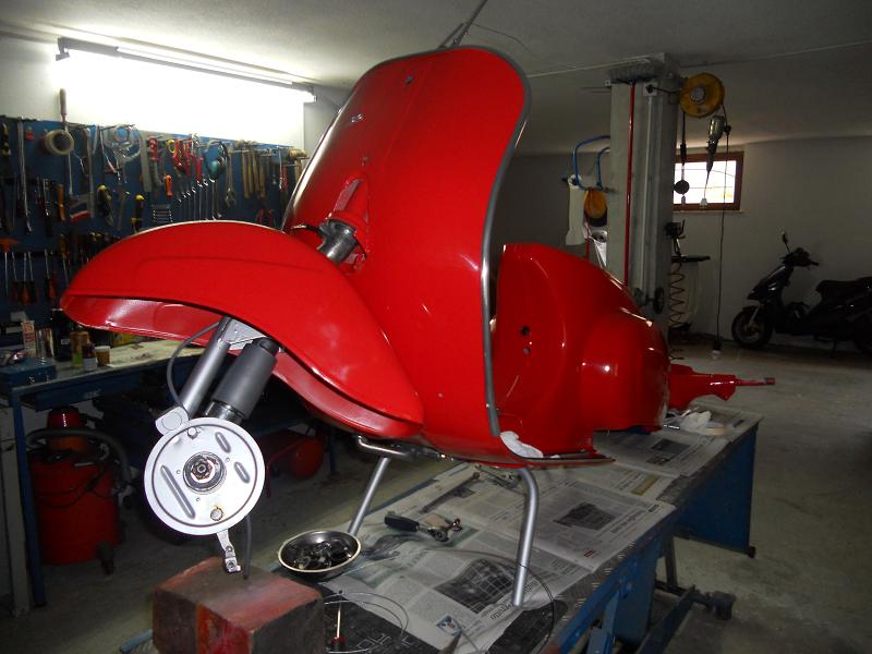

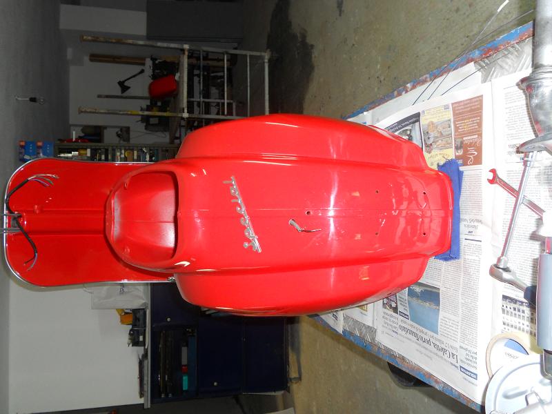

Mi piace iniziare dalla scritta posteriore....

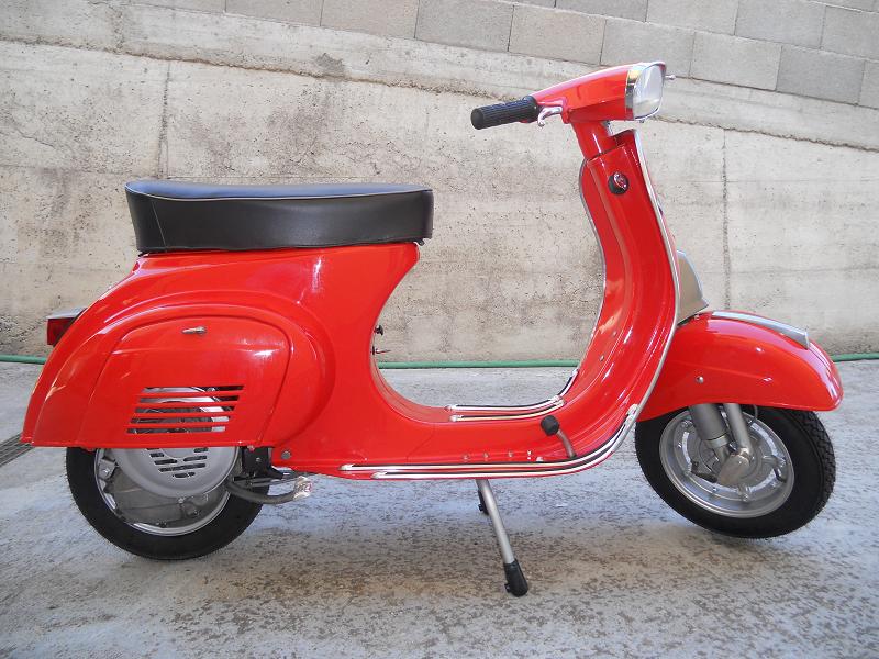

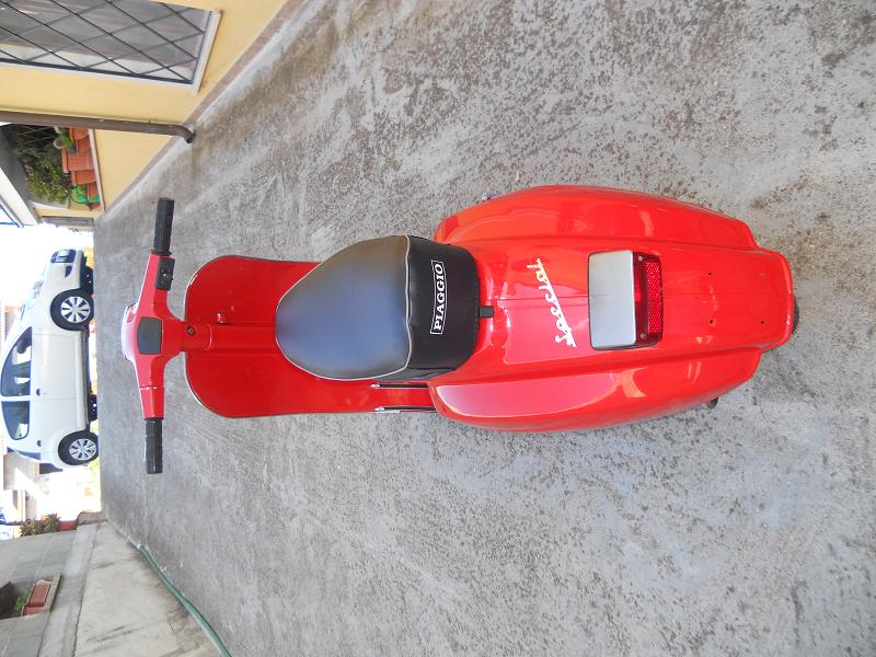

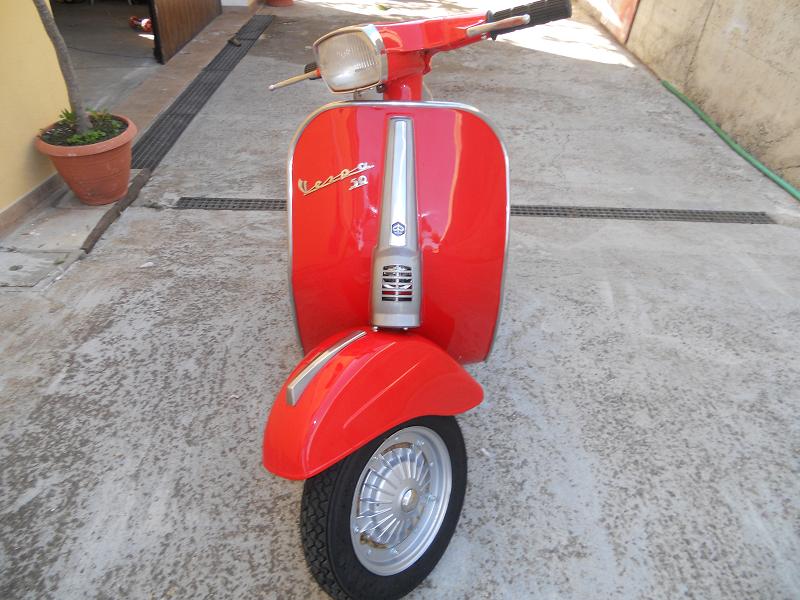

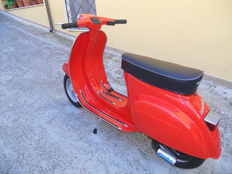

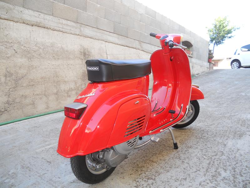

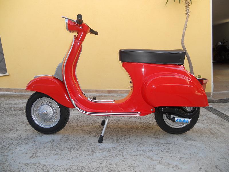

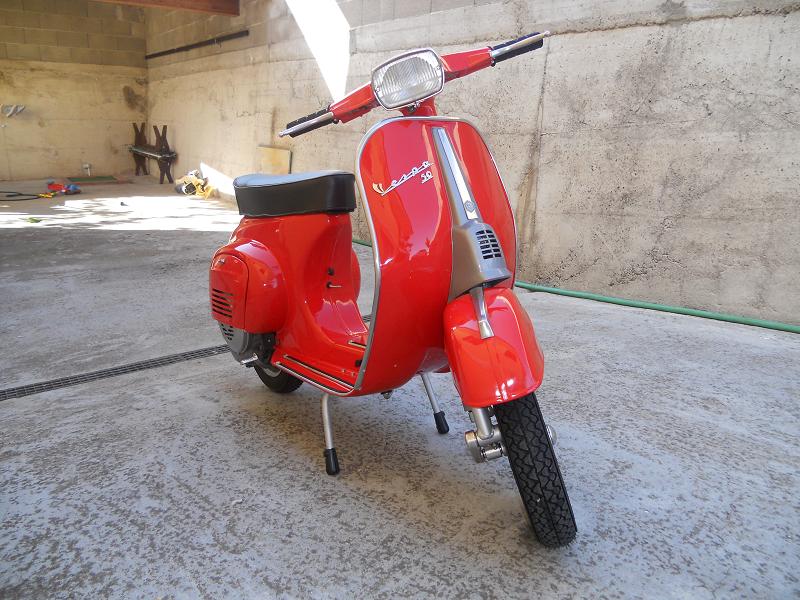

Finita!! Espasione polini gruppo termico75 e sella lunga anche se non originali.

Come potete vedere ci sono alcune cose che non rispettano i canoni della originalità, tipo la sella lunga (utilizzato il telaio originale restaurato e copertina nuova) e non a gobbetto, ma ci voglio andare con miei figli.
Poi lo scarico è per avere un po di brio in più dal motore.
Come si vede poi ai numeri telaio non ho dato il colore del fondo ma una mano di trasparente in quanto sono molto leggeri causa ruggine precedente (soprattutto le stelle).
Per quanto riguarda la vernice ho usato per la prima volta dopo il 5° restauro (ho voluto provarla), una nitro e devo dire che è più facile da spruzzare (la vernicio io),costa meno, non brilla come dice poeta e quindi si avvicina di più alla vecchia verniciatura originale, ma è maledettamente delicata/vetrosa. Penso in vista di altri futuri restauri di non utilizzarla.
