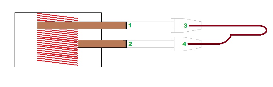

Inserito il - 24/01/2011 : 17:54:12  Mostra Profilo  Visita l'Homepage di mimmo  Clicca per vedere l'indirizzo MSN di mimmo Invia a mimmo un Messaggio Privato
Chiariamo una cosa.
I saldatori cosiddetti "istantanei" sono buoni per una sola cosa: a saldare i fili
Sostanzialmente si tratta di un comune trasformatore che ha il primario a 220 volt e il secondario composto da una sola spira di grossa sezione; mettendo in cortocircuito il secondario con la punta, nella punta stessa scorre una corrente molto elevata,tale corrente, per effetto Joule provoca il riscaldamento della punta (ben oltre i 400 gradi).
In teoria, benchè la tensione al secondorio è nell'ordine di 1 volt, la corrente sarebbe praticamente infinita in quanto la resistenza (della punta) dovrebbe essere prossima allo zero; quindi quando più bassa è questa resistenza maggiore è la corrente che scorrerebbe nella punta e quindi il calore che possa generare.
Guardiamo il disegno:
Se curiamo la bontà del contatto nei punti 1 e 2 ovvero dove i tubicini portapunta sono collegati alla spira e nei punti 3 e 4 ovvero dove la punta viene stretta nei portapunta abbasseremo (anche in maniera considerevole) la resistenza di contatto e quindi avremo un ottimo "azzeccafili"
Il problema di questi saldatori risiede proprio nei punti che ho indicato.
39,38 KB
Tutto chiaro?
