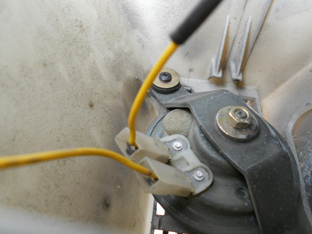

Ciao .allora faccio il punto della situazione ho ricontrollato il fusibile ed e' a posto ,mentre il portafusibile con relativi fili era ossidado quindi ho pulito tutto.Ora quando la vespa e' spenta con chiave su on il clacson funziona perfettamente e anche la messa in moto.a motore acceso al minimo oppure quando e' con giri alti tipo a manetta il cacson funziona .BOOO Prima della puluizia del portafusibile misurando con il tester i 2 cavi che arrivavano al clacson il voltaggio era di circa ..0,15 volt,mentre ora siamo sui 12,40 circa.(quindi dovrebbe essere giusto).Poi una cosa che non capisco possiedo il libretto originale di manutenzione e quardando l'impianto elettrico i 2 fili che arrivano al clacs dovrebbero essere 1 nero e 1 verde nero..mentre i miei sono 2 gialli .Vi sono anche 2 fili che non sono collegati e non vanno tra loro in quanto con morsetti diversi. Grazie allego 2 immagini PS come si fa a ponticellare i 2 file delblocchetto chiave ??

Prov.: Pistoia
Città: Serravalle Pistoiese
3208 Messaggi |
Inserito il - 24/05/2011 : 22:24:38
| se pulendo il portafusibili hai risolto non hai motivo di fare il ponticello, che cmq si realizza c/o il relatovo connettore usando uno spezzone di filo, l avviamento funziona? per il clacson usala e vedi come va yta qualchr giorno.forse ti sembrerà una cosa insensata ma ti garantisc che ha un senso....... |

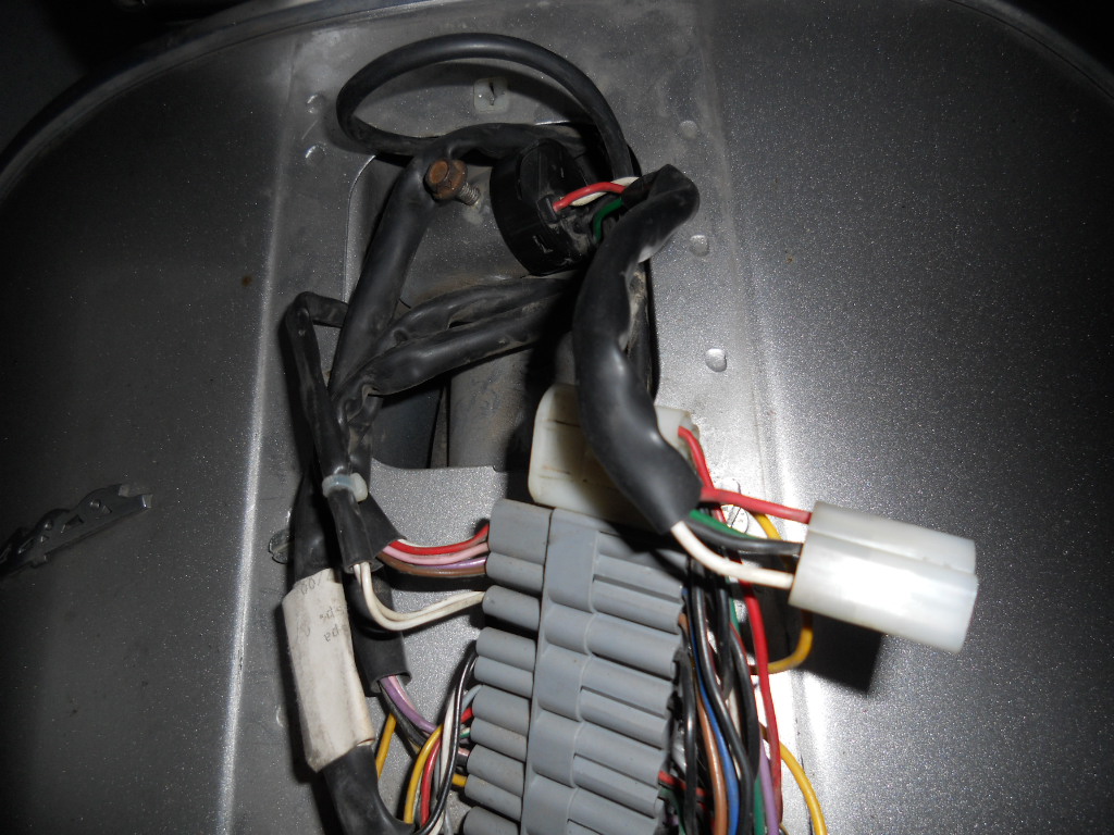

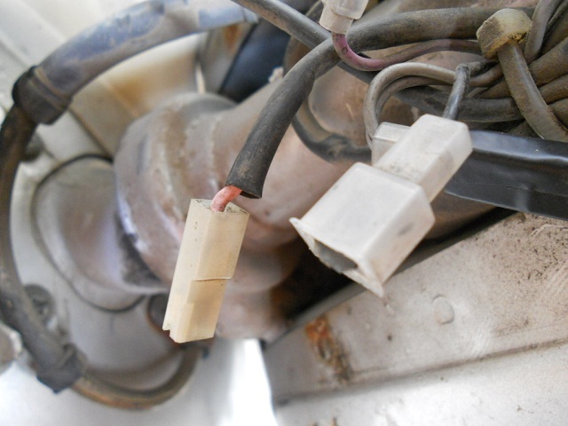

Ciao.... rieccomi con il mio solito problema (oltre al fatto che ho pure inchiodato il motore!!!!) .Allora ho smontato il nasello pero'sinceramente non so come ponticellare i due fili Cioe' dove collego i 2 fili nel senso all'uscita dal blocchetto prima che rientrino nella morsettiera o cosa allego delle immagini se saresti cosi' gentile da farmi capire come procedere grazie . ciao

Prov.: Pistoia
3208 Messaggi |
Inserito il - 02/06/2011 : 22:10:32
se il motorino di abboamento funziona non hai motivo di fare quel ponticello come ti avevo dettpo.... se ancora hai i problemi del clacson mi sa che il regolatore non fa più tanto il suo dovere... ma da distanza è difficile..... potrebbe anche essere una massa falsa......
quel ponticello serviva solo per verificare il funzionamento del blocchetto di accensione, ma se funziona non serve a niente....... la tua px di che anno è? |

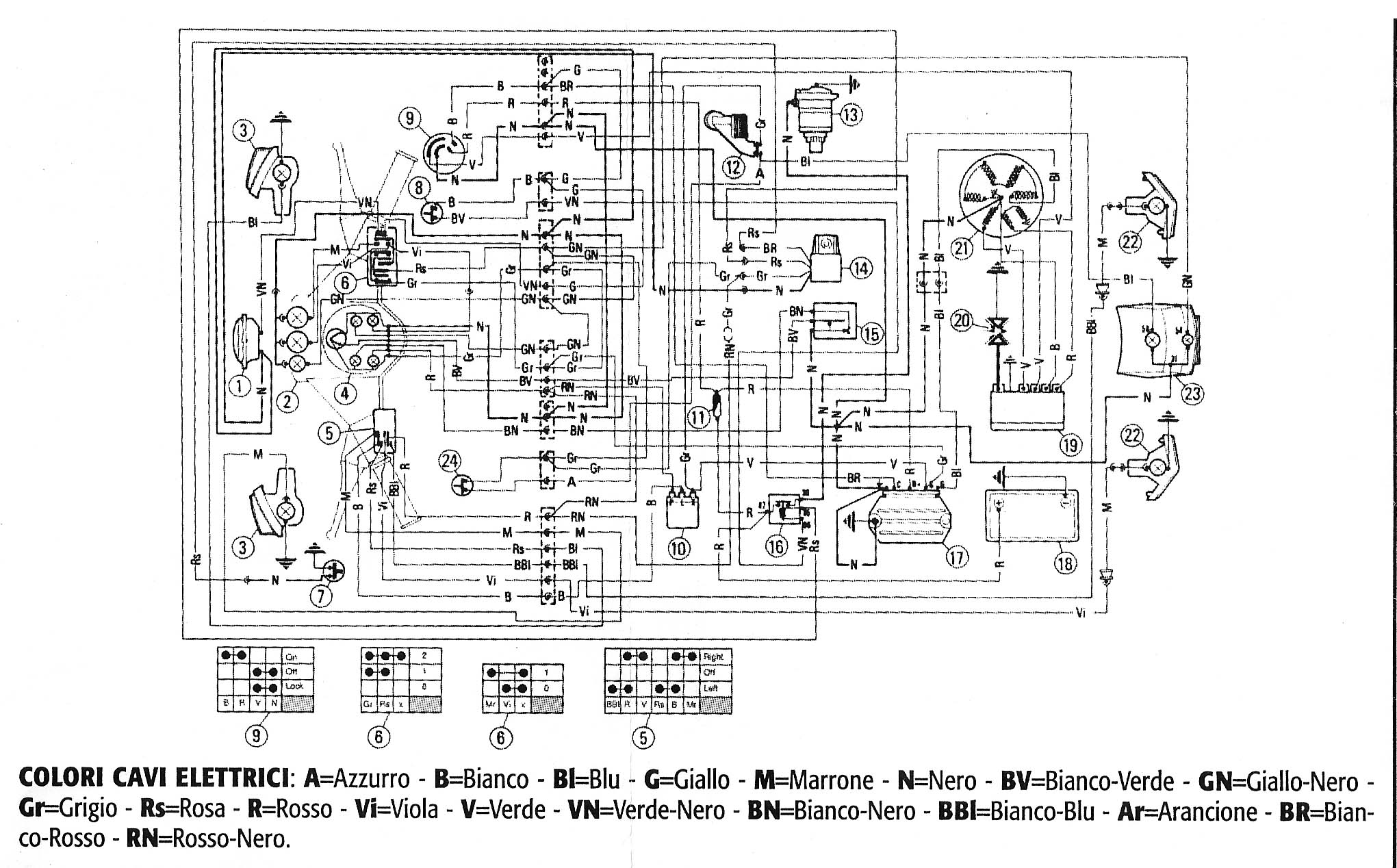

ho riletto ed è del 2000.... riesci a scannerizzare e postare lo schema che è sul libretto?
perch tu mi parli di clacson in corrente continua, secondo i miei schemi invece dovrebbe averlo in ca....... e questo cambia totalmente la diagnosi......... dai miei schemi la tua dovrebbe avere clacson e freccce in alternata, dall unica che lo ha in cc di large è l arcobaleno elestart.... |

Ciao grazie per la risposta immediata allora il clacson e il motorino avviamento sono in c continua infatti a motore spento clacson e motorino avviamento funzionano allego schema elettrico.

3208 Messaggi |
Inserito il - 02/06/2011 : 23:01:35
si perfetto vedo......... clacson in cc e frecce in ca, un ulteriore modello intermredio tra l arco ed il my........ intertessante cmq se a vespa spenta il clacson va (ed in tal caso è alimentato in cc)e a vespa in moto no potrebbe dipendere dal regolatore che non raddrizza bene e invia dell alternata sulla cc..... per determinare se è questo dal regolatore stacca il conttto centrale quello con +B metti in moto e prova cosa accade.
La cosa strana è che non coincidono i colori dei fili del clacson, cmq intanto fai la prova che ti ho detto e mi fai sapere, poi se non risolviamo ce ne è un altra al orizzonte........ intanto vediamo questa, stacca il contatto centrale +B e fammi sapere....... |
