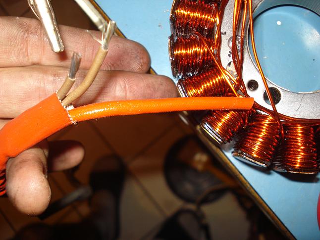

sterling
Denominazione commerciale di una vernice isolante a base di olio di lino, usata in elettrotecnica; la stessa qualifica (o anche sterlingato) viene poi correntemente data a materiali isolanti impregnati con tale vernice (tela s., nastro s.); in partic., tubo (o tubetto) s., tubetto di cotone impregnato di vernice sterling e quindi essiccato, usato per proteggere conduttori o per rifinire i terminali.
in commercio trovi anche la versione al silicone, è rosso, è molto utile dove i fili fanno curve secche ad esempio sotto lo statore dove rimangono tra statore e carter
ecco un immagine, sono quei tunetti arancioni
73,95 KB

Inserito il - 23/01/2011 : 20:45:23  Mostra Profilo Invia a n/a un Messaggio Privato
ti ho messo foto, sono dei tubicini
MAGNIFICO!!! su ogni filo un tubicino giusto?
poi basterebbe proprio come dici tu tra motore e statore! dove scalda di piu'...
quindi vado in un negozio di elettronica e chiedo dei tubicini di sterling.
