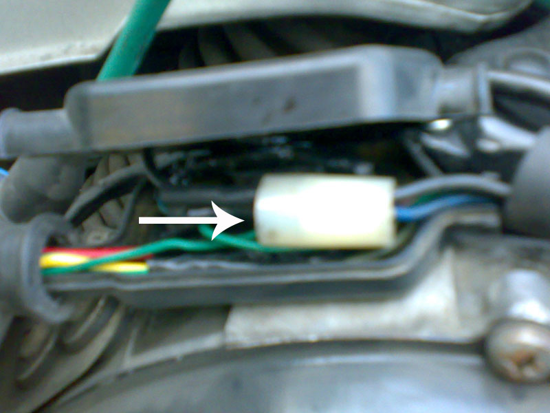

Ciao rieccomi dopo alcuni mesi di assenza dal mondo delle vespe.Allora il problema l'ho risolto soprattutto grazie a voi:sono partito dall'inizio e ho seguito tutto il percorso dell'impianto elettrico e sorpresa sorpresa i cavi che escono dallo statore e si collegano nella scatoletta nera quelli nel portamorsetto bianco non sono stati isolati,quindi quando accelleravo facevano contatto o comunque ne risentivano delle vibrazioni.Isolando tutti i morsetti ho risolto.
Non so chi cavolo abbia fatto una cosa del genere!!!!!!
Allego immagine credo che renda l'idea.
