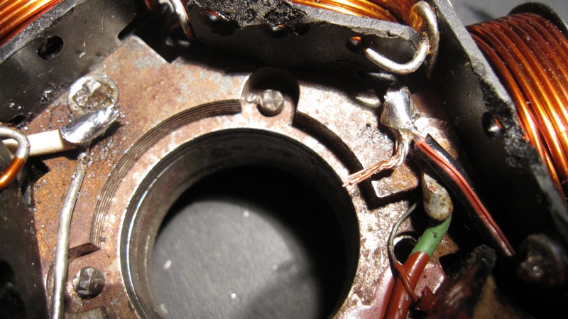

finalmente un saldatore come si deve! anche se ha la punta da 1,2 ho trovato molto semplice saldare...sopratutto il filo rosso del pick up e poi basta proprio un "pelino"
inserisco una foto se riuscite a vedere qualcosa, le saldature sono belle lucide!

Inserito il - 24/01/2011 : 22:58:44  Mostra Profilo Invia a ilario un Messaggio Privato
dove vedete bruciacchiato non sono stato io.... statore gia' massacrato! e poi il filo in avanzo l'ho tagliato!
che ne dite?????
Inserito il - 24/01/2011 : 23:10:36  Mostra Profilo  Visita l'Homepage di mimmo  Clicca per vedere l'indirizzo MSN di mimmo Invia a mimmo un Messaggio Privato
ilario ha scritto:
che ne dite?????
che il filo indicato dalla feccia è la schifezza della schifezza dello schifo della fetenzia dei fili

Inserito il - 24/01/2011 : 23:23:34  Mostra Profilo Invia a ilario un Messaggio Privato
il rosso che si vede è perche' era unito al filo rosso piattina e li ho separati.
Inserito il - 24/01/2011 : 23:33:54  Mostra Profilo  Visita l'Homepage di mimmo  Clicca per vedere l'indirizzo MSN di mimmo Invia a mimmo un Messaggio Privato
appunto!!!
la piattina rosso/nera ha una copertura in vero schifosa, fa schifo persino agli altoparlanti.
Sostituire immediatamente!

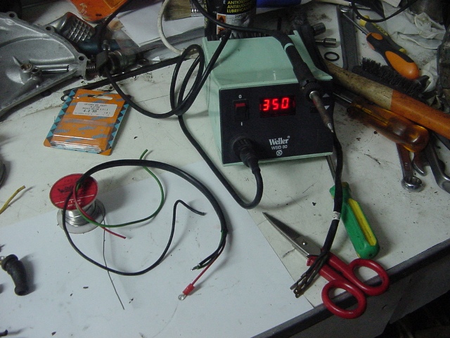

scusa mimmo per questo saladatore WELLER SPI27 esistono le punte leggermente piu larghe? o mi consigli di saldare con questa di 1,2?

Inserito il - 24/01/2011 : 23:39:59  Mostra Profilo  Visita l'Homepage di mimmo  Clicca per vedere l'indirizzo MSN di mimmo Invia a mimmo un Messaggio Privato
ilario ha scritto:
ok lo cambio! ne metto uno rigido...
esistono decinaie e decinaie di punte

Inserito il - 24/01/2011 : 23:48:45  Mostra Profilo  Visita l'Homepage di mimmo  Clicca per vedere l'indirizzo MSN di mimmo Invia a mimmo un Messaggio Privato
comunque guarda la punta che uso io
