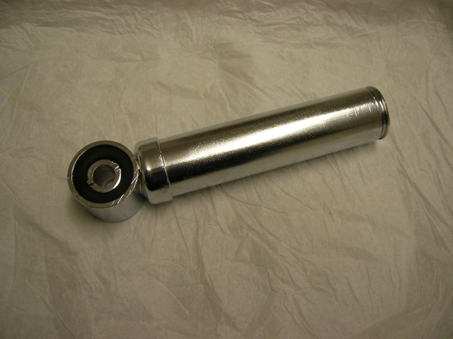

Ecco intanto la foto del fodero che mi hai chiesto...
138,74 KB

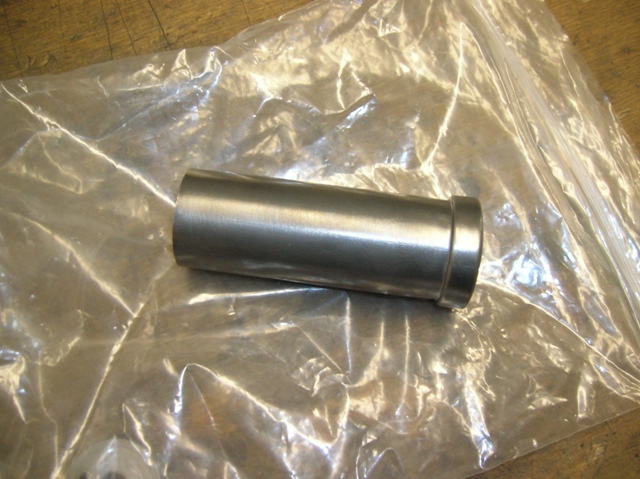

E qui una delle poche parti del vecchio ammortizzatore che ho salvato (quello mio, non quello fornito da Poeta). Già pulito e tornato dalla zincatura con i vari scatolotti contachilometri e poca altra minuteria avanzata in giro...
113,5 KB
Vespa98

Marco.87 ha scritto:
Poche parole da aggiungere... Anzi... Nessuna.
Q.U.O.T.O.N.E.
138,74 KB
113,5 KB
Ottimo, veramente bello, complimenti! Ora aspettiamo di sapere quanto benedetto olio ci vada. (così possiamo provarlo!)
