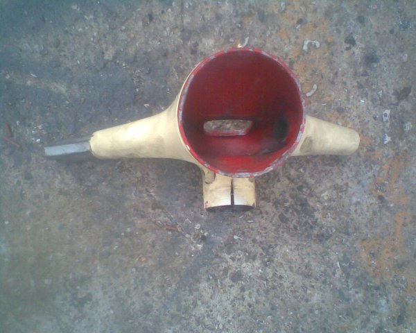

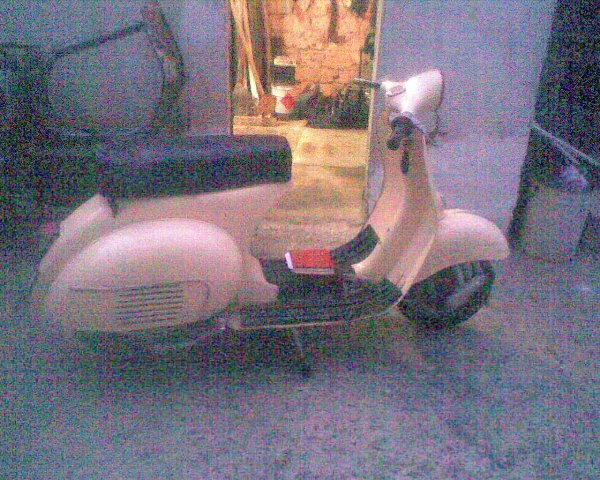

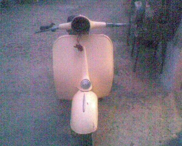

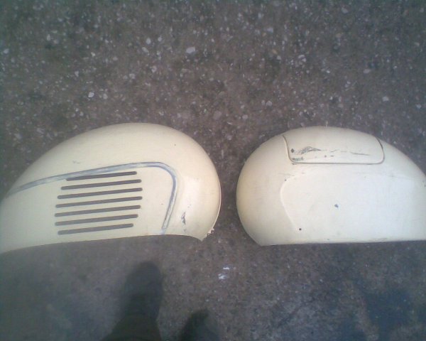

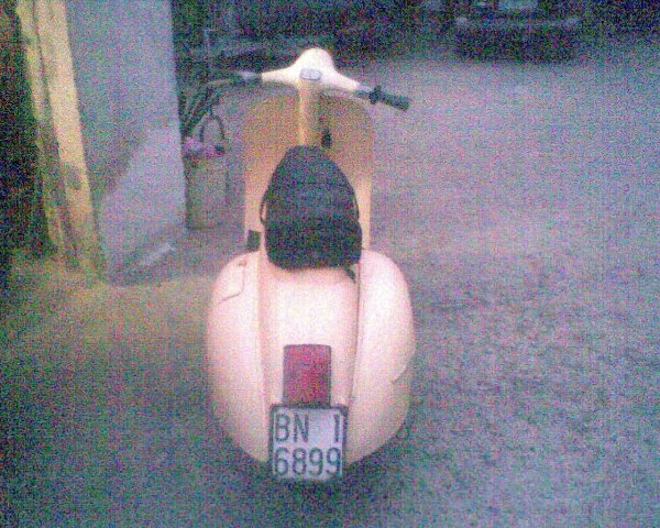

ragazzi nuovo restauro.guardate un po cosa mi hanno portato!

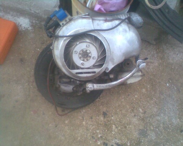

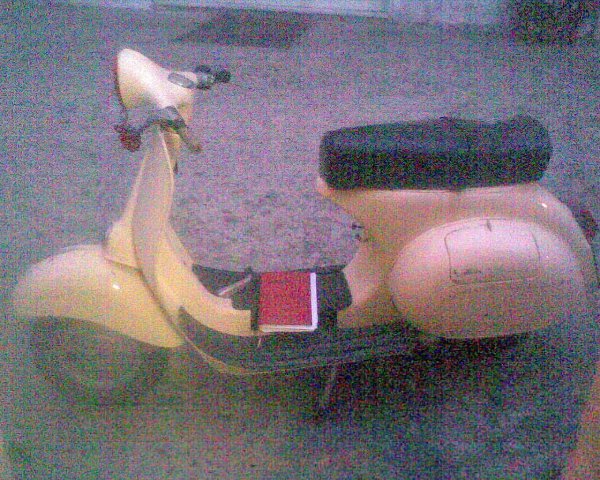

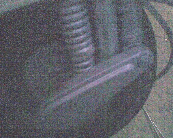

vista un po la vespa nell'insieme si comincia con lo smontaggio.prima di tutto quel tappetino rivettato
75,44 KB

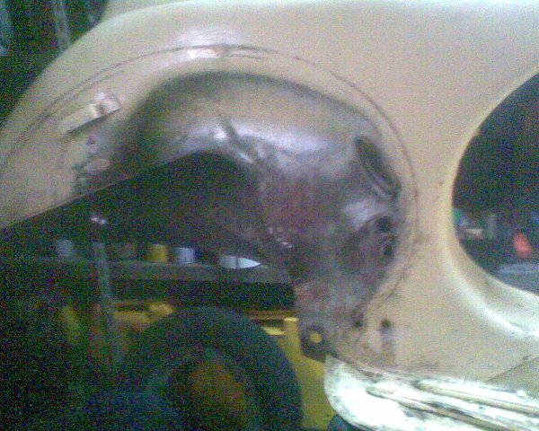

da notare la molla dell'ammortizzatore saldata

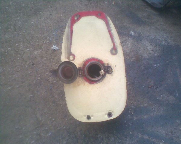

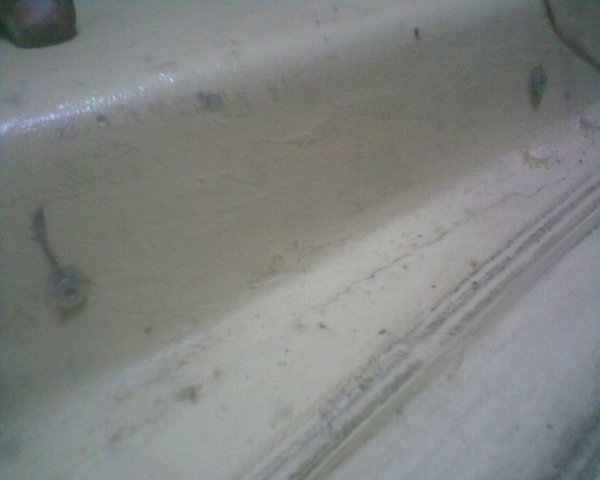

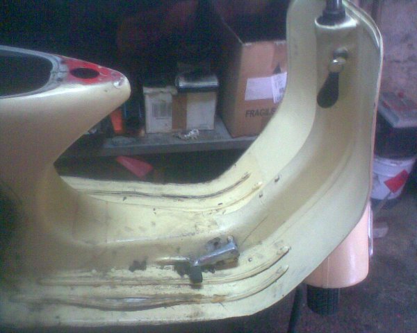

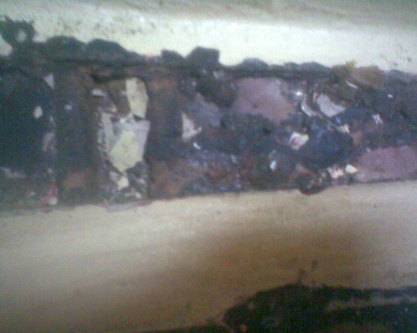

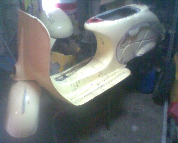

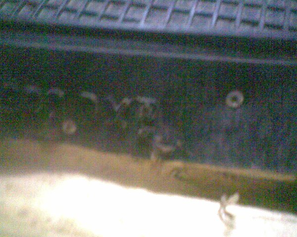

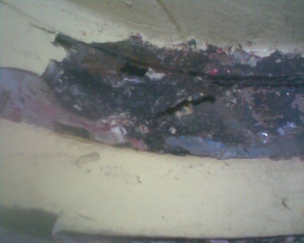

dopo aver smontato tutto e pensare che la vespa era sana perchè non ha nemmeno "botte" guardo meglio la pedana e mi accorgo che e' piena di stucco.guardate quà...pedana da sostituire...si vedono i rinforzi che sono sotto la pedana..
38,14 KB
44,9 KB

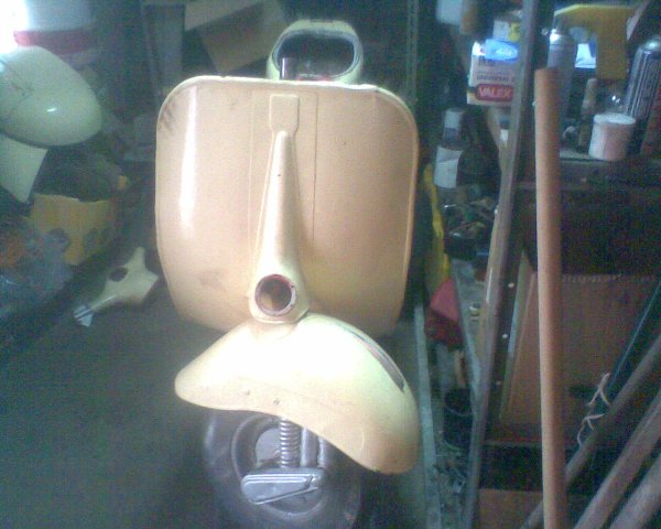

Sono arrivato alla fine dello smontaggio ma non riesco ovvero non so come togliere il pedale del freno posteriore,la parte che va in grigio dal lato acceleratore e come revisionare la forcella.mi date una mano voi?

sacrilegioooooooooooooooooooooooooo la sella del pk sulla VNB nooooooooooooooo!!!!
Allora, per smontare il pedare freno, ti consiglio di fare un buco nella pedana (o sfrutta uno di quelli già esistenti ) in corrisponndenza di questa scanalatura:
Dentro qua c'è un a spina che tiene fisso il pedale sul perno sul quale scorre. Con un cacciaspine, un bulino ecc... buttalo fuori da sotto, verso sopra. Forse sarà bloccato, inondalo di Svitol.
La parte che va in grigio NON va smontata, o meglio, smontarla è un suicidio, essendoci 6 centesimi di tolleranza tra quella e il manubrio. Per la sabbiatura, coprila con del nastro americano, quello telato grigio, per intenderci.
Poi lucida, pulisci a sabbiatura fatta, prima di verniciare.

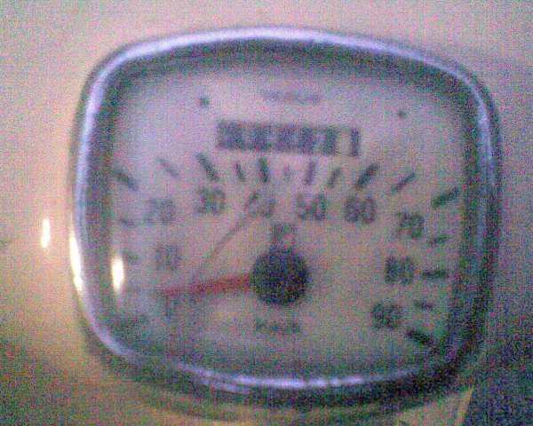

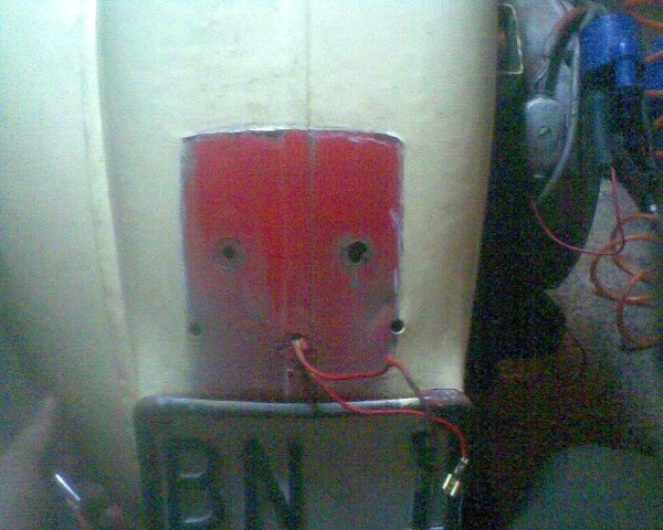

ci hanno messo pure il fanale posteriore del pk.. Azz
Cmq vedo che il contakm ha la lancetta rossa, ecco una prova che pure sulla VNB5 era rossa (mgari a partire da un certo numero di telaio)...
Cmq il sabbiatore avrà da fare, vedo che è stata riverniciata più volte...

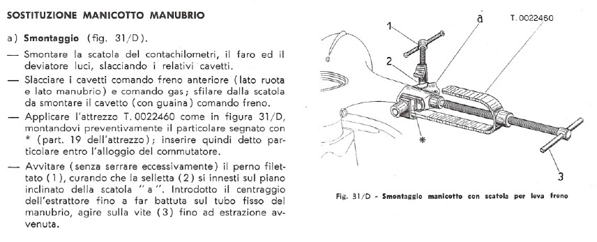

ma se proprio ci tieni ti allego le istuzioni, estratte dal manuale d'officina:
102,84 KB
già già anche io ho notato... bisogna approfondire!
fra, se riesci facci sapere i primi numeri di telaio, in modo da capire se si tratta di una delle ultime!

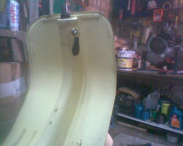

inoltre il blocchetto chiavi e' di ottone...va smontato giusto?come si fa?

e poi ci sono delle staffe piccole sotto la pancia sinistra,dentro al bauletto laterale insomma.servono a qualcosa o sono previste per qualche altro modello di vespa aventi lo stesso telaio?

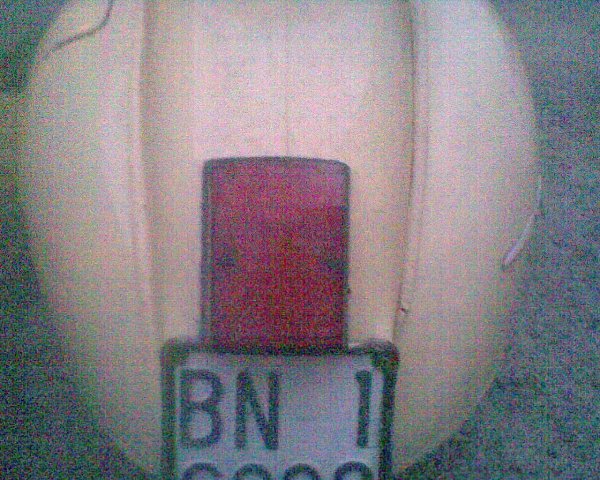

P.S. sto restaurando anche la targa,potete dirmi i colori per favore?lo sfondo e i numeri di che colore vanno fatti?poi mettero' delle foto,perche' purtroppo anche quella era stata riverniciata....di rosso come la vespa...

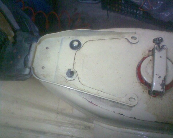

vorrei far notare la cuffia motore...
Inserito il - 11/09/2010 : 14:15:05  Mostra Profilo Invia a djgonz un Messaggio Privato
Wyatt87 ha scritto:
scusate l'ot...
che è verniciata di alluminio così come il soffietto aspirazione e la parte della carrozzeria... Guardala bene
Inserito il - 11/09/2010 : 15:17:54  Mostra Profilo Invia a n/a (ex wyatt) un Messaggio Privato
mmmh... forse hai ragione... ma potrebbe anche essere solamente sporco di terra... comunque ripeto... vai a dae un'occhiata alle foto di vespa tecnica alle cuffie di vnb1-2-3...
devi semplicemente svitarlo... prova ad aiutarti con una pinza facendo attenzione a non rovinare l'anello... per evitare che si rovini puoi mettere uno straccio tra pinza ed anello... non troppo spesso che impedisca la presa e non troppo sottile che ti rovini l'anello...
posta una foto, non riesco a capire...
scusa la targa mi sembra a posto vedendola nella foto... comunque essendo di quelle in plastica ci sono vari tipi di blu di cui puoi farla... non conosco i codici ral ma se controlli su questo sito http://www.targheetarghe.it/prodotti/targhemoto.asp puoi trovare le informazioni che cerchi... o almeno... ci sono le foto dei colori utilizzai... cercherai poi te di riprodurre quello che ti piace di più...
