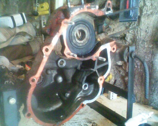

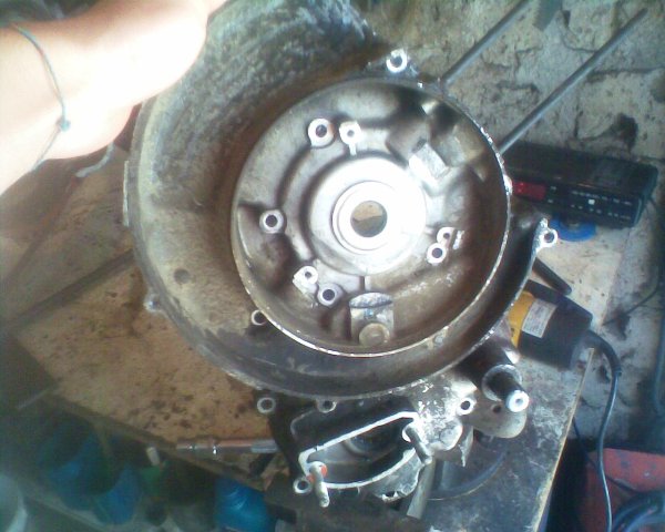

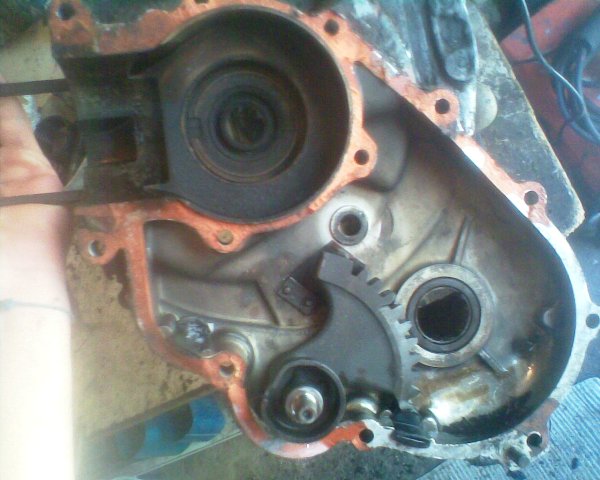

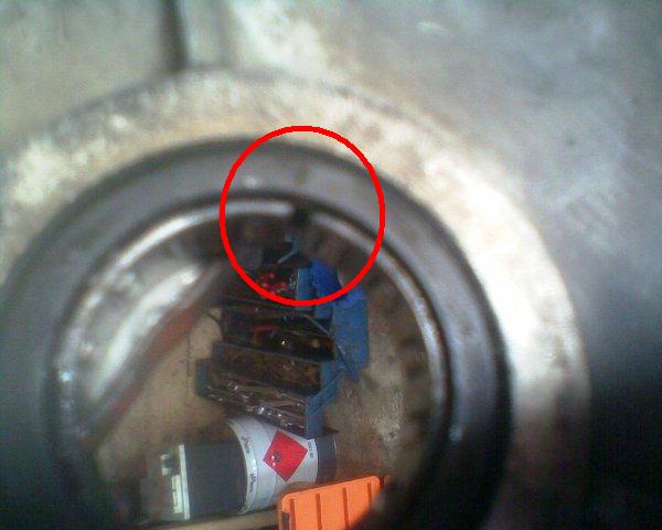

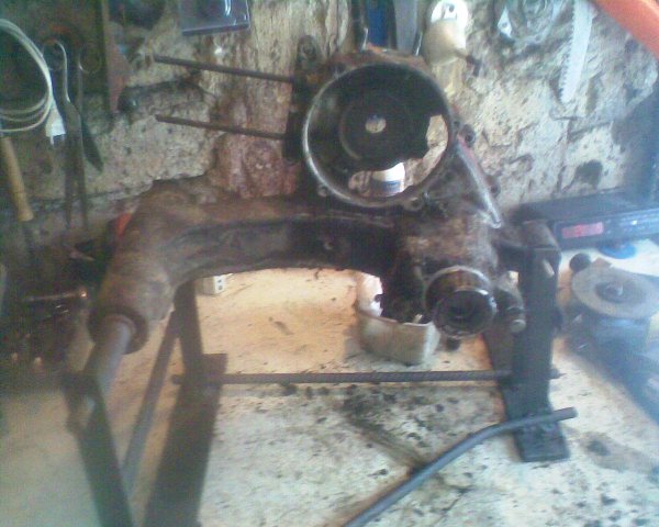

nuove foto:
apertura carter:sapete cos'e' successo?ho tolpo il tappo per far fuoriuscire l'olio del cambio e sapete cos'e' uscito?MISCELA!! si saranno crepati i carter o sono i paraoli?
poi appena ho aperto i carter sono caduti una miriade di rullini di cuscinetto,che credo sono dell'albero che mantiene la primaria.ma non hanno una ralla esterna che li trattiene?
il cuscinetto a rulli in bachelite che si vede anche togliendo solo il selettore e' spaccato,e si vede nella 2° foto.e' normale o deve essere chiuso?

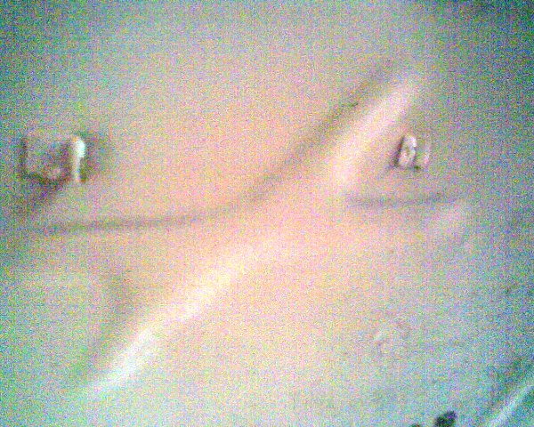

per Lorenzo alias Wyatt da come ho capito le piccole staffe che trovi in una delle foto qui sotto servono a mantenere il regolatore di tensione,che viene montato solo sulla GL giusto?
via con le foto

Inserito il - 12/09/2010 : 16:34:21  Mostra Profilo Invia a n/a (ex wyatt) un Messaggio Privato
ah quelle staffe! no, servono per la molla che tiene la borsina portattrezzi

che mi dite della ralla del cuscinetto e dei rullini che mi sono caduti aprendo i carter?
Toglietemi tutto,ma non la mia Vespa!
Inserito il - 12/09/2010 : 19:17:00  Mostra Profilo  Visita l'Homepage di mimmo  Clicca per vedere l'indirizzo MSN di mimmo Invia a mimmo un Messaggio Privato
Un cuscinetto in bachelite?
comuque il cuscinetto non è spaccato, è fatto proprio così;
i rullini sono 21, è normale che cadono quando togli il parastrappi.

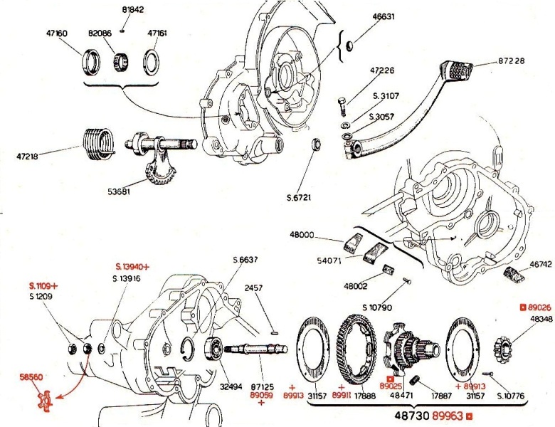

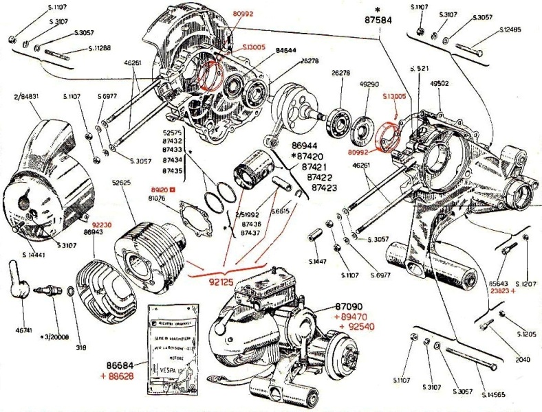

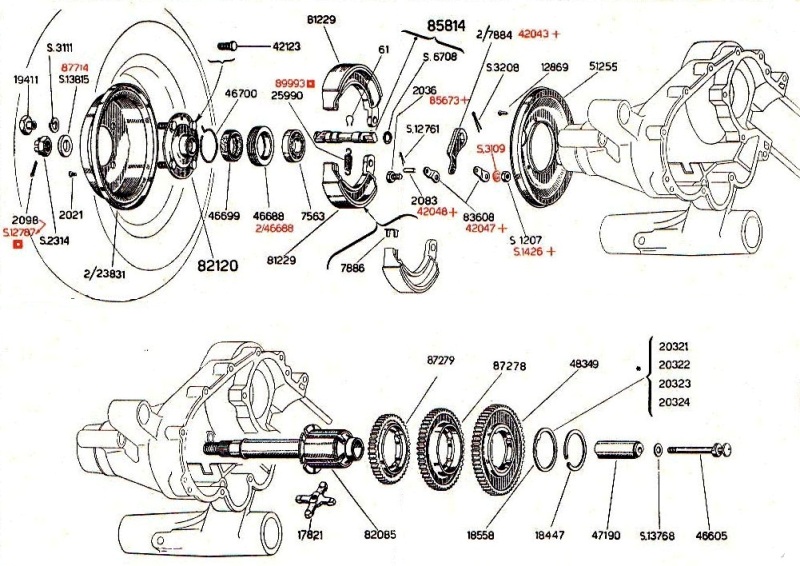

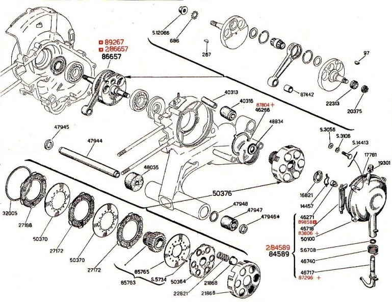

Un esploso del motore non lo tieni?
fra110
Prov.: Benevento
Città: Arpaise
349 Messaggi
Inserito il - 12/09/2010 : 21:05:24  Mostra Profilo  Clicca per vedere l'indirizzo MSN di fra110 Invia a fra110 un Messaggio Privato
no mimmo purtroppo mi manca e sarei grato se me ne posti uno
anzi quello del px e' uguale?
Inserito il - 13/09/2010 : 00:05:55  Mostra Profilo  Visita l'Homepage di mimmo  Clicca per vedere l'indirizzo MSN di mimmo Invia a mimmo un Messaggio Privato
ho quello della vnb2, è identico tranne il cambio a 3 marce
