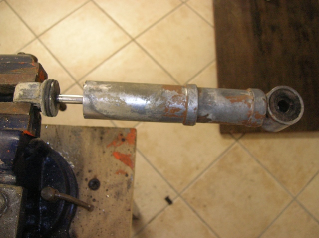

Apro questo piccolo angolino per descrivere un operazione che pochissimi fanno e nella quale anche io mi sto imbattendo per la prima volta su vespa, per sfida personale in questi giorni, ossia ripristinare a nuovo gli ammortizzatori anteriori delle vecchie culone anni 60...
Sicuramente molto più conveniente acquistarli nuovi con 45/50 € anche perchè assolutamente identici (a parte l'"insignificante" punzonatura GL... Dettagli che solo un malato come me può capire... ), ma come sempre il gusto del vecchio, anche se la scorza esterna è la stessa prevale sempre.
Prima di cominciare doveroso ringraziamento a Poeta che mi ha fornito un ammo pressochè morto, ma a me indispensabile per recuperarci fodero ed un tappo della cartuccia interna... grazie Poè! Disponibilissimo come sempre.

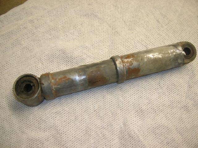

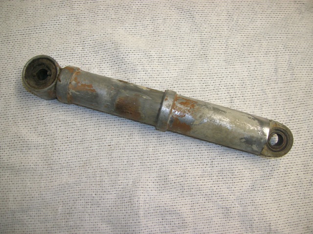

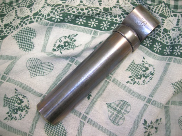

Ecco lo stato di fatto...
155,95 KB
151,27 KB
Ammortizzatore sanissimo esternamente, se non fosse per via del fatto che al suo interno non vi è più una goccia di "sangue"...

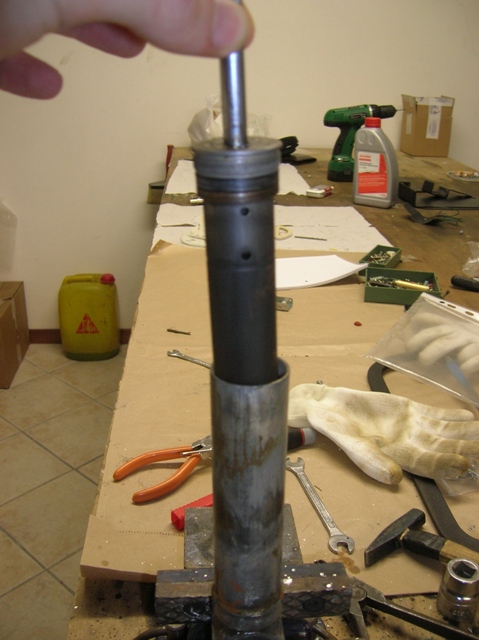

Si procede quindi con lo smontaggio del fodero superiore, Basta mettere in morsa la boccola superiore, alzare leggermente i punti in cui il fodero è ribattuto sulla culatta superiore, farlo girare un pelo ed ecco che si sfila.
117,52 KB

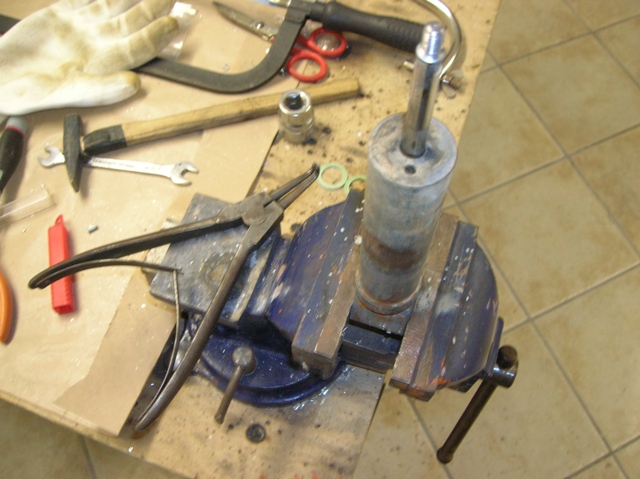

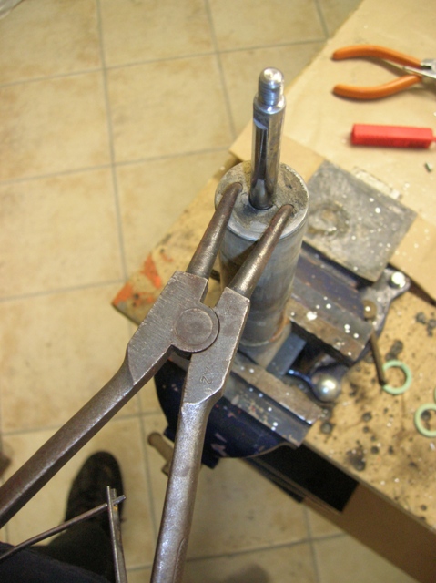

Ora l'ammo è pronto per essere aperto. Lo si mette in morsa come in foto e con un apri seger (io ho tagliato i becchi di uno vecchio perchè erano troppo fini e i tappi mi scappavano) si svita il tappo. Ha il filetto normale, quindi si svita come tutta la bulloneria standard in senso antiorario.
130,18 KB
130,94 KB

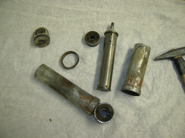

Ora l'ammortizzatore è quasi ridotto ai minimi termini...
Manca solo da levare i silentblock... Procedura che ormai tutti conoscente... Trapano, punta e pazienza...
144,81 KB

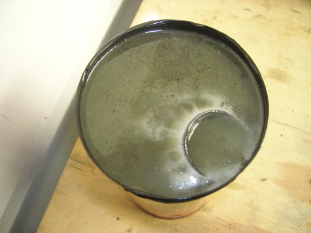

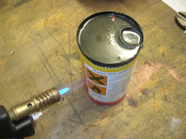

Fatto questo comincia il piccolo chimico... So che aspetavate solo questo.
Acido fosforico in soluzione (vanno bene anche i fosfatanti come il normalissimo rimox), si mette il tutto in una latta che non si usa più, si versa l'acido, si immergono i pezzi e via col cannello che si scalda... Scaldare serve a far agire l'acido più in fretta, se no con le normali soluzioni in commercio ad acido freddo ci mettete 3 giorni per pulire da ruggine e zinco un pezzo...
144,76 KB
111,93 KB
Ps... Io ho un piccolo aspiratore... Consiglio spassionato... Se l'acido lo scaldate, fa reazione molto in fretta e produce gas irrespirabili. Roba che in 3 secondi vi viene da vomitare e vi piangono gli occhi peggio delle cipolle... Quindi fatelo fuori di casa...

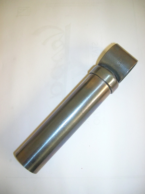

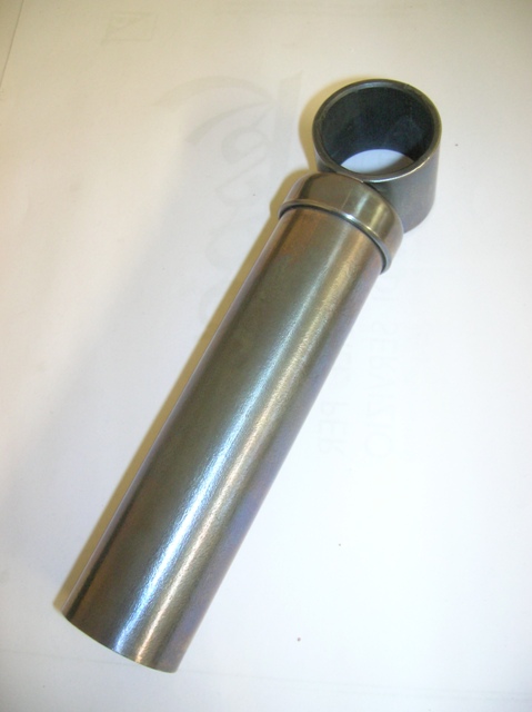

Infine dopo qualche oretta di bagni termali ecco un pezzo dell'ammortizzatore pronto per andare in zincatura ed essere rimontato.
141,52 KB
77,23 KB
76,78 KB
E per ora è tutto... So che per un buon 80% di voi sarà molto più semplice comprarne uno identico nuovo, ma magari un giorno queste quattro righe serviranno a qualcuno... E ciò non può far altro che farmi notevolmente piacere...

Quando ho visto che con il cannello scldavi il barattolo di diluente pensavo volessi dare fuoco alla tua casa :)
