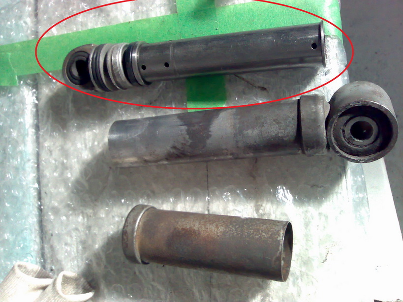

Mi sembra di aver inteso che questo cilindretto non deve essere aperto a sua volta per una corretta revisione... io non ci sono riuscito in alcun modo ed anzi tar pinza grip e morsa devo averlo pure un pò ovalizzato.
178,8 KB
Quel cilindretto è maledetto... Si apre dalla parte inferiore ma è inserito a pressione. TROPPA pressione... Quello che te vedi è un tappo malefico... Non ti sei chiesto perchè avevo bisogno un ammo scoppiato e l'ho recuperato proprio da Poeta? Ecco ora hai la risposta... Perchè tentando di aprire la cartuccia l'ho miseramente SPACCATO! Invece a cartuccia aperta ho visto che lo stantuffo sullo stelo non ha particolari guarnizioni, ma è tutto in metallo, quindi per ora in modo ignorante credo di poter ricaricarlo senza aprirla... Ma sto vaneggiando... Non datemi del pazzo... Quando ci arriverò vedrò cosa fare...

Inoltre, mi fai vedere una foto del fodero superiore dopo il bagno nell'acido? E come hai fatto a togliere la guarnizioncina in feltro dal fodero?
Stasera metto anch'io un po'di foto qui (sempre che non ti dispiaccia), sono riuscito ad aprire la cartuccia interna!

anche io voglio fare di tutto per recuperare il mio ammortizzatore originale
ma proprio non riesco a smontarlo, ma c'è una qualche tecnica?

Inserito il - 24/11/2010 : 20:13:30  Mostra Profilo Invia a alevespa50 un Messaggio Privato
diciamo che mi sono fermato al dopo aver messo l'ammortizzatore nella morsa, ho alzato i 2 punti dove il "fodero" è ribattuto ed ho provato a tirare, svitare oliare, ma niente! e dire che non è ossidato o arrugginito

Scrivi che metti la parte superiore in morsa, gira tutto e non si svita niente. Ma a che punto sei arrivato che non capisco? Hai sfilato il fodero? Se non sfili quello prima gira tutto si perchè ti gira lo stelo nella cartuccia e non si svita nulla.
Segui il post. se guardi sull'attacco superiore in alluminio, il fodero è ribattuto in due punti. Metti l'attacco in alluminio in morsa, sfili il solo fodero (con l'attacco in morsa basta che prendi il fodero e lo fai girare con la mano che tanto è ribattuto per così poco che viene subito.) Sfilato il fodero lasci l'ammortizzatore in morsa e sullo stelo è fresato l'attacco per una chiave fissa da 7 se non sbaglio. Con la chiave fai girare lo stelo per svitarlo e vedi che l'attacco superiore viene via. Se leggi il post dall'inizio è spiegato abbastanza chiaramente. Non è nulla di che, solo devi seguire per forza un certo ordine se no sei fermo.

Ascolta me... Te metti l'ammortizzatore in morsa. Lo prendi per l'attacco superiore in alluminio. Ok?
Non tirare poi il fodero. Non serve a niente. Fallo girare un pelo avanti ed un pelo indietro e vedi che si schioda e si sfila... Non so se mi sono spiegato.. Usa quell'ammortizzatore come se fosse la manetta destra dell'acceleratore... Lo tieni in morsa per l'attacco in alluminio, impugni il fodero con la mano e dai gas... Vedi che si schioda.
