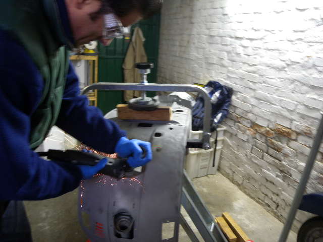

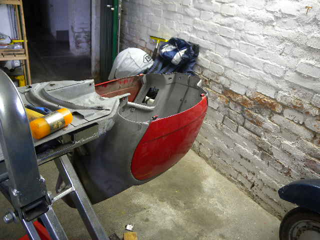

Abbassa la tensione e diminuisci la velocità del filo.. eviti i buchi saldi meglio e non servon piastre
la tensione è gia al minimo sai cosa che sono le prime volte e ci dobbiamo fare la mano io e il mio socio cmq stiamo andando avanti

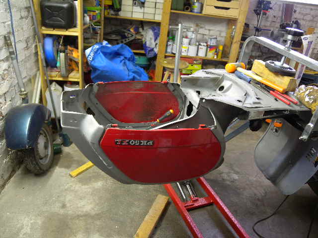

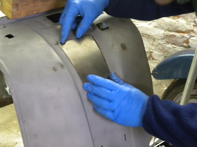

poi abbiamo dovuto pure tirare un po il telaio nella parte posteriore che non era proprio in squadro

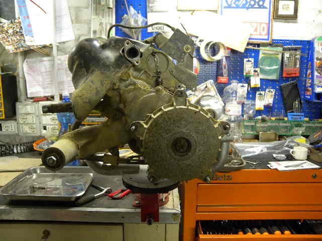

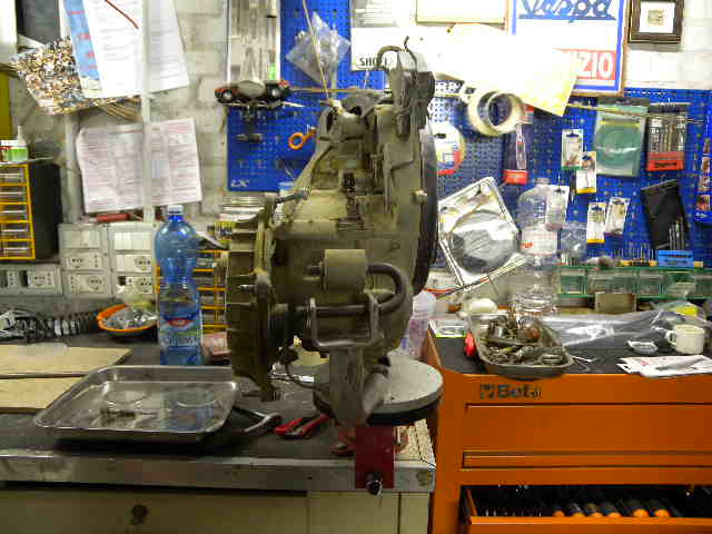

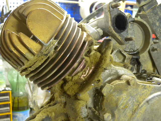

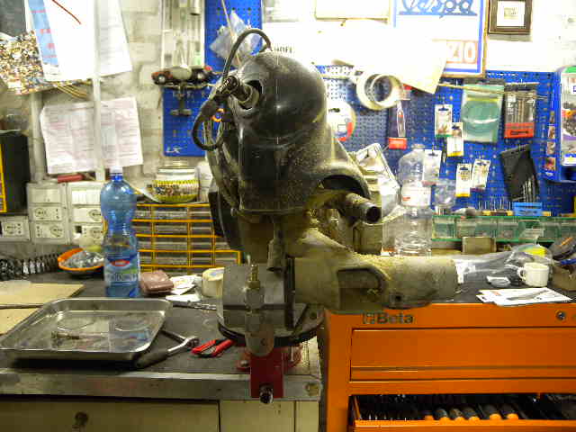

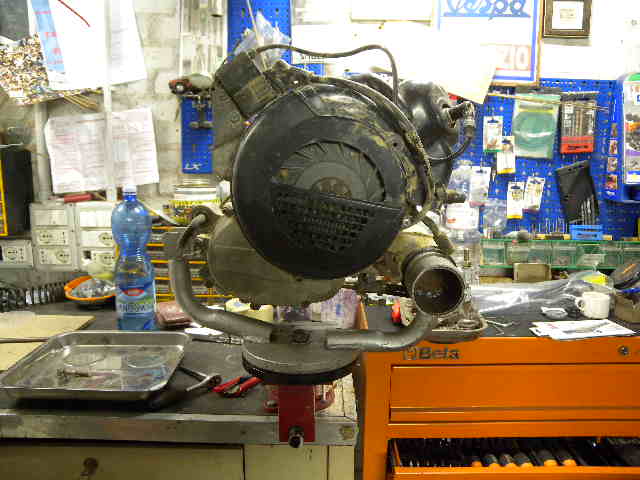

rieccomi tanto per uscire dalla monotonia dei lavori oggi pomeriggio mi sono dedicato allo smontaggio del motore
76,1 KB
75,4 KB
74,82 KB
74,04 KB

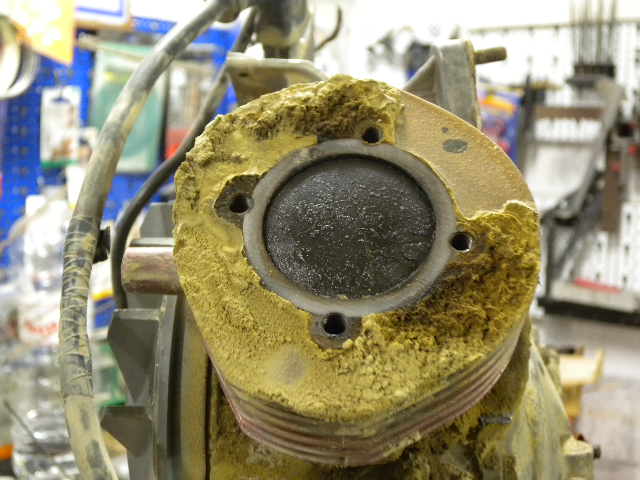

cosi coperto di sabbia mi fa pensare che abbiano usato la vespa per fare del motocross tra l altro anche in telaio nella parte posteriore era tutto storto cmq andiamo avanti

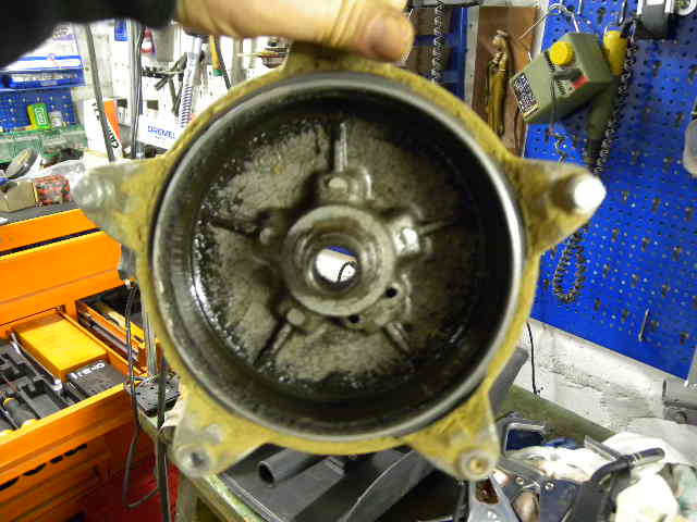

paraolio andato visto le infiltrazioni di olio nel tamburo

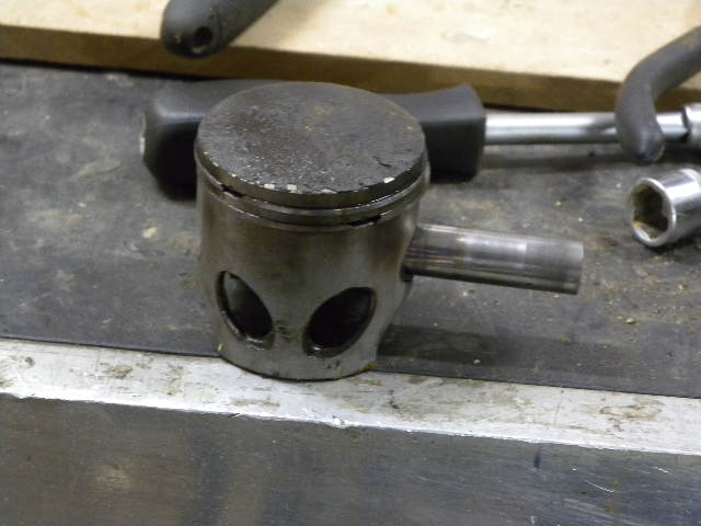

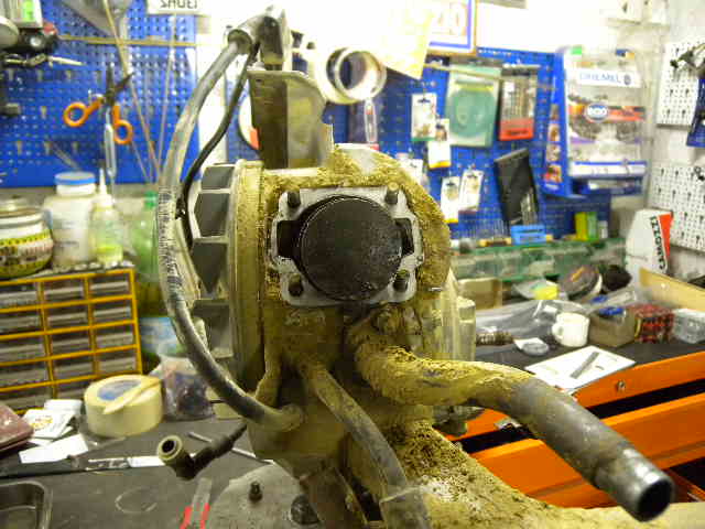

il cilindro qualcuno sa dirmi che marca è? poi ho misurato il diametro del pistone secondo voi un diam. di 48 che è????
76,33 KB
75,45 KB
un pistone fatto cosi? mai visto

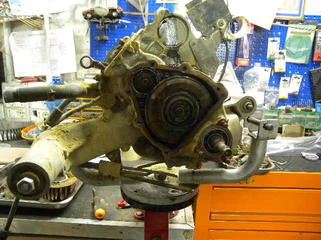

ecco chiedo a voi non sono riuscito a togliere il volano la filettatura del volano per mettere l estrattore è andata come posso fare?
per ora mi sono fermato li aspetto vostri consigli

Colpi secchi con un punzonatore al centro dell'albero le vibrazioni lo staccano, se non cede colpi sulla corona interna alle alette , colpi forti di mazza, farpponi legno duro però o segni il volano, se non stacca... sono cazz...
Inserito il - 22/01/2011 : 19:23:51  Mostra Profilo Invia a Steck81 un Messaggio Privato
estratore a forcella. esce senza problemi, il martello come diceva un mio professore và dato sulle ginokkia..in meccanica non si può sentire il martello..
col estrattore a forcella gia provato ma nulla

cmq nessuno sa darmi notizie sul cilindro e pistone?

102,92 KB
nel cherchio evidenziato ci dovrebbe essere la sigla o uno stemma che indica la marca
75,46 KB
Pistoni fatti in questo modo lo ho solo visti montati sui gt per frullatori

luca-76 ha scritto:
alla base del gt ci dovrebbe essere almeno una sigla o lo stemma che indica la marca, mentre il pistone sembra uno di quelli che vengono montati sui gt dei frullatori.
ahahhahahhahaha luca cmq un diam. di 48 che è?

la vedo male che con l'estrattore a forcella non esca..io ti dico che se l'estrattore è buono e lo piazzi bene esce..leva quello che è inimagginabile..
il cilindro ad occhio sembra un olympia da 80cc

cesare1968 ha scritto:
sicuramente il gt è stato rettificato e adesso di cilindrata è quasi 78 per esattezza 77,81 sempre se è un corsa corta
i volani delle pk sono quasi tutti senza filettatura per estrattore alcuni hanno un segel che permette lo smontaggio quando sviti il dado di bloccaggio.

dagfli la mazzata o non skioda! Li conosco quei bastardi, se non mollano con l'estrattore a bracci esterni, non mollano! fai così posiziona l'estrattore ben in tiro, poi botta secca sull'asse al centro dell'estrattore, con la mazzetta brutta e cattiva, allora fà stock! E si leva....
Pistone veramente ALIENO!
