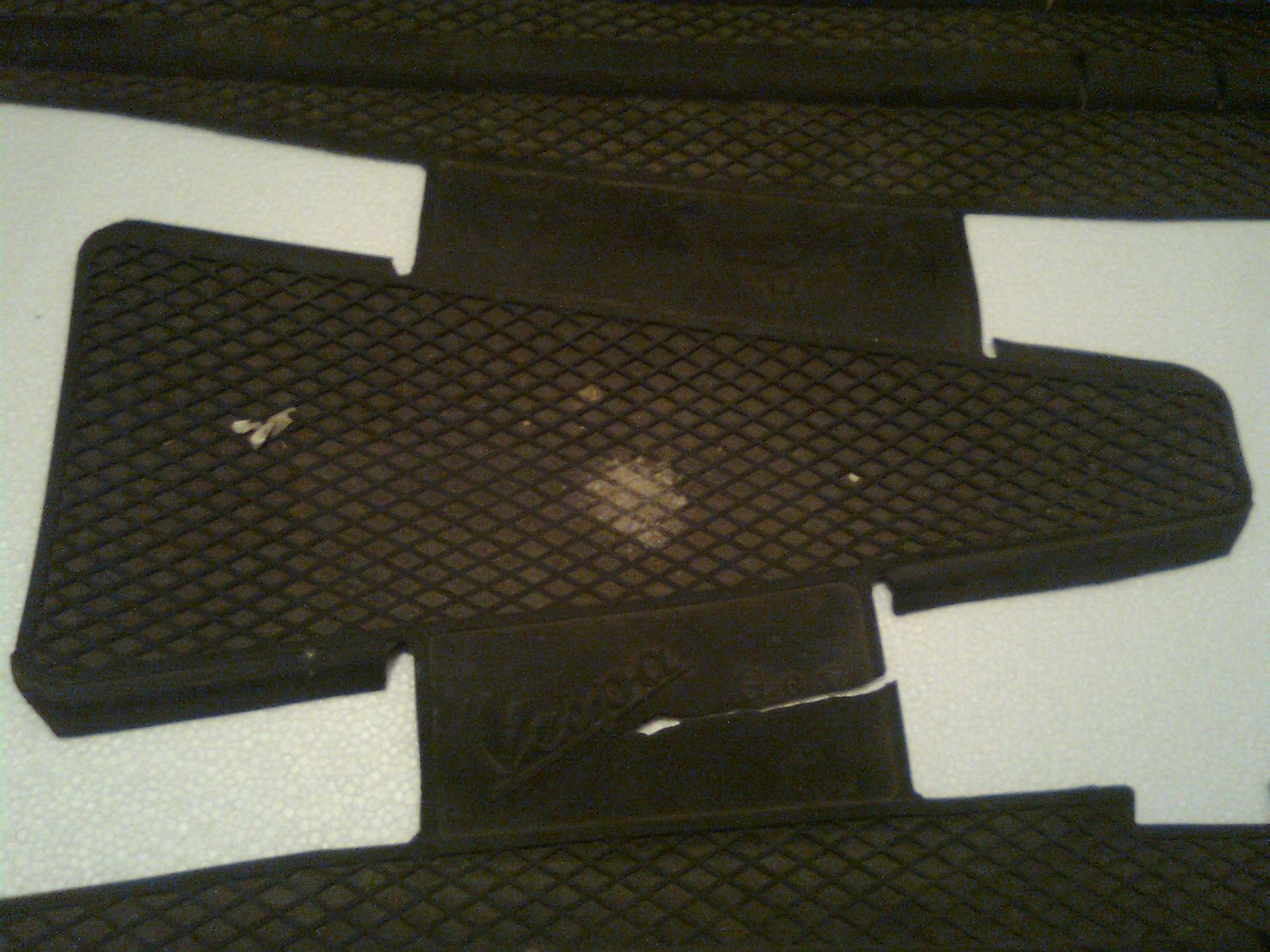

Ho da riparare il tappetino in gomma per il tunnel centrale, modello: "ala di gabbiano" ( questo è un mio neologismo! ). In un altro post avevo chiesto a Visionario come ripararlo. Mi ha detto di usare del nastro auto-agglomerante e del mastice per guarnizioni nero.
Domanda: dove trovo questo materiale e come lo devo utilizzare?
Grazie dell'aiuto.
Il mio tappetino è questo:
281,15 KB

Scusate, vedo se riesco ad riinviare la foto del mio tappetino.
297,73 KB

Che ne pensate se provassi a riparare quello strappo come si fa con le camere d'aria?; ovvero: ritagliare una toppa da una camera d'aria ed incollarla sul retro con della colla e dopo aver avvicinato i lembi?

Fai una pezza da sotto anche con la camera d'aria che va bene, poi incolli con mastice per guarnizioni che è nero e gommoso e ti fa da riempitivo in modo che il taglio sparisca e bellalì.
Così hai il tuo bel tappetino old style e la pedana puo' marcire in pace!

Io metterei sul retro del tappetino una striscia di nastro e riempirei dalla parte frontale con del normalissimo silicone nero, tirato a spatola bagnata con acqua e sapone in modo da rasare perfettamente a filo. A silicone asciutto giri, stacchi il nastro e dai una passata di rinforzo più ampia sul retro. Per me non dovresti avre più alcun problema ed avere un buon lavoro finito.
