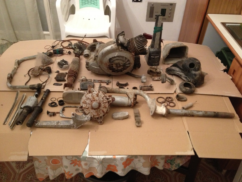

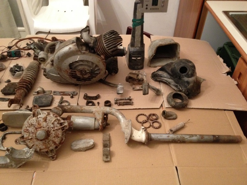

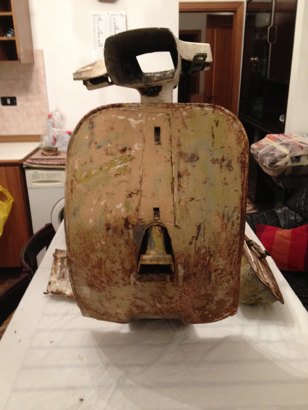

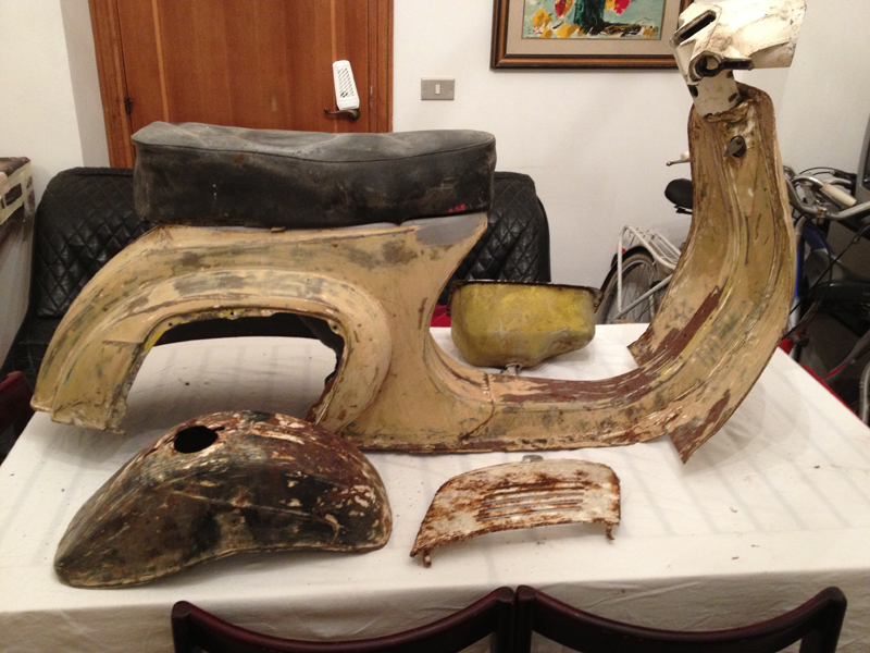

Ciao a tutti
Come posso controllo sempre annunci in rete della mia zona per vedere se riesco a trovare qualche occasione...

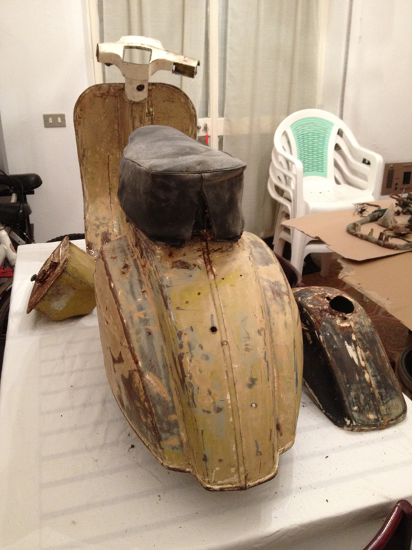

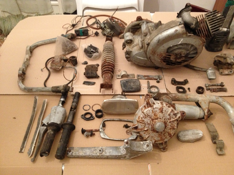

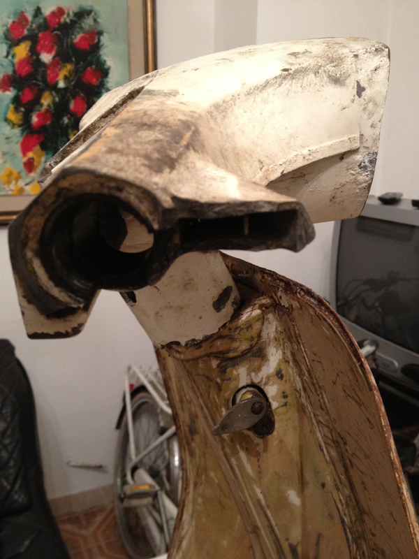

Qualche giorno fa ho visto un annuncio nel quale si vendeva un vecchio ciclomotore...e nell'inserzione c'era scritto "vendo anche vespa tutta smontata...anni 60" mando e-mail chiedendo delle foto e il prezzo...mi risponde dicendomi che il giorno seguente mi avrebbe inviato le foto...ed cosi è avvenuto...foto arrivate ed il prezzo era veramente ridicolo(...ridicolo è poco!!!ancora non ci credo!!!!!!!!)...gli dico gurda per me va bene...(era venerdi pomeriggio) ....gli chiedo se ci potevamo incontrare e ci accordiamo per sabato mattina...poi mi rimanda email dicendomi se volevo lui stava a casa anche nel pomeriggio... in 5 min mi preparo e gia in macchina...ci ho messo un secondo ad arrivare...carico tutto telaio e una cassetta con tutti i pezzi in macchina ...stretta di mano...lo ringrazio....
La vespa è una 50 special V5A2T del 1974 color giallo cromo...peccato per le pedane tagliate...

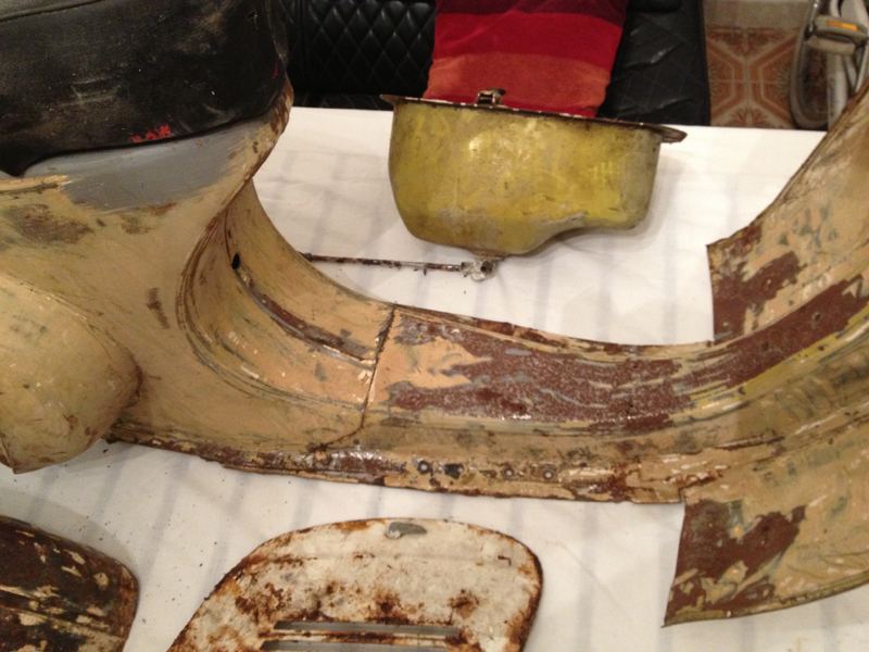

Ciao a tutti dato che il telaio ha la pedana tagliata (era gia cosi), cosa mi consigliate di prendere una tipo questa:
pedana con prolunghe tipo il linkhttp://www.ricambi-vespa.it/default.asp?Context=Products&Item_Id=4733 che allego o prendere uno scudo+pedana completo (e levare la parte dello scudo)
in entrambi i casi quale ricambista mi consigliate? non vorrei prendere prodotti con lamiera finissima.. grazie a tutti anticipatamente

Bella, una special 3 marce è assai più rara della sorella 4m, il manubrio lo trovi facile, per la sclta della pedana direi che si dovrebbe partire dalla misurazione di quanto è stata tagliata la vecchia.. parrebbe vespa proveniente da un tentato restauro
Inserito il - 02/01/2013 : 14:23:51  Mostra Profilo Invia a et3jeans1976 un Messaggio Privato
dire che è giallo cromo è quasi un'illusione.... era giallo cromo.....

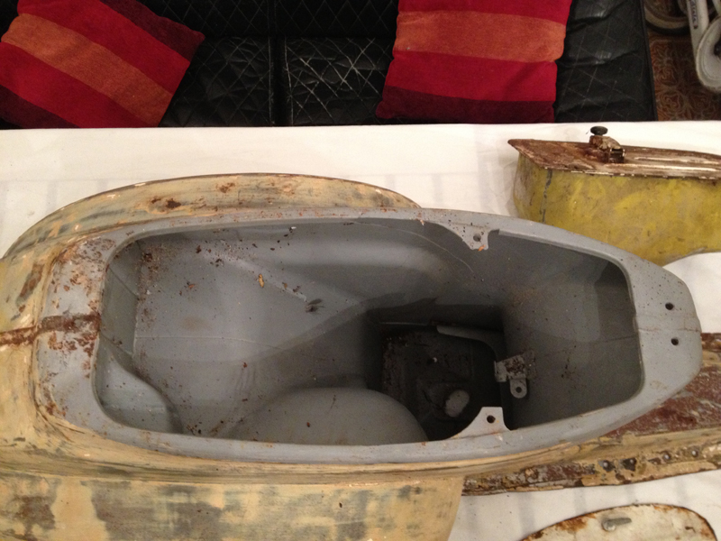

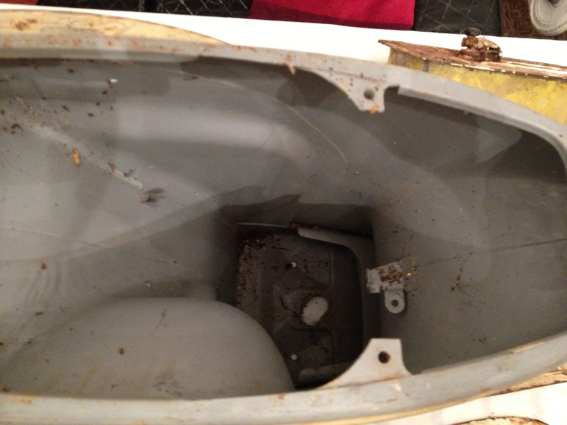

comunque innanzitutto benvenuto, di sicuro avrai da lavorare perchè se guardi bene è sfondato anche il sotto del pozzetto....
per le pedane, e comunque i ricambi, io, per comodità, mi rivolgo principalmente ad un noto rivenditore di Bologna, zona Bargellino di Calderara di Reno, ma io ci vado in 5 minuti, mi servo come al supermercato, pago cash e mi fa lo sconto.
quel che non trovo lo prendo dal solito pastore di Ravenna, che ti spolpa solo ad entrare ma la qualità dei suoi ricambi è elevata.
intanto sabbia tutto e poi vedi.

Ciao benvenuto !!! Questione pedane a parte bel colpo!! anche secondo me dopo una bella sabbiatura decidi il da farsi!! In ogni caso le pedane son da rifare quindi!!! Vedo che almeno hai tutti se non quasi tutti i peZzi!!

non è detto che devi cambiare lo scudo...possibilmente non cambiarlo perchè costerebbe molto uno uguale a quello originale (non fare come me)...

et3: per il rivenditore "pastore" ok...altro penso di aver capito peccato che non ci sono foto degli scudi/pedane..
obo: no no lo scudo è buono avrei fatto il contrario di come si fa abitualmente levavo la parte dello scudo che avanzava(non so se mi son spiegato bene)e mantenevo la pedana con la parte curva giusta gia fatta solo che cosi si sende un po' di piu'...
per il prezzo..se ti dico 50 euro!!
Cesare,88,Steck81...grazie
Inserito il - 02/01/2013 : 20:03:32  Mostra Profilo Invia a et3jeans1976 un Messaggio Privato
Cavolo con 50 piotte ormai non becchi nemmeno due cerchi altro che una vespa completa.
Comunque da quello di Bologna ho preso il pezzo Scudo-Pedane della mia GT che erano irrecuperabili, ho speso se ricordo bene cura 60 euro meno che dal pastore romagnolo e, a detta di Dorna che me la sta restaurando (cerca il mio post in restauri) è un buon lamieristi, non la solita carta velina.
