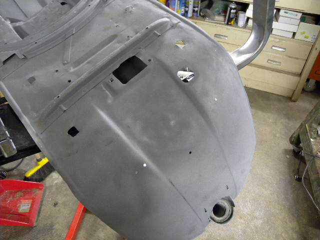

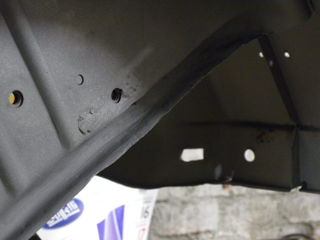

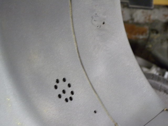

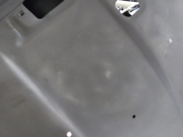

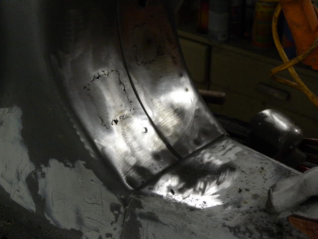

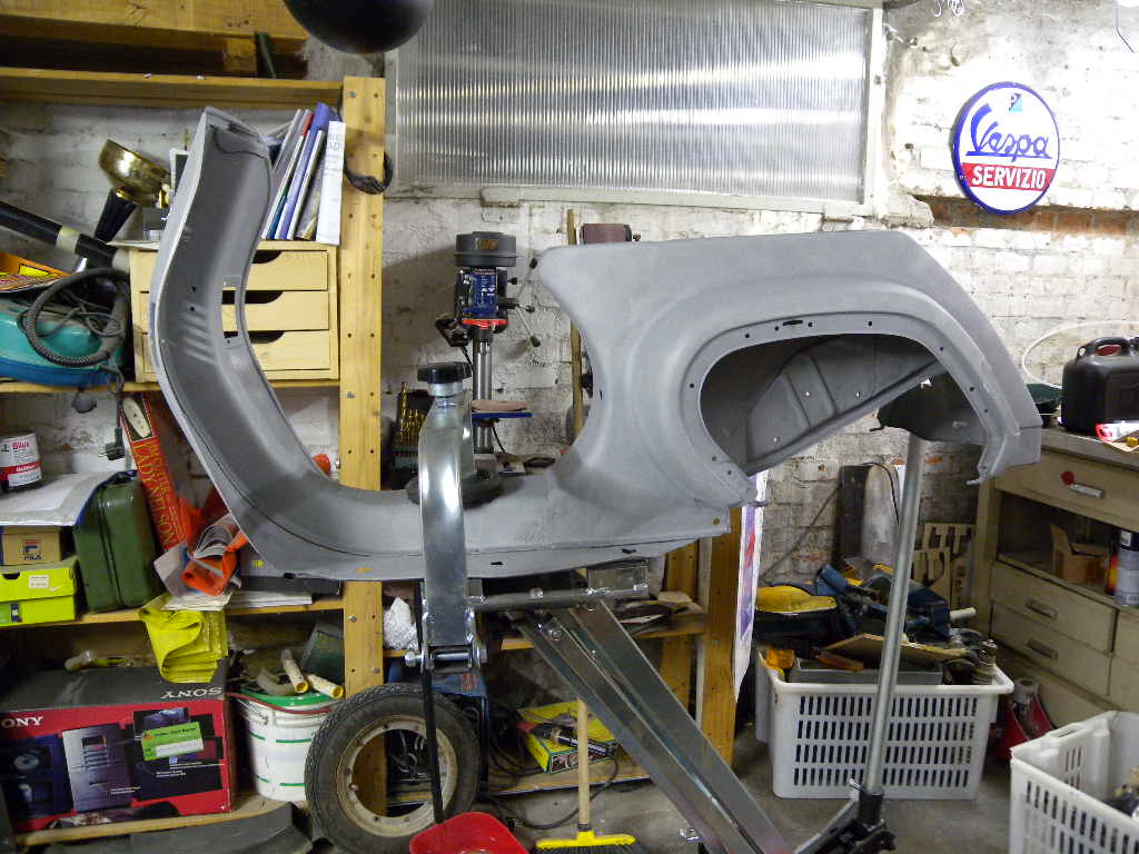

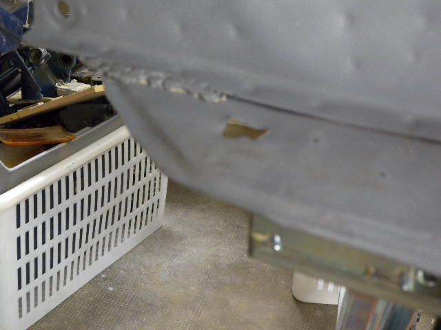

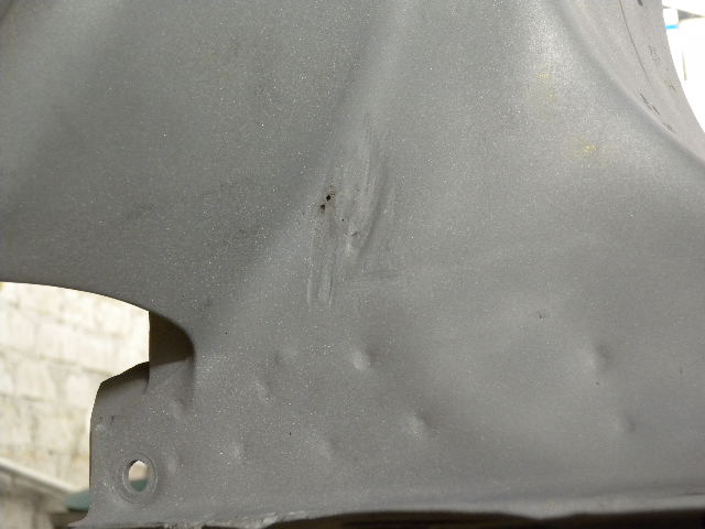

ieri ho ritirato il telaio dal sabbiatore e alla fine non è venuto fuori nulla che gia sapevo o si notava ad okkio anche con la vernice sopra solo una cosa mi preoccupa un po che da una foto che si vede dello scudo in basso sembra che il telaio abbia preso una botta poi sia stato riaddrizzato cmq vedro di prendere le misure per vedere che ancora non sia storto
134,43 KB
76,4 KB
76,23 KB
72,89 KB
75,43 KB
76,54 KB
76,27 KB
76,28 KB
76,89 KB
76,63 KB
74,82 KB
131,31 KB
voi che ne pensate?

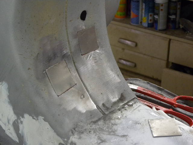

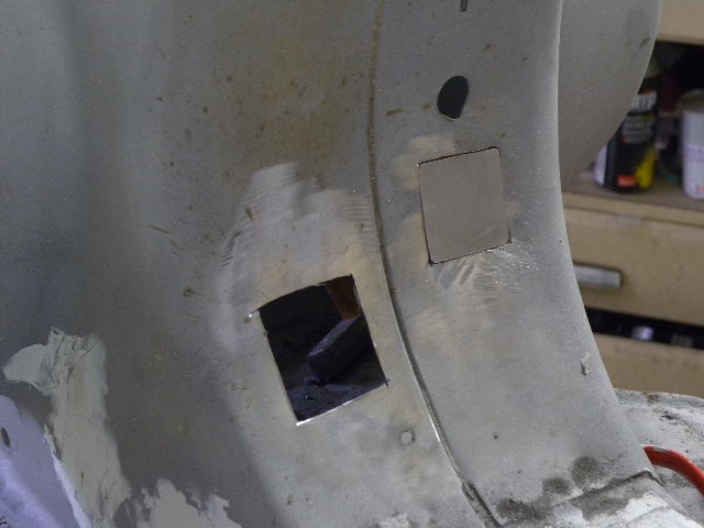

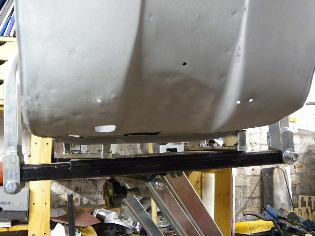

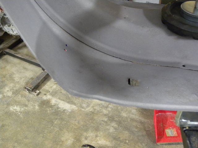

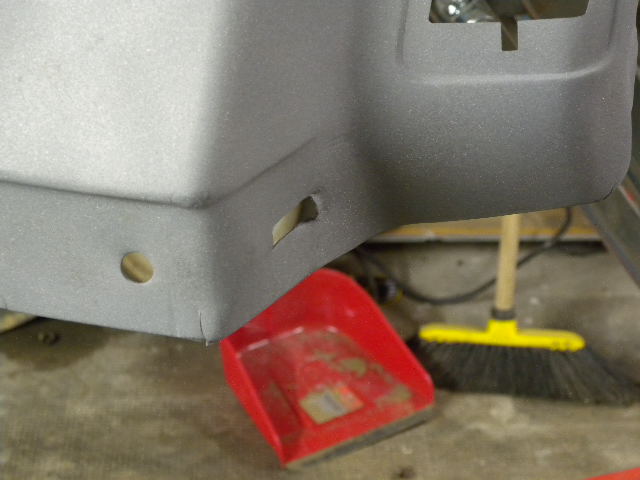

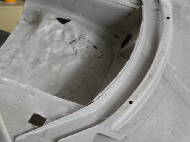

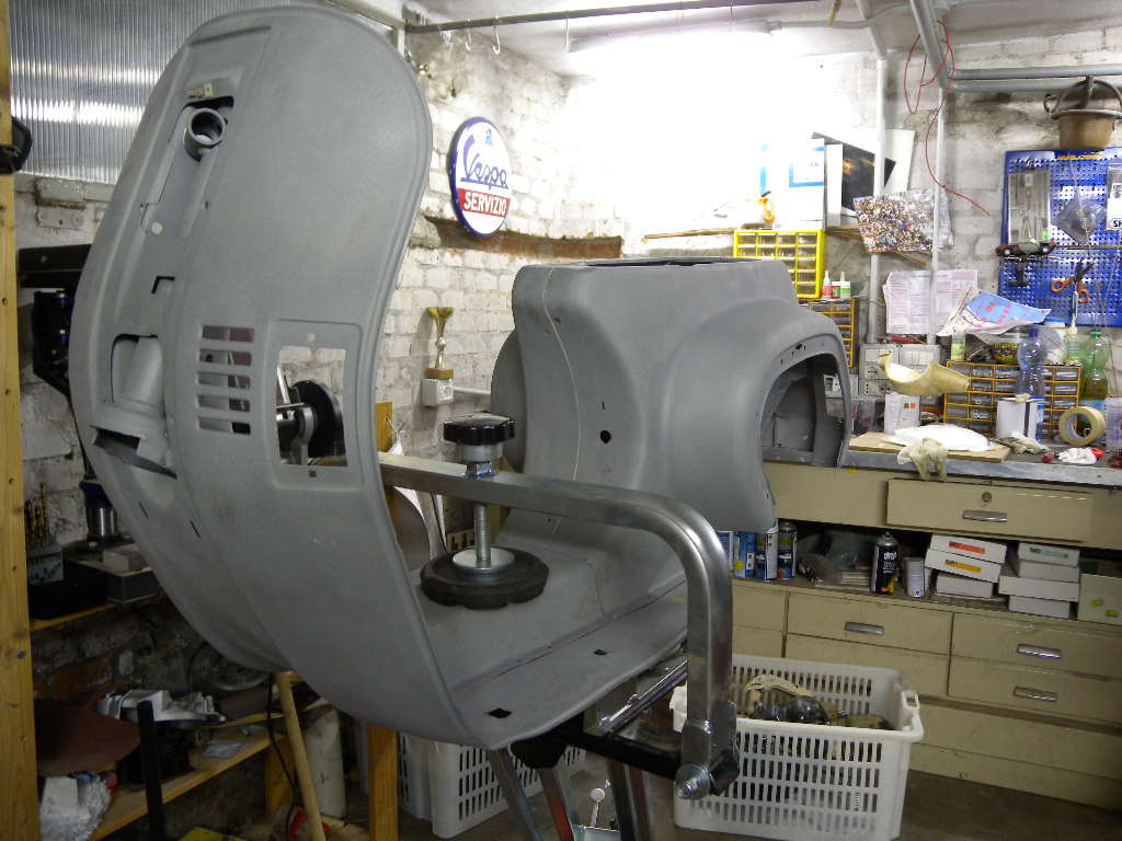

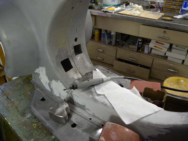

ecco qua alcuni avanzamenti dei lavori
47,42 KB
47,45 KB
48,42 KB
49,11 KB
47,39 KB
47,12 KB
spero di avere un altro po di tempo per proseguire nei lavori

le pezze le hai saldate con l'elettrodo o a filo?
se le fai ad elettrodo ti consiglio di utilizzare quelli con spessore di mm 1,5 sono i migliori per fare lavori inoltre procurati un pezzo di ottone pieno abbastanza grande da poter tenere con una mano così quando ritornerai ad chiudere dei buchi con la saldatrice ad elettrodo tieni battuta dalla parte opposta il pezzo d'ottone e poi saldi vedrai che riempi subito senza fare ulteriori fosse.
cesare1968
pk50xl rush
Città: crespellano
1008 Messaggi
Inserito il - 28/12/2010 : 16:11:53  Mostra Profilo Invia a cesare1968 un Messaggio Privato
luca mi interessa l argomento allora le saldature le ho fatte a filo ancora sono poco pratico in pratica il pezzo di ottone serve a non fare i buchi?
cesare lelli
luca-76
luca-76
Città: Pistoia
2535 Messaggi
Inserito il - 28/12/2010 : 18:01:34  Mostra Profilo  Clicca per vedere l'indirizzo MSN di luca-76 Invia a luca-76 un Messaggio Privato
non solo serve a non fare buchi ma se ce ne sono con l'ausilio del pezzo si tappano meglio.
Inserito il - 28/12/2010 : 18:17:29  Mostra Profilo  Visita l'Homepage di poeta  Clicca per vedere l'indirizzo MSN di poeta Invia a poeta un Messaggio Privato
Però... che toppe precise!
Si salderanno meglio certo.... ma sono fatte proprio bene!
grande luca mi hai dato una dritta veramente valida domani provo tra l altro mi è arrivato il kit per il gas cosi si dovrebbe saldare con piu facilita?
davvero paolo????? è la prima volta che le faccio

Inserito il - 04/01/2011 : 20:54:11  Mostra Profilo Invia a Steck81 un Messaggio Privato
Abbassa la tensione e diminuisci la velocità del filo.. eviti i buchi saldi meglio e non servon piastre
