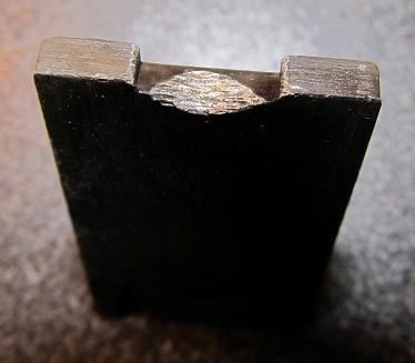

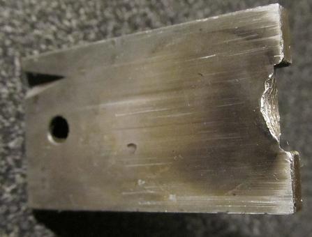

Ragazzi ho una magagna, smontando il carburatore ho notato che la ghigliottina è stata limata.
Guardate qua:
13,14 KB
18,68 KB
Sembra che hanno preso una ghigliottina che non era la sua e la hanno adattata.
Che ne dite?
Che faccio? La cambio? Si trova?

La ghigliottina và bene, l'hanno solo ritoccata, ma và bene, il perno dell'ammo è di 200 ci vuole quello più corto di 2cm sulla GL, il parapolvere è verniciato grigio alluminio e non zincato, il piattello coprifori volano invece và zincato...

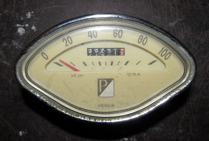

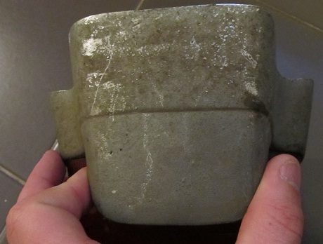

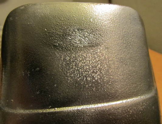

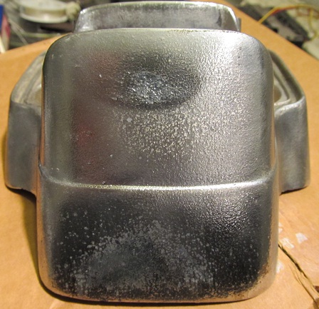

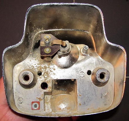

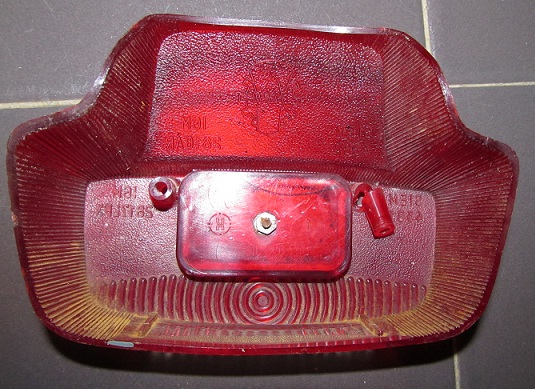

Ho cominciato il restauro del fanale posteriore e del tachimetro.
Ecco un po' di foto:
83,54 KB
51,64 KB
88,22 KB
Una delle due asole dove si infilano le viti è rotta...
112,87 KB

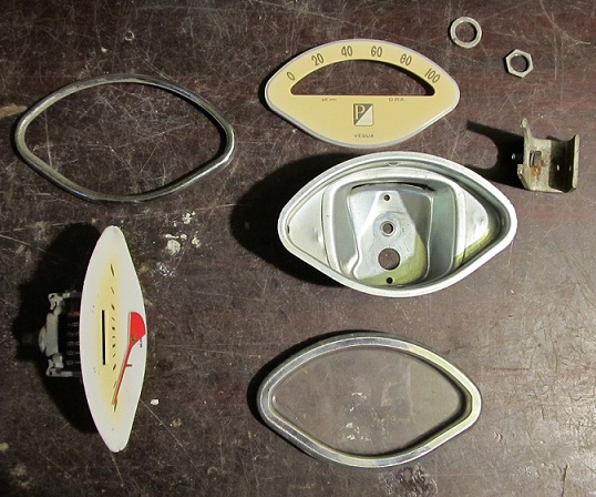

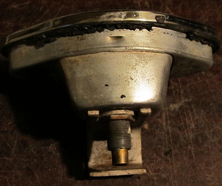

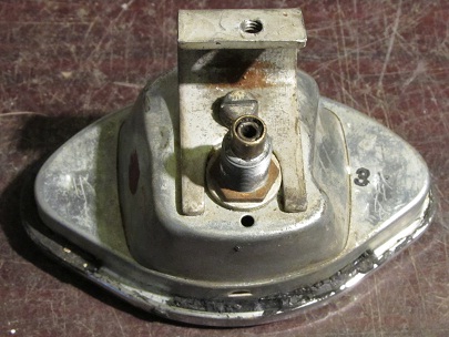

Conta chilometri:
43,17 KB
69,71 KB
55,46 KB
58,99 KB
113,39 KB
82,07 KB
E ora le domande:
1- La base del fanale post va cromata, avevo cominciato a rimuovere la vecchia cromatura come si vede dalle foto, solo che viene via molto a fatica, inoltre sotto la cromatura, anche il materiale del fanale è molto rovinato, non è liscio per niente e non si liscia facilmente. Cosa consigliate? Va bene se lo porto a cromare così o viene uina porcheria?

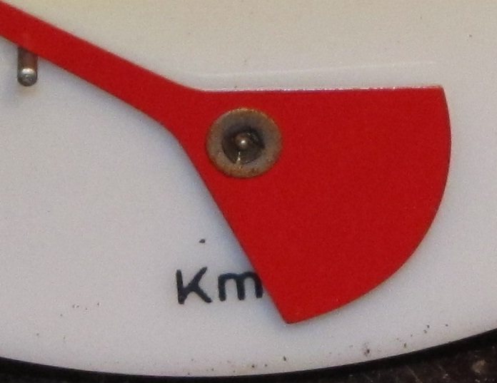

2- Ho aperto il contakm ma il dubbio è il seguente: come si toglie la lancetta? Ho visto che c'è un segeer come si vede dall'ultima foto e non vorrei fare danni...
Chi mi aiuta? Grazie mille! :)
Inserito il - 21/03/2011 : 09:49:19  Mostra Profilo  Visita l'Homepage di poeta  Clicca per vedere l'indirizzo MSN di poeta Invia a poeta un Messaggio Privato
Per il fanele, devi toglire assolutamente la basetta di bachelite dei contatti interna, che la solizione te la cuoce e rovina per sempre, lavoro di paziena e và tolta....
per la superficie esterna devi lavorare a spianbare con la levigatrice e poi con la carta abrasiva se serve anche la lima o una carteggiatrice, insomma devi risagomare e lucidare la parte di mazzello esterna pesantemente, quando liscia e bel pulita, allora e solo allora portala a cromare! E' Zama la lega dillo al cromatore che se nò te la mette in un bagno a 70° e te la fonde...
per lo strumento, manca il supporto lampadina illuminazione interna, è quello originale GL prima serie, con filo piccolo (almeno dovrebbe) il cavo rinvio è dunque quello VNB1-2 e GL... oraganizaz prima con una lamiera tagliata ad arte un supporto lampadina, Il fondo che hai ora ha caretteri NERI, quello nuovo avrà carattrei azzurri, prendilo in Piaggio catalogo Vintage così come la cornice e le guarnizioni, pkkio che qulla del vetro e la sua base sagomata in alluminio non si trovano in vendita!
L'ago devi spingerlo da sotto e tirare, io mi sono costruito un akkrocco che si infila sotto attorno al perno e tirando lo sfila, l'ago ovvio non si trova come ricambio...
Inserito il - 21/03/2011 : 10:04:46  Mostra Profilo  Visita l'Homepage di poeta  Clicca per vedere l'indirizzo MSN di poeta Invia a poeta un Messaggio Privato
Per AZZERARLO.... ci sono delle crocette di scatto su un alberino secondario sotto al numeratore, fai foto di come si devono posizionare rispetto al dentino delle ruote numeratore, hanno unverso anche di infilaggio sul loro asse, insomma prima di smonatrlo il nimeratore, fai fotto miscro dell'alberino di scatto sotto, reinfili le ruote numerate sull'asse (c'è di lato un piccolo foro che ti aiuterà a tenerle allineate), e prima di rimetterlo nello strumento posizioni aiutandodi con un microcacciavite ogni rotella dentata di scatto nella giusta posizione... montato, fai girare in senso orario la ruota dentata a Dx del numeratore, dopo un giro scatta 1-2-3-4-5-6-7-8-9 e poi prened al ruota successiva e ri segna 10, allora funziona...
PER la taratura dello strumento...
devi afre così prima di elvare la lancetta. prendi un moncone del filo originale lo tagli e lo monti sull'avvitatore a batteria carico, lo fai girare per 5 secondi sia a velocità 1 che a velocità due, e ti segni quanto a segnato l'ago, supponiamo segni 50 e 85.... bene qunado vari rimontato, poggia l'ago sul suo perno senza spingerlo troppo (o lo rilevi con cavolo!), rifai la stessa prova con l'avvitatore alla stessa carica (batteria a tutta carica), sia ad 1 che a 2 di velocità... taralo che segni quanto segnava all'inizio, ovevro 50 ed 85...
Ricordatio che la cornice cromata si ammacca facile, per metterla....
dato ceh la cornice è più bassa del vetro dovrai poggiare la porzione di cornice da battere con un mini martellino su di un piano, come piano utilizza uno spigolo di legno, o meglio ancora ciostruisciti una sagoma forata di elgno che sia esterna al vetro su cui poggiare la cornice in modo paro, avrai così un perfetto appoggio per la cornice ed il vetro rimarrà invece nel foro, poggia lo strumento con la cornice sulla sagoma, spingi leggermente o inizialmente akkrocca uno o due morsettini a tenerlo in pressione verso la tavoletta di riscontro, (facile utilizzare due lunghe viti a mò di morsetto ingegnati), ora martella appena la cornice, iniziando ad un primo giro ad impostare la chiusura dietro dandogli un pò di angolo, fai il giro due volte e la terza batti di punta a chiudere per bene il risvoltino della nuova cornice, è chiuso... usa cornice originale PIAGGIO CATALOGO SCOOTER VINTAGE e non quelle con le alette a ripiegare, più facile da monatre , ma che fà poca tenuta....
l'aggo quandio batti si potrebbe sfilare, mettilo quindi con energia sul suo asse, o con le vibrazioni si sfila, semmai una goccia minima di atak una volta che sei certo della taratura....
non sono una cosa semplice quegli strumenti... ma che vuoi farci, sono il NOSTRO PI§ GRANDE VANTO!
azzeralo se restauro integrale, se conservativo, lascia quel che segna...ù
fatto il rpimo gli altri strumenti a venire saranno più facili.... il peggiore è quello di VB1....e VS1-2-3-4, il migliore quello ARCOBALENO, che ha un segreto sul numeratore però!
