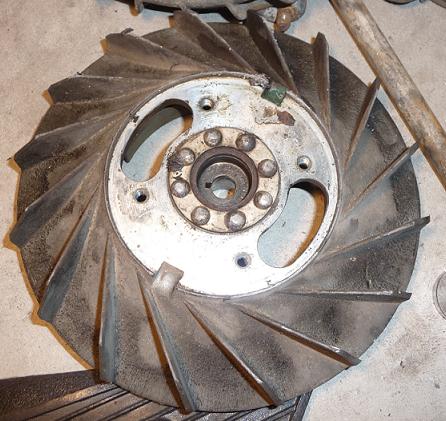

Ciao Mazza, grazie :)
Il telaio è dal carrozzaio. Dovrebbe darmelo per Marzo.
Il piattello non intendevo quello che si attacca al motore dal lato del mozzo, ma bensì quello che si avvita SUL volano.
Ha 4 viti a taglio passo 8 se non sbaglio e delle rondelle zigrinate tra vite e piattello e copre solo la parte centrale del volano. |

guarda sul mio restauro di GL! Cmq ci sono 4 viti 6x10 o 6x15 con passo metrico. Tradotto sono 4 vito M6 lunghe poco più di 15 mm! Tra la testa della vite e il volano ci vanno 4 rondelle dentellate (grower) Le viti hanno testa cilindrica e hanno il taglio! Le trovi dappertutto! |

Porca pupazza, ho guardato il tuo restauro e hai il volano diverso dal mio. Ecco perchè non ci capivamo...
Guarda com'è il mio:
 44,23 KB
Che mi dite? |

Ma no! Anche il mio è così! Le foto che hai visto tu erano relative a quando provavo la vespa con il volano della VBB! Quello in foto è il volano originalissimo per GL! Per chiudere gli oblò di ispezione puntine ci va un anello metallico che va fissato con le viti che ti ho descritto sopra! E stessa cosa dicasi per il volano VBB, solo che nel volano VBB, al posto di fissare solo il piattello, si fissa tutta la ventola!

Meno male, ho già cambiato mezzo mondo di questa vespa...
Però mi manca una info.
Il famoso piattello che chiude le feritoie di ispezione puntine, come lo devo fare?
Lucidato e trasparente? Zincato? In tinta col telaio? Verniciato alluminio cerchi?

Io l'ho semplicemente lucidato e gli ho dato del trasparente sopra! Se guardi le foto è venuto molto bene.

| io gli ho visti zincati! |

| Bene bene, quasi quasi lo metto nel sacchetto della roba da zincare :) |

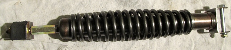

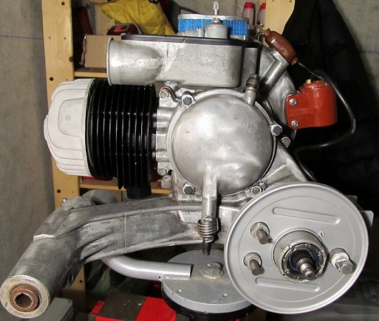

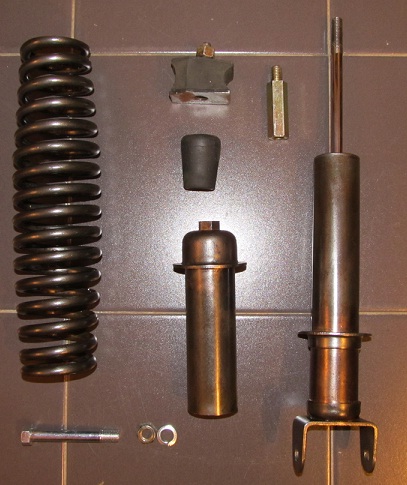

Ammo post finito:
 76,36 KB
 58,11 KB

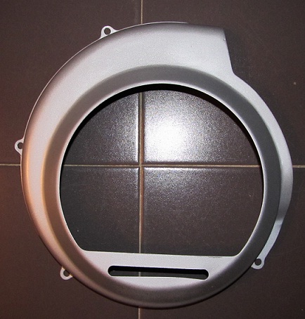

Copri volano:
 70,86 KB

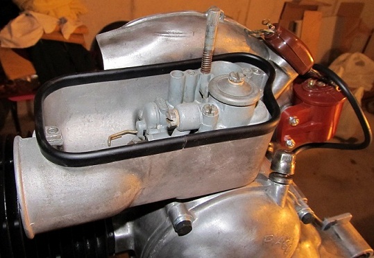

Montaggio carburatore:
 81,89 KB
 103,96 KB |

molto bello, complimenti! però credo che il dado lungo zincato giallo non ci vada... potrei tranquillamente sbagliare però... |

Il dado lungo zincato ci va, però attenzione alla misura. Se troppo lungo (tipo PX) il cavalletto non tocca da ambo i lati e la moto rischia il cappottamento. Se troppo corto, la ruota davanti resta impennata, ma mi pare che il tuo dado sia corretto!
Gallone, l'ammortizzatore dietro, pur essendo un po' giallastro, è spettacolare. Bellissimo. Ha una buona compressione?
Il motore molto bene, anche se troppo opaco. Se non ricordo male hai usato un metodo poco ortodosso per pulirli :)

Anche il copri ventola molto bene!

| Guai a non usare paglietta e diluente per pulire i carter....risultato?....poco soddisfacente |

Riguardo al dado giallo dell'ammo post, avevo montato quelloper PX200 e lo ho cambiato con quello più corto specifico per GL, quindi è giusto non preoccupatevi :)
Sempre per l'ammo, il giallastro che vedicredo sia la ramatura che è rimasta dopo averlo carteggiato.
Il motore si lo devo spagliettare ulteriormente perchè ho usato della carta vetrata fine su un frullino ed è venuto opaco...
