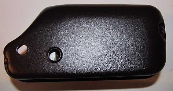

Aggiornamento, completato il coperchio filtro carburo. Lo ho fatto con una vernice leggermente raggrinzante che si chiama BUMPER.
Che ne dite?
76,69 KB

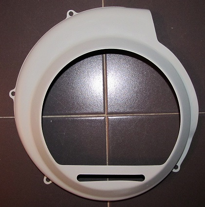

Copri volano primerizzato.
63,77 KB

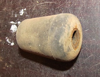

Una domanda: ho il gommino dell'ammo post come si vede in foro, voncio e ri-voncio:
42,49 KB
Come lo pulisco? Ho paura che se uso lo chante clair lo cuocio... consigli?

Inserito il - 17/02/2011 : 12:56:17  Mostra Profilo Invia a sgaruffo un Messaggio Privato
acqua calda e saponetta !!!!!!!!!

Ma buttalo su anche sporco!
Non lo vedrà mai nessuno!
Inserito il - 18/02/2011 : 09:46:10  Mostra Profilo  Visita l'Homepage di poeta  Clicca per vedere l'indirizzo MSN di poeta Invia a poeta un Messaggio Privato
Chainte claire.... non esageriamo è pur sempre gomma, basta non usare diluenti nitro...

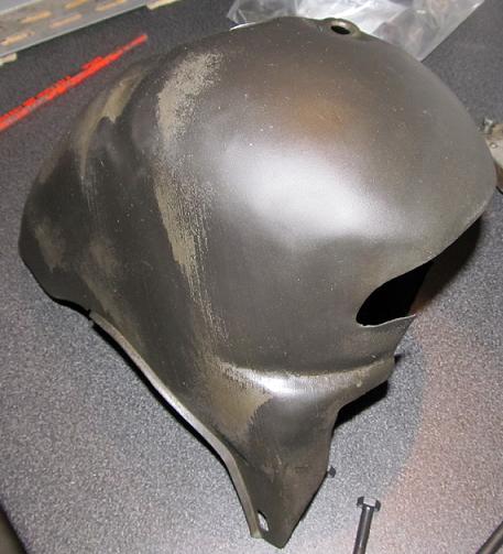

Aggiornamento, sono andato avanti un po' con acuni lavoretti.

Cuffia cilindro fosfatata:

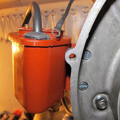

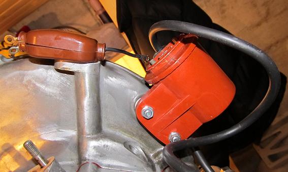

Bobina nuova, ho deciso alla fine di prendere quella in bachelite, mi piaceva di più:
23,39 KB
31,89 KB

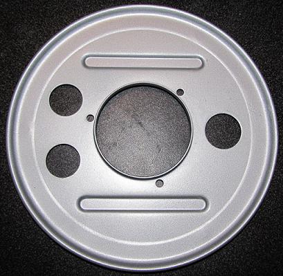

Piattello mozzo post:
36,25 KB

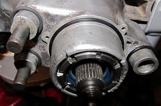

O-ring posizionati per montaggio piattello:
36,22 KB
Ho una domanda: sul volano c'era un piattello montato e fissato con 4 viti a taglio, chi mi sa dire come va fatto?
Grazie a tutti :)

Inserito il - 22/02/2011 : 09:27:18  Mostra Profilo  Clicca per vedere l'indirizzo MSN di Mazza Invia a Mazza un Messaggio Privato
Le viti a taglio sono 3.
Se non erro sono autofilettanti e hanno una leggera bombatura in testa!
Molto bello il motore, molto curato nei dettagli!
