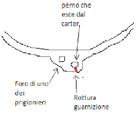

Ragazzi, ho fatto un danno che non so se è trascurabile oppure no, ho bisogno di voi esperti.
Ho rotto la guarnizione del carter nella parte bassa, però il punto dove si è rotta potrebbe non incidere sulla tenuta dei carter.
Allego un disegno per far capire come si è rotta:
 31,75 KB
Che ne dite? Posso lasciarla o devo cambiarla ? Grazie mille dei consigli! |
Mazza
Regione: Veneto
Prov.: Vicenza
Città: Torri di Quartesolo
479 Messaggi |
Inserito il - 26/01/2011 : 11:13:26
| Vai tranquillo che non succederà niente! |

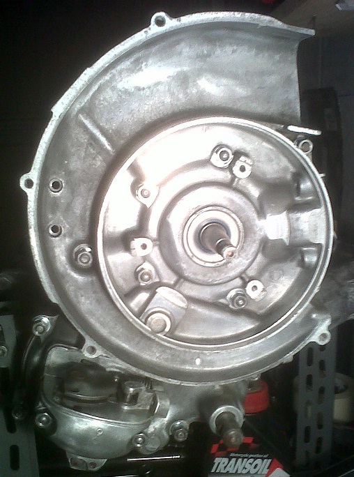

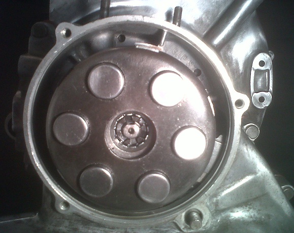

Eccomi con alcuni aggiornamenti, chiusura dei carter:
Scusate la qualità delle foto ma avevo solo il cell...
 152,17 KB
 91,12 KB
 96,5 KB

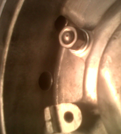

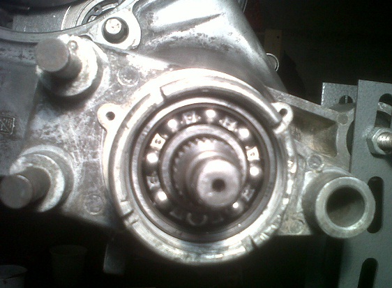

Ho alcune domande. Nella foto qua sotto di vedono i due buchi che ci sono nel carter e che escono dalla zona dove c'è lo statore. Uno esce su una parte piatta dove va avvitata la presa BT e ci vanno quindi infilati i fili che escono dallo statore. L'altro buco esce in zona bobina e ci va infilato il filo nero che esce dalla zona statore. Mi confermate che è giusto?

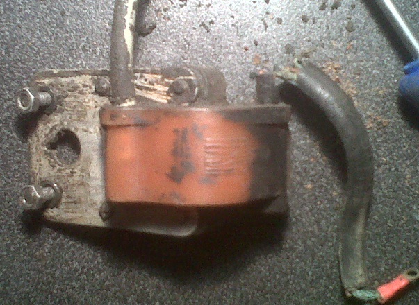

Questione bobina, montata su c'era la bobina originale che mi è stato detto è molto rara. Volevo tenerla ma ha i fili che escono e il cavo che va alla candela completamente cotti e marciti. Appena ho cercato di togliere la guaina dei fili, mi si è sbriciolato tutto, come si vede in foto. C'è un modo di aprirla e recuperarla? Vorrei cambiare i fili e tenerla... O è meglio che mi prendo direttamente una bobina nuova?

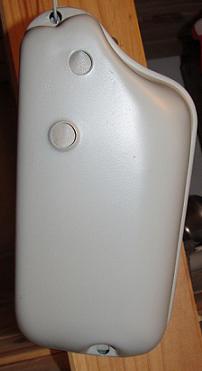

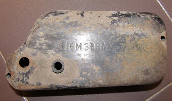

Terza questione: coperchio filtro carburo. In foto qua sotto ecco il coperchio trovato montato sulla vespa al momento dell'acquisto:
 34,18 KB
 36,01 KB

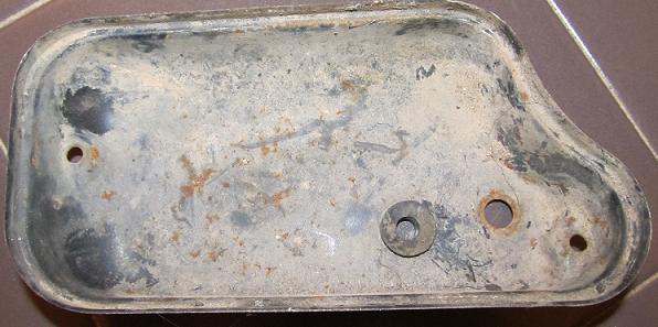

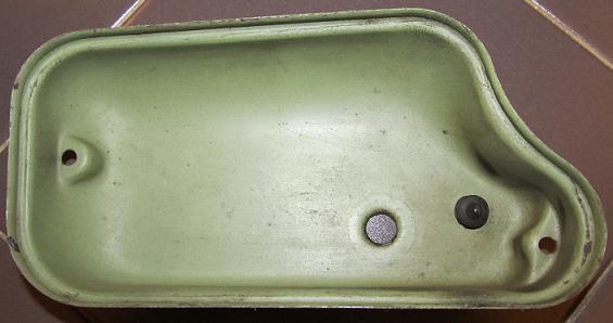

Invece questo qua sotto è un coperchio filtro che avevo in casa e ignoro da dove venga:
 22,24 KB
 22,66 KB
La domanda è: quale uso per il mio restauro? Mi pongo questa domanda perchè il primo filtro ha un bel codice DGM stampigliato sopra, quindi è originale piaggio. Però l'altro quello senza stampigliatura, ha ancoraun bel verdino all'interno, che sembra proprio essere originale. Quindi c'è da capire se la GL aveva la stampigliatura oppure no, nel caso non la avesse, userei quello con ancora il verdino all'interno conservato. Che ne dite?

Inserito il - 09/02/2011 : 14:25:30
Eccomi Gallone...
allora i cavi statore vanno al foro alto, per infilare la treccia svita il dado o diventi pazzom infili e riavviti il dado che dà ostacolo....
il foro sotto invece non è il passaggio di nessun cavo e và turato con un gommino di fortuna....
è presente perchè la fusione dei carter è vecchi modelli e i carter vecchi modelli avevano ancora lo statore con la bobina interna, su questi modelli dunque (VNB3M) il cavo AT alla candela fuoriesce dal carter da quel secondo foro...
ma la GL non lo ha tappato ed il cavo AT parte direttamente dalla bobina alla candela esterno...
Per la Bobina puoi montare quella con astuccio in bachelite esterna necessiti ricorda anche del gommino, vediamo se trovo una mia foto da allegarti...
Trovata!
Classe 1962, eccolo...
 visione di insieme
, particolare della cuffia in metallo, del collettore corto tipo VNb, del tamburo in tinta con dadi esagono 14 e bobina vecchi modelli esterna.
visione apparato bobina (AT)
ATTENZIONE esistono due versioni di quella Bobina, per OLD e per VETERANE...sono molto simili, cambia l'attacco sul carter però.
Il coperchio scatola carburatore senza dubbio il secondo, privo di scritta datosi che la GL lo ha nero con vernie aggrinzante e quindi la scritta non si legge, il coperchio che hai con vecchio logo P è invece di tutte le altre large framne fino al 1966, se vuoi te le elenco ma non credo interessi ora....
è bello però e mi serve... se lo dai via dimmi quanto vuoi, tanto non ti serve...

Per il coperchio filtro, come hai detto tu, non mi serve, sentiamoci in MP... |

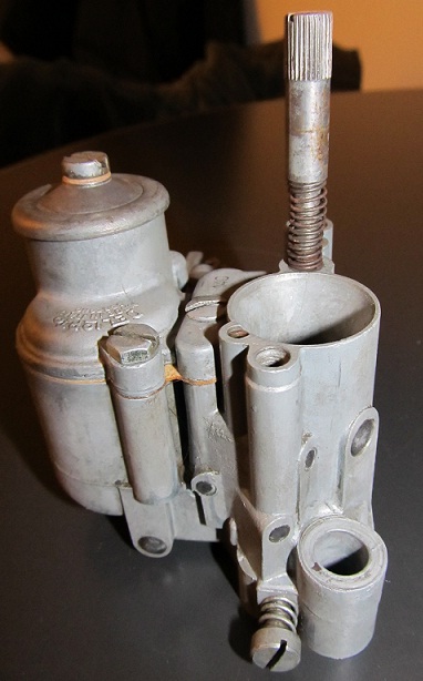

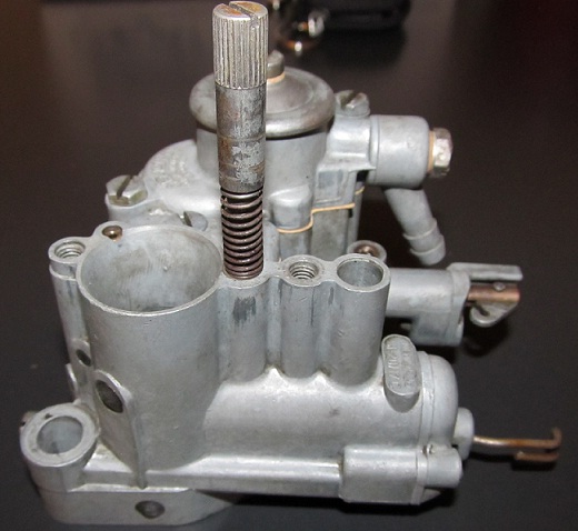

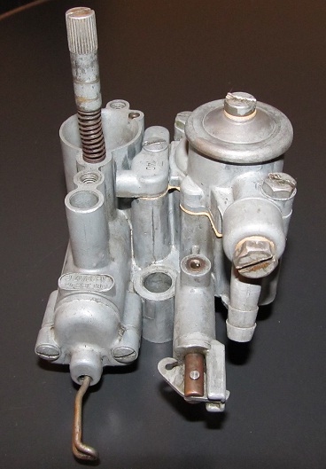

Carburo revisionato con il kit revisione originale:
 69,84 KB
 62,28 KB
 71,54 KB

Inserito il - 10/02/2011 : 13:37:35
| Bravo...però occhio alla ruggine che vedo iniziare a fare capolino |

Inserito il - 10/02/2011 : 14:02:50
Intendi quella sulle viti? Hai ragione, in effetti nono vanno bene quelle viti li mezze arrugginite.
Mi sa che rismonto e porto viteria a zincare... |
Inserito il - 10/02/2011 : 22:07:59
| Non esageriamo cribbio è un carburatore!!!! Và benissimo così! anzi meglio... |

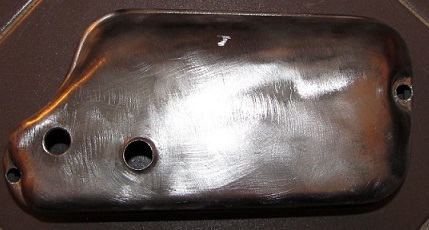

Ieri ho trovato una vernice raggrinzante, allego foto del coperchio portato a lamiera e della vernice che ho preso.
 42,5 KB
 50,14 KB |

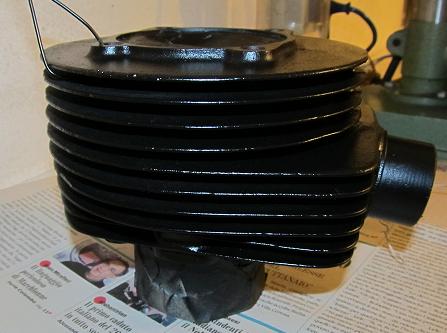

Cilindro rettificato e conmanodi nero alte temperature.
 26,21 KB

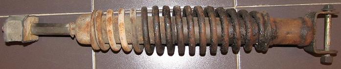

Ammortizzatore posteriore:
 22,72 KB
Mi dite se è l'originale per GL? Mi mette il dubbio quella prolunga avvitata sopra... |
