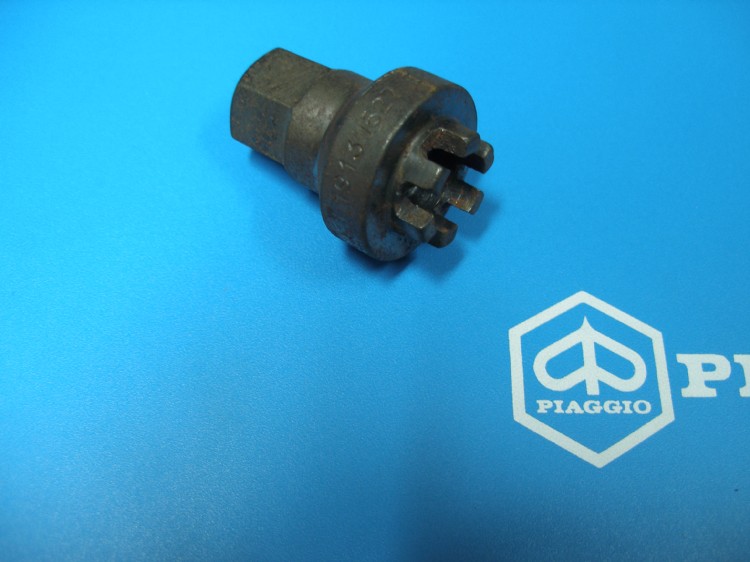

Devi utilizzare una bussola apposita!
Ecco una foto!

Scusami mi son spiegato male, la chiave della foto che hai messo, la ho, intendevo come posso fare per chiudere i dischi e inserire il mega seger in modo da avere il pacco frizione chiuso...

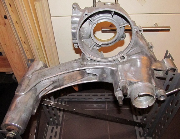

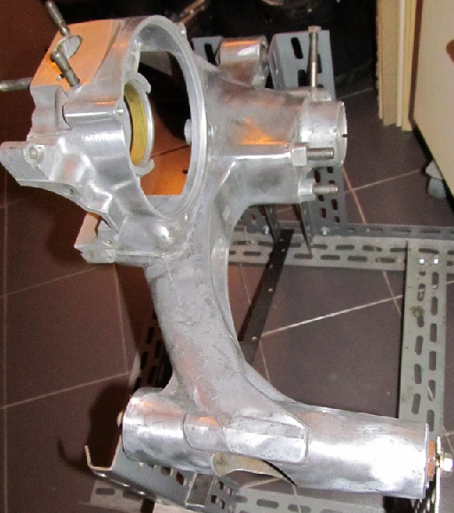

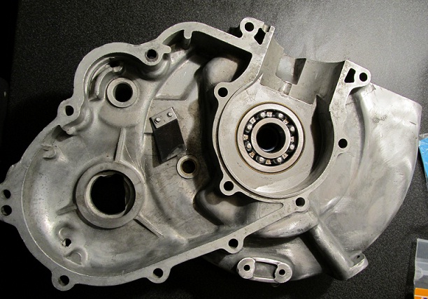

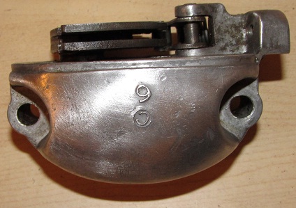

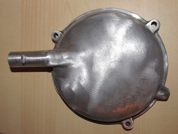

Pulizia carter terminata:
107,46 KB
110,16 KB
94,83 KB
92,13 KB
50,21 KB

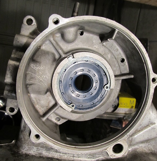

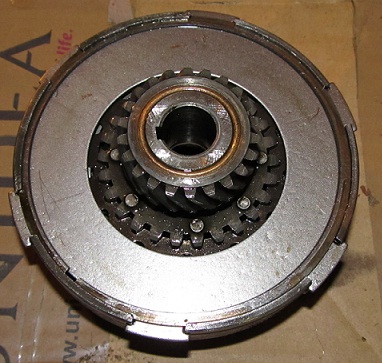

Frizione finita:
67,28 KB
Ragazzi è montata giusta la frizione?
Inserito il - 05/01/2011 : 09:35:55  Mostra Profilo  Visita l'Homepage di poeta  Clicca per vedere l'indirizzo MSN di poeta Invia a poeta un Messaggio Privato
Sì....

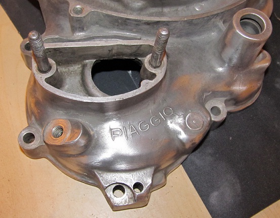

ma come li hai lucidati quei carter?
In vero sono più belli opachi....
gallone
753 Messaggi
Inserito il - 05/01/2011 : 09:55:01  Mostra Profilo Invia a gallone un Messaggio Privato
Con una spazzola fatta di carta vetrata molto fine, si è vero adesso sono troppo lucidi, ma sono sicuro che tra un po' si opacizzeranno da soli col tempo.
Al massimo ci do un'altra mano (l'ennesima) di lucidatura con paglietta ultrafine con diluente nitro il che elimina le righine che si vedono e rende il processo di opacizzazione più uniforme.

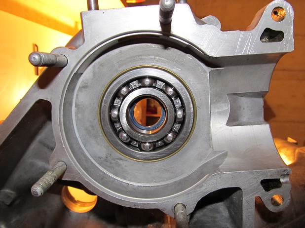

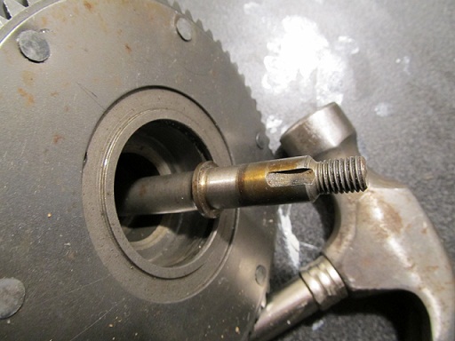

Nuovi aggiornamenti, montaggio motore:
116,24 KB
151,36 KB
110,07 KB
73,71 KB
87,87 KB

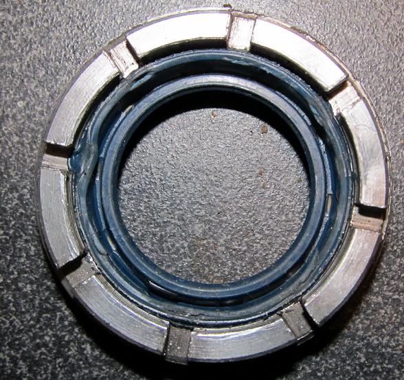

Ho due domande:
1- nella scanalatura che si vede nel perno dell'ingranaggio con il parastrappi ci va una chiavella?
2- La ghiera del mozzo anteriore, come si vede dallafoto ha il paraolio, solo che inserendolo lo ho rovinato un po' battendolo conun ferro. Si nota nella parte bassa della foto anche un pezzettino della molla che è piegata ed esce per mezzo centimetro dalla sua sede.
In ogni caso il LABBRO del paraolio è perfetto ed integro.
Cosa dite, è meglio che lo cambio con uno nuovo comunque, oppure posso lasciare quello?
Grazie a tutti
Inserito il - 22/01/2011 : 16:35:03  Mostra Profilo Invia a n/a (ex wyatt) un Messaggio Privato
cambialo assolutamente.... ti si disfa nel giro di 50 km...

Inserito il - 22/01/2011 : 18:31:34  Mostra Profilo Invia a mark un Messaggio Privato
gallone ha scritto:
94,83 KB
92,13 KB
Ok che ora i carter sono belli puliti che ci potresti mangiare.. ma cavolo! con questo metodo hai levato quasi mezzo millimetro di alluminio in certi punti!!!
Non ti sebra un po' esagerato come metodo per velocizzare la pulizia carter
Work in progress: TS 125 1976
Inserito il - 22/01/2011 : 18:47:09  Mostra Profilo Invia a n/a (ex wyatt) un Messaggio Privato
ullallà, non esageriamo !
per togliere un millimetro serve una raspa !!!
sono d'accordo con te che a mano il lavoro venga molto meglio, però il danno provocato non è esagerato, su ...
p.s. se avesse tolto un mm la scritta "PIAGGIO" sarebbe scomparsa
mark
Vespa TS 125
Città: Torino
236 Messaggi
Inserito il - 22/01/2011 : 20:00:52  Mostra Profilo Invia a mark un Messaggio Privato
Wyatt87 ha scritto:
Infatti per non cadere in questo errore ho detto "quasi mezzo mm" ehehehe
vedendo come vengono belli lindi a mano, mi sembrava un po' eccessivo l'uso della (cit.) spazzola di carta vetrata..
e come ha detto poeta: < In vero sono più belli opachi.... >
