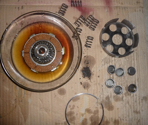

Frizione quasi finita:
98,14 KB

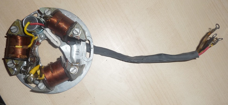

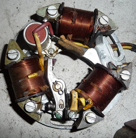

Statore finito, puntine, condensatore e guaina nuovi:
58,88 KB
100,18 KB

Inserito il - 04/01/2011 : 09:21:19  Mostra Profilo Invia a gallone un Messaggio Privato
Ragazzi chi mi da un suggerimento su come si chiude la frizione?
