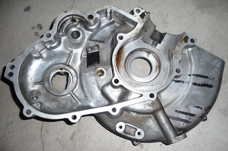

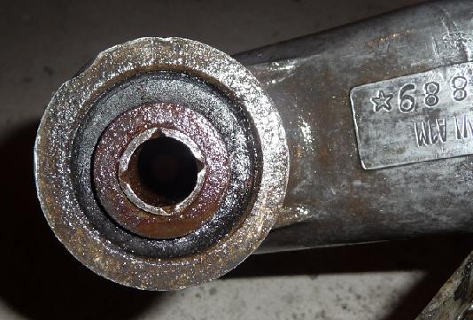

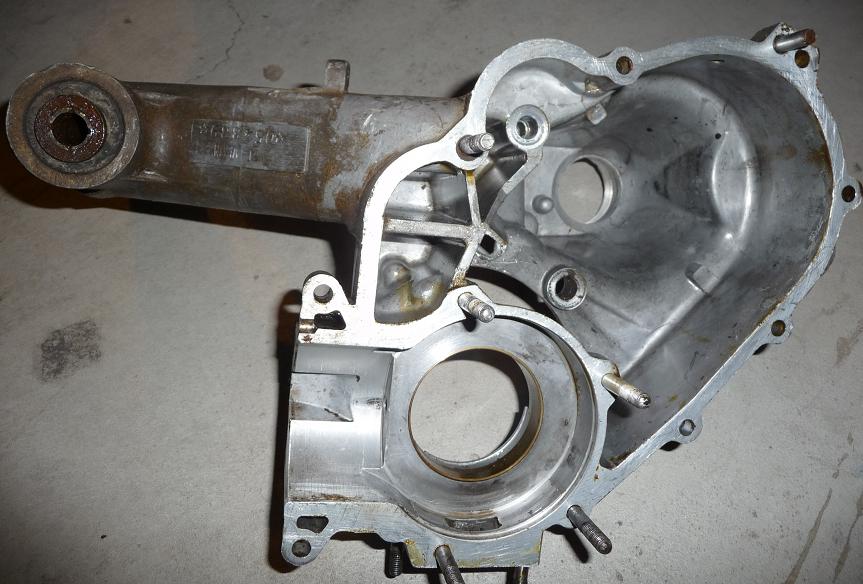

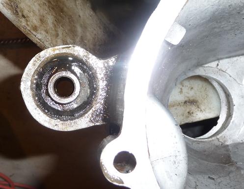

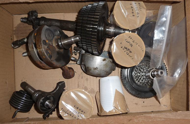

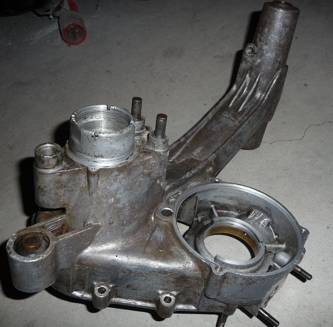

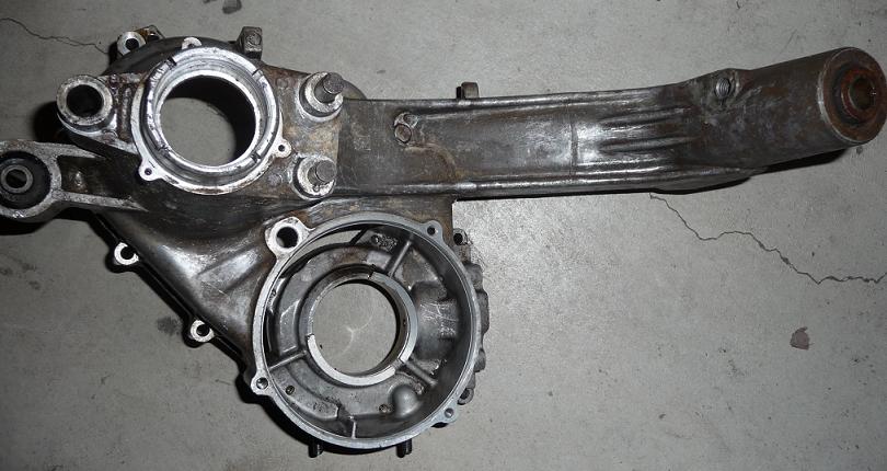

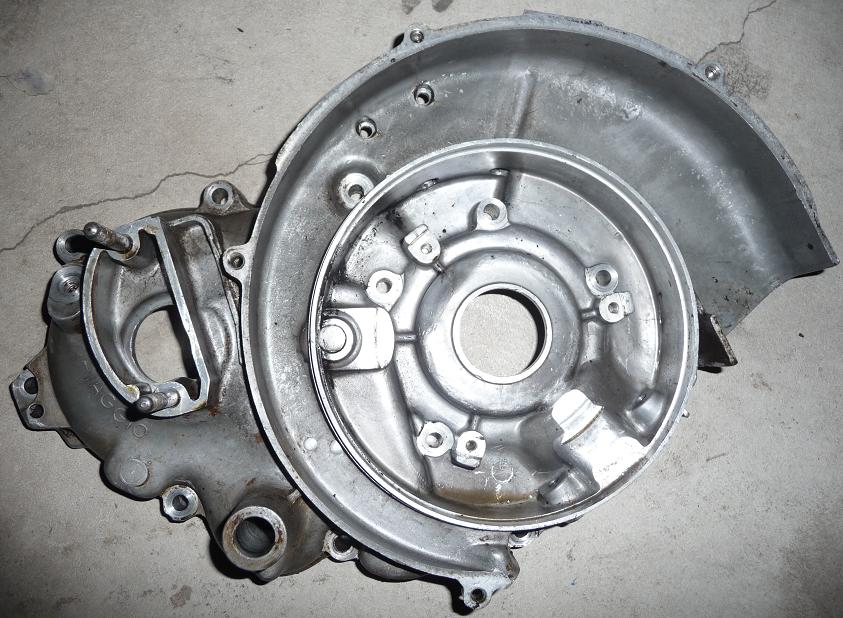

Continua lo smontaggio del motore.

C'è del residuo di materiale che è davvero difficile rimuovere, sembra ruggine, l'unico modo che ho trovato che fa qualcosa è andare di spazzola di ferro con del gasolio ma ci metto una vita e inoltre si rigano tutti i carter.
Sono tentato di micropallinare tutti i carter... So che è una bestemmia per alcuni ma che ne dite?
Inserito il - 12/11/2010 : 09:27:15  Mostra Profilo  Visita l'Homepage di poeta  Clicca per vedere l'indirizzo MSN di poeta Invia a poeta un Messaggio Privato
NON DICIAMO CAZZ@TE!
La "Pallinatura" è quella che faremo a te se li sabbi!
Paglietta di metallo extrafina serve e diluente nitro e guanti chimici, negli angoli più infami, scrostare con punta di cacciavite fino e spazzolare con pennellino con le setole tagliate corte con forbici, vedrai che vine via tutto anche facilmente...
quando scrostati da vernice-grasso e residui terro-rugginosi, spruzzare Chaintè-Claire sgrassatore universale, ora passere pennello a setela regolare ampio e RISCIACQUARE con acqua e sapone neutro...
Per vedere se proprio PULITI fare prova cosidetta del NOVE!
Cucinare 250Gr di fettuccine e servirle sui carter a mò di PIATTO per VIVANDE, ora, mangiare...
ora e solo ora puoi dire che sono davvero puliti!
Perchè puoi "mangiarci" dentro.

Prova con la paglietta metallica e semplice sapone sapone... va bene quello per i panni. Vedrai che riesci !

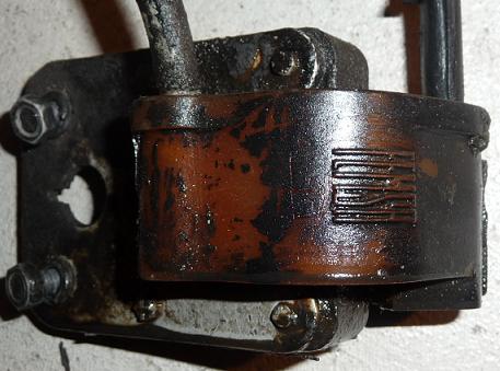

E della bobina:
31,39 KB
Ho alcune domande:
1- la bobina è femsa ma è marroncina, va bene tenere su quella?

1 -La bobina se non erro è dannatamente originale!

la Bobina ti avevo detto che era Rossa o sbaglio?
