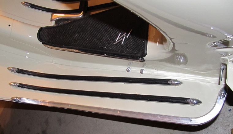

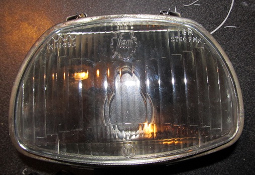

Inserito il - 27/12/2011 : 12:55:14
Ciao ragazzi, vado avanti a rilento ma inesorabilmente, questa GL sarà pronta spero per l'estate...
Fanale ant terminato, la parabola è stata cromata all'interno:
 85,27 KB
Ultimo listello pavimento in fase di montaggio:
 101,54 KB |

Inserito il - 27/12/2011 : 13:46:55
La parabola la ho fatta cromare dal cromatore, glie la ho portata insieme agli altri pezzi da cromare.
Non so dirti se riflette perchè non la ho ancora provata ma a suo tempo Poeta mi disse che anche la parabola della sua GL era ricromata e rifletteva bene... |
sgaruffo
Città: Perugia
1719 Messaggi |
Inserito il - 27/12/2011 : 13:54:13
si penso che vada bene..anche se le parabole erano alluminizzate in epoca e non cromate...ma il risultato è lo stesso....bravo...però facci vedere foto che siamo curiosi |

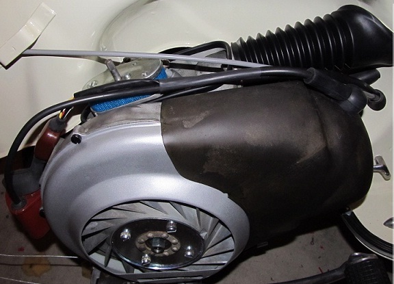

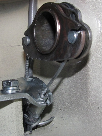

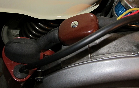

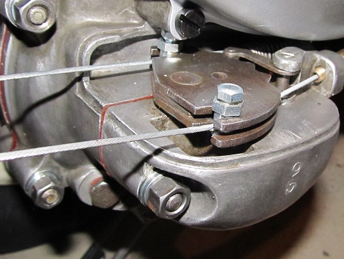

Inserito il - 12/01/2012 : 16:08:31
Aggiornamento. Motore quasi completato:
 82,76 KB
Fili bobina sistemati (spero di aver collegato tutto bene ma non ci credo molto...)
 63,5 KB
 74,72 KB
Il montaggio dei cavi marce lato manubrio mi ha fatto dannare, muovendo su e giu la manopola delle marce, una delle due boccole usciva dalla sua sede, non c'era verso di farla stare dentro, così alla fine mi sono ingegnato e ci ho messo un filo di ferro come si vede in foto.
 86,06 KB |

Inserito il - 12/01/2012 : 17:44:35
mi pare che i prigionieri del selettore cambio siano troppo avvitati oppure hai messo delle rondelle troppo grosse, come vedi il dado quasi non arriva alla fine della filetatura.
per risolvere il problema delle boccole che non stanno ferme, dovresti fermare il comando delle marce 8anche se te lo tiene qualcuno và bene9 e poi con delle pinze a scatto tirari i cavi e serrare il bussolotto fermacavo...vedrai che così verrà un comando invidiabile. |

Inserito il - 12/01/2012 : 18:06:21
Si per i cavi marce hai ragione, probabilmente il motivo per cui non stanno li al loro posto è per il fatto che non ho messo il bussolotto fermacavi...
Mea culpa.
Per i bulloni del selettore, si è giusto che li vedi un po' sporgenti. Il motivo è che ho usato dei bulloni nuovi, e del passo M7 il mio ferramenta di fiducia li aveva solo più spessi degli originali. Per quello sporgono un po' di più. |
