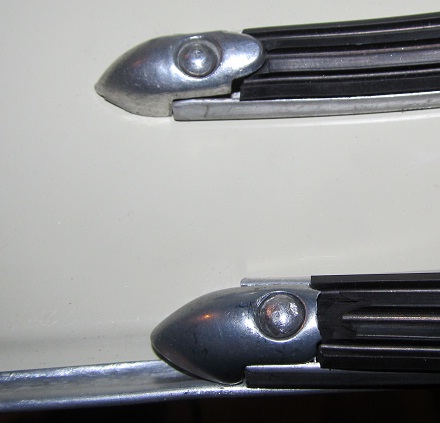

Pavimento terminato, purtroppo stringendo con la RIBATTITRICE ho fatto un piccolo danno:
 47,15 KB
diavolaccio a me non è mai stata simpatica la ribattinatrice...meglio il classico punzone tenuto dal papà e io con il martellino sotto... Da quello che vedo magari era anche il puntale originale lucidato
C'è poco da fare..puntale nuovo o usato e via |

a un'ltra cosa...prima di mettere il puntale finale stai attento alla gomma della lista pedana che se troppo corta lascia una fessura come vedo sull'altro puntale montato.....spingi bene la gomma in dentro e stai abbondante al taglio, che al massimo la tagli nuovamente |

| sgaruffo piu' che il puntale ha rovinato la gomma ...credo sia quello il danno che intendeva. |
Visionario a me pare che manchi proprio il pezzo del puntale subito dopo il rivetto...ovvero quel pezzetto che tiene a battuta la gomma......anche perchè penso che non sia un problema aver rovinato la gomma...ce ne sono a rotoli in giro |
TRE travasi |
Città: XXX
9999 Messaggi |
Inserito il - 12/01/2012 : 22:35:42
| si, si è rotto il puntale... beh, comunque si trovano... |
--azz...è vero, un altra visione, scusate! |

Ciao a tutti e grazie dei consigli, il puntale si è rotto come vedete dalle foto. Sono tentato però di lasciarlo così e tenermi il difetto perchè ho smadonnato una vita per mettere quel puntale...
Però adesso che ci penso, potrei comprarlo nuovo e riprovare. Ho un po' di timore di fare danni ulteriori alla vernice trapanando e ripunzonando... Vedremo. Tanto un puntale in più costa 2,5 euro.
Per la gomma hai ragione, devo comprare l'ennesima confezione di gomma listelli e rifare almento quel listello dove ho tagliato troppo corto. Tra poco c'è Novegro, la lista ricambi è sempre lunga e le tasche sempre vuote... |

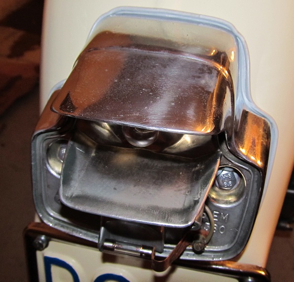

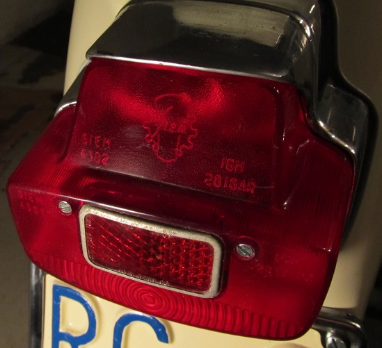

Fanale post
 115,91 KB
 85,55 KB

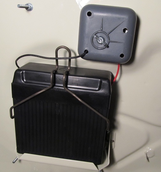

Batteria con molla e raddrizzatore
 63,91 KB |
