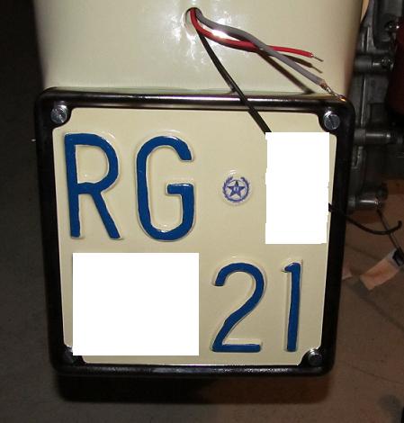

Targa restaurata:
26,89 KB

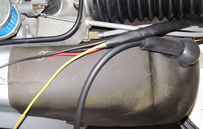

Motore montato:
57,49 KB
24,68 KB
29,46 KB
33,99 KB

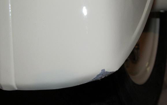

Veniamo alle domande:
1- il filo che va alla candela non vi sembra troppo lungo? Consigliate di accorciarlo un po'?
2- In riferimento all'ultima foto del motore, ho visto in altri restauri di large frame che il filo AT della candela va tenuto insieme con i fili dell'impianto elettrico che escono dal telaio tramite una guaina nera, mi confermate che anche sulla GL va fatto?
3- Nell'ultima foto sivede il danno da inesperto che ho fatto alla parte dietro del parafango.
Sul pezzo che si vede si è tolta sia la vernice che il fondo, come mi consigliate di rimediare per non peggiorare la situazione?

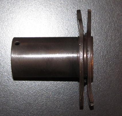

Dimenticavo: guardate questo pezzo, è uno dei due pezzi che vanno inseriti nel manubrio dove si agganciano i cavi del cambio.
40,38 KB
Secondo voi è giusto che siano così aperti? Chiedo perchè l'altro pezzo simile che va nel lato dell'acceleratore non è così aperto...
