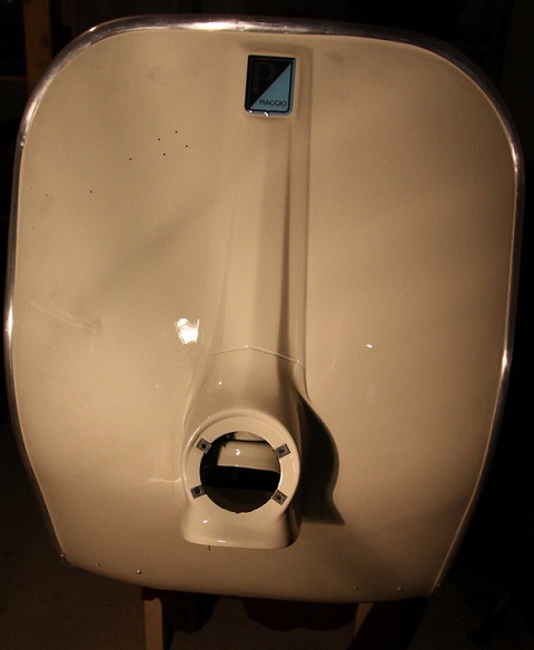

Bordoscudo e scudetto piaggio:
64,2 KB

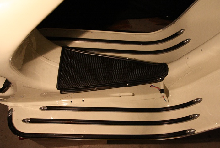

Pavimento quasi terminato, mi manca il listello sx che ho fatto un pasticcio e lo devo prendere nuovo.
92,86 KB

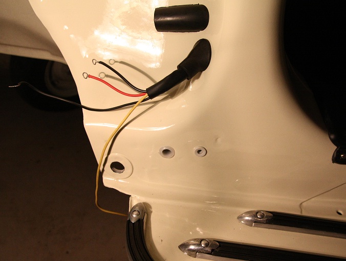

Passacavi e impianto elettrico:
84,96 KB

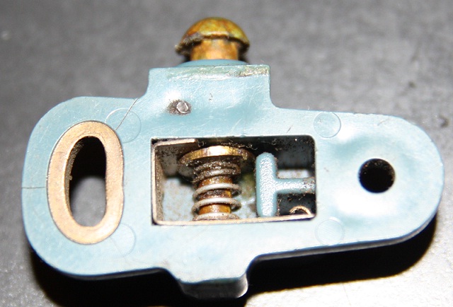

Ecco l'interruttore stop in mio possesso.
84,55 KB

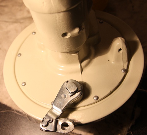

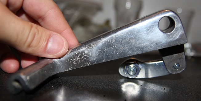

Ed ecco il pedale freno post pronto per essere montato:
72,48 KB
Domande:
1- L'interrruttore stop non era montato sulla vespa ma lo avevo già in casa prima di prenderla.
La cosa che non capisco è se quell'interruttore in foto è integro perchè mi escon due fili dall'impianto, ma uno va al contatto che si vede in foto, ma l'altro?
2- Il pedale del freno montato come in foto è giusto? Si può inserire il pedale avendo già montato il listello e la gomma sul quale picchia il pedale quando bisogna inserire il pernino di blocco?
Grazie a tutti in anticipo per gli aiuti

Inserito il - 08/09/2011 : 21:36:10  Mostra Profilo Invia a gallone un Messaggio Privato
Ragazzi, please chi mi dice gentilmente se lo stop va bene o è danneggiato / da sostituire ?
Grazie mille...
n/a (ex visionario)
fem2
1302 Messaggi
Inserito il - 09/09/2011 : 01:29:17  Mostra Profilo Invia a n/a (ex visionario) un Messaggio Privato
Grazie mille...
Secondo me ti manca un pezzo, quello dove attaccare l'altro cavo per far chiudere il circuito, guarda qui:
http://www.due per cento.com/product_info.php?products_id=1019&osCsid=11b3325672d654d1bdafc100ebd4479d
unisci le parole due per cento, non me la fa unire se lo linko esattamente.
secondo me te lo puoi ricostruire con una piccola piastrina di latta o di metallo, così ti tieni l'originale e risparmi...
gallone
753 Messaggi
Inserito il - 09/09/2011 : 09:25:40  Mostra Profilo Invia a gallone un Messaggio Privato
Si infatti come sospettavo, grazie visionario.
Mi sa che compro lo stop nuovo e inserisco le piastrine nel vecchio (originale)

Vine bene.. il bordo scudo mi sempra poi ben montato... non avevi detto che aveva dei problemi?

Si Poeta ho fatto un danno perchè lo ho piegato per inserirlo e poi un mio amico dotato di forza e di apposita macchinetta monta bordo scudo ha un po' rimediato, comunque sì ha qualche difetto che non si vede dalla foto.
Ne farò di ravvicinate sull'area che è venuta peggio del bordo scudo.

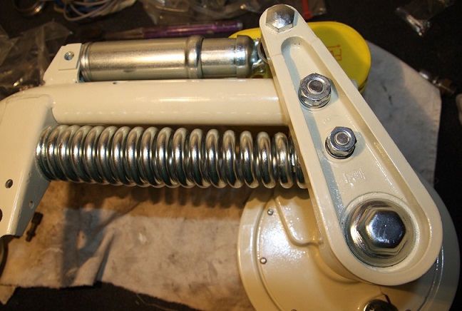

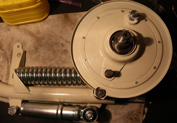

Aggiornamento sulla forcella, quasi terminata:
98,03 KB
Con i ribattini originali che mi ha mandato il mitico Poeta, ecco come sono venuti:
50,5 KB
92,87 KB
Ho alcune domande:
1- Le viti superiori fissaggio parafango: come sono? Van bene delle semplici viti a bullone con ranella tra vite e parafango?
2- I parapolvere sotto il manubrio si possono tenere montati anche con gli specchietti?
3- La molla ferma batteria, come si monta?
Grazie a tutti!
gallone
753 Messaggi
Inserito il - 27/09/2011 : 07:29:58  Mostra Profilo Invia a gallone un Messaggio Privato

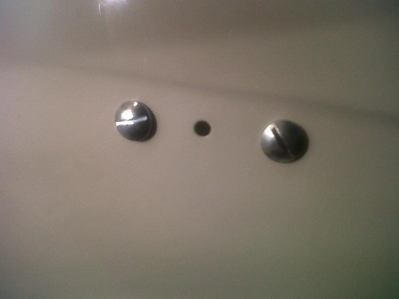

Aggiungo una foto delle viti parafango, sono giuste?
Ho notato che con queste viti il fregio destro non aderisce bene al parafango...
25,24 KB
Chi mi aiuta?

Inserito il - 27/09/2011 : 16:53:21  Mostra Profilo  Visita l'Homepage di tonysubwoofer  Clicca per vedere l'indirizzo MSN di tonysubwoofer Invia a tonysubwoofer un Messaggio Privato
perchè li non ci vanno quelle viti....ma quelle speciali che vanno messe sotto fregio....sono a forma di T.

Inserito il - 28/09/2011 : 10:34:24  Mostra Profilo Invia a gallone un Messaggio Privato
Grazie tony della dritta, avevo intuito che era una cosa del genere, ma volevo conferma.

I parapolvere sotto manubrio li puoi tenere montati anche con gli specchietti, o modifichi le piastre di fissaggio specchietti piegandole leggermente e/o spessorari lo spazio che ti manca fissando i bulloni (naturalmente piu' lunghi delle viti originali) con delle rondelle o quant'altro....insomma c'è da ingegnarsi un pò ma si puo' fare.
Bella la forcella!
