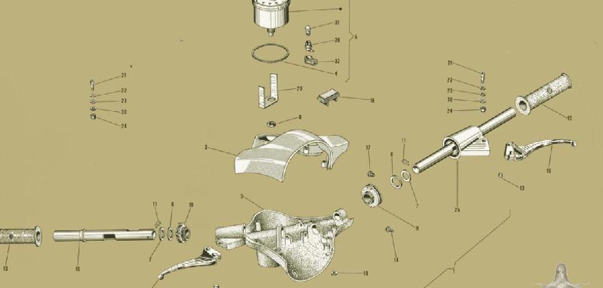

diciamo discreto qualche difetto c'è, ma questa vespa la voglio proprio usare e levarmi la voglia anche perchè il PX non lo ho mai avuto,da giovane ne ho provato uno di un amico che se lo poteva permettere.Già che ci sentiamo ti faccio una domanda, i fili delle freccie anteriori dove escono dal canotto ci va una guarnizione in gomma che fà da passacavo? e ne approfitto e te ne faccio una seconda, il manettino dell'accelleratore mi fà parecchio gioco, una rondella di quelle ondulate c'è ma non basta secondo me i manca una rondella all'esterno dove il manettino si appoggia al manubrio, se non sono riuscito a spiegarmi poi ti metto una foto del particolare.
ciao a tutti
Riccardo.
una vespa (specialmente un px) ha bisogno della strada.... e questo il mio modo di vedere e vivere la vespa, altrimenti è solo un oggetto da museo..... bello a vedere ma....... (collezionismo a parte) quindi dopo pochi giorni di utilizzo sai quante imperfezioni ci saranno?.... è per questo che ti ribadisco che a me piace tantissimo la tua vespa, perchè avrà ancora strada da fare e chi se ne frega se non sarà perfetta, non lo sarà per gli occhi, forse, ma ti cito una mia massima... "ci sono cose che non puoi vedere con gli occhi, devi vederle con il cuore" e sai quante emozioni e soddisfazioni saprà dare al tuo cuore quella px? premessa questa considerazione del tutto personale vengo alle risposte
si nel canotto ci sono due gommini passacavi per i fili frecce, per il manettino ci va una rondella piana e una ondulata insieme (tra puleggia in plastica e supporto) all interno del manubrio ed una piana dove dici tu cioè dove il manettino appoggia al manubrio esternamente |

Ciao Vesponept
in effetti è così, fare un monumento è sicuramente una soddisfazione ma poi ti comporta troppe precauzioni quando la usi e sicuramente comporta rinunciare a qualcosina nell'utilizzo vero e proprio.
Ottime informazioni in effetti qualcosa mancava nel manettino ha troppo lasco, alle volte hai mica uno spaccato di officina dalla sezione manubrio così riesco ad identificare il codice di quelle rondelle.
Ciao grazie a tutti.
Riccardo.

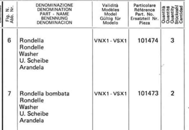

| Riccardo ha scritto:
Ciao Vesponept
Riccardo.
eccolo, è del prima sere ma non cambia niente..... ti posto anche i codici ricambio e le quantità previste.... se non basta chiedi pure, dall esploso non si vede ma ci va, infatti la quantità è di 3......

Riccardo
Regione: Piemonte
Prov.: Alessandria
Città: Silvano d'Orba
202 Messaggi |
Inserito il - 07/02/2011 : 21:37:59
Sei mitico Vesponept grazie molto,alla prossima.
