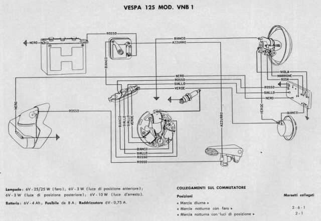

da quanto ne sò dovrebbe essere il primo quello a margherita senza la scritta
vai a leggere il vecchio post di cicciospecial nella sez. restauri : "VNB1 del 59"
http://www.vespaforever.net/forum/topic.asp?TOPIC_ID=9196&SearchTerms=vnb1
ps. se non erro sulla tua hai quello della 3^ foto ......

Inserito il - 29/01/2011 : 21:16:58
Il primo senza scritta Bachel in CC per batteria...
il secondo è repro per VNA se ben ricordo...
il terzo per sola VNB2 CA. |

Inserito il - 29/01/2011 : 21:37:29
nel post di ciccio mi sembra di ricordare che però la batt. servisse solo per lo stop, mentre il cicalino (giusto a margherita) fosse in c/a

Inserito il - 16/02/2011 : 21:04:36
| alfred ha scritto:
 28,69 KB
avevi proprio ragione,oggi sono andato da p4scoli a ravenna,e mi ha detto che il cicalino giusto x vnb1 è in c.a.,ma sorpresa!!dice che nn è nessuno di questi 3 ma uno che assomiglia vagamente a quello nella 3° foto con le seguenti differenze: 1.colore nero opaco 2.la parte che si vede sotto la griglia anteriore color ottone 3.rivetti laterali e rivetto centrale anch'essi color ottone 4.marchiato igm cmq anche se cosi fosse nn mi piace x niente,contando anche i quasi 50 eurozzi che costa...
