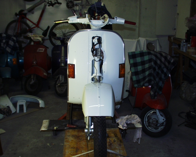

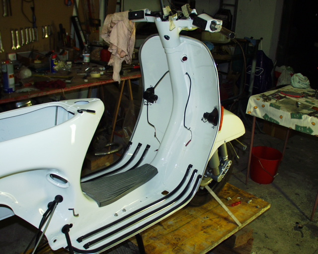

Inserito il - 05/02/2011 : 21:04:39
ciao a tutti come vi avevo promesso sono riuscito a fare qualche foto, che vi inserisco subito
 156,12 KB
 148,02 KB
 150,91 KB |

Inserito il - 05/02/2011 : 21:21:39
Otttimo lavoro, ben curato davvero, complimenti!!!!!!!!! |

202 Messaggi |
Inserito il - 05/02/2011 : 21:52:31
Ciao Vesponept
diciamo discreto qualche difetto c'è, ma questa vespa la voglio proprio usare e levarmi la voglia anche perchè il PX non lo ho mai avuto,da giovane ne ho provato uno di un amico che se lo poteva permettere.Già che ci sentiamo ti faccio una domanda, i fili delle freccie anteriori dove escono dal canotto ci va una guarnizione in gomma che fà da passacavo? e ne approfitto e te ne faccio una seconda, il manettino dell'accelleratore mi fà parecchio gioco, una rondella di quelle ondulate c'è ma non basta secondo me i manca una rondella all'esterno dove il manettino si appoggia al manubrio, se non sono riuscito a spiegarmi poi ti metto una foto del particolare.
ciao a tutti
Riccardo. |
