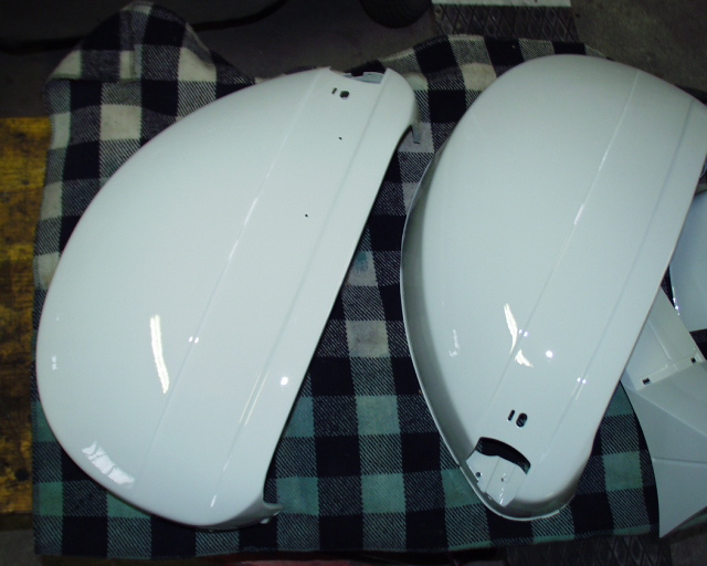

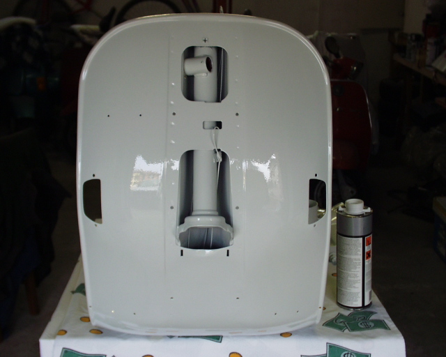

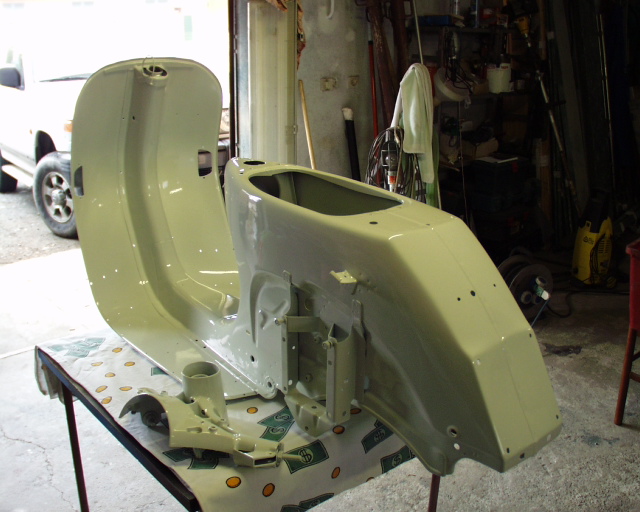

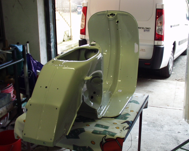

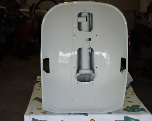

siamo di nuovo in corsa, la piccola è rientrata ( verniciata ), be devo dire un discreto lavoro. Ora tocca dinuovo a me bisogna rimontare,belin ragazzi che effetto strano, deve essere la malattia ho sempre il cervello sulla vespa. Vi allego qualche foto:
