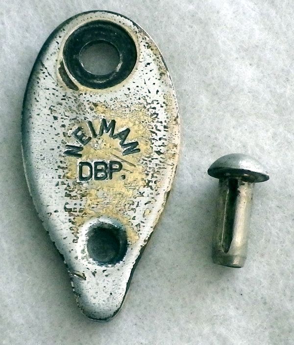

| Angelo87 ha scritto:

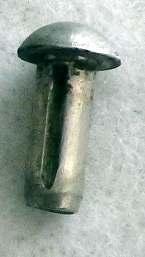

grazie aspetto le foto dello spinotto, dove posso trovarlo?
potresti provare nei mercatini, in attesa puoi ovviare con un ribattino. |

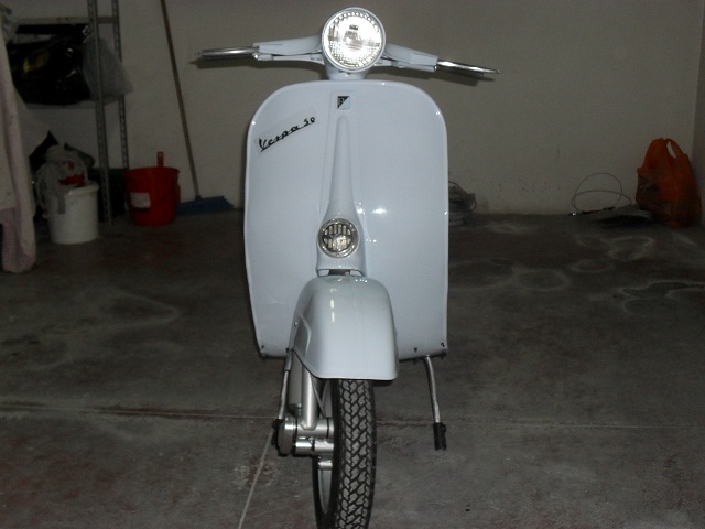

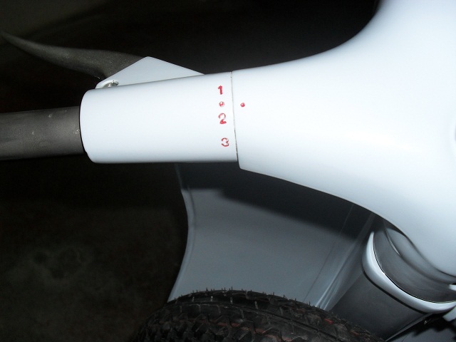

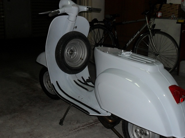

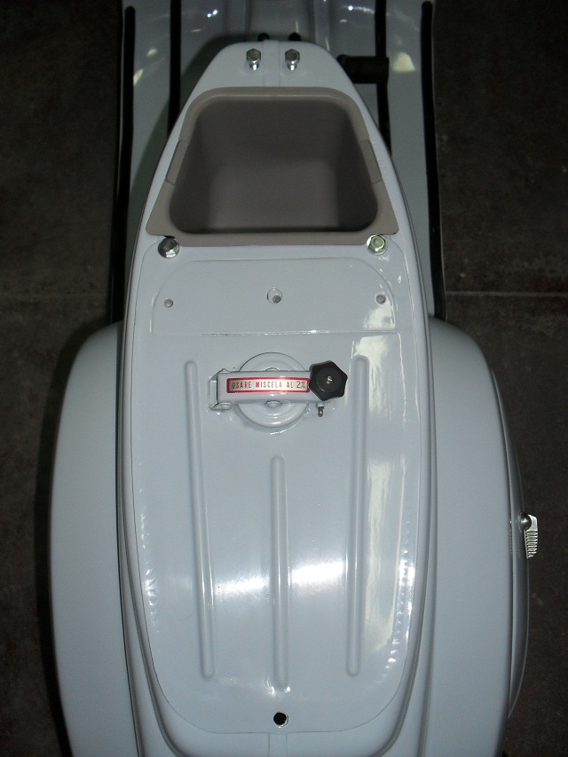

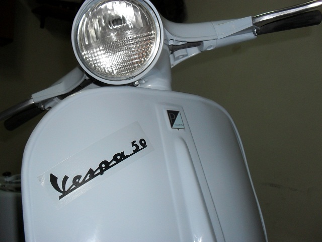

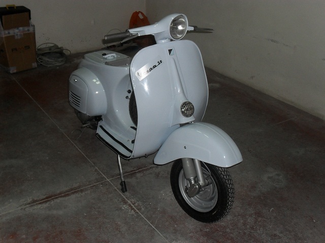

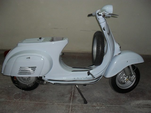

Ragazzi in attesa dei fondi per il rifacimento del motore vi posto qualche foto:
 214,44 KB
 205,48 KB
 205,54 KB
 187,26 KB
 255,67 KB
Da premettere che il faro anteriore sarà sostituito non appena trovo quello in vetro . La levetta dello sportello motore si trova di tipo vecchio? Che vi sembra della verniciatura? è stata lucidata usando pasta abrasiva e poi polish. Volevo anche chiedere un altro consiglio: visto che devo rifare il motore che configurazione mi consigliate? - 50 cc originale oppure - 75 cc con marmitta originale e carburatore 16-10?
 211,94 KB |
sgaruffo
Città: Perugia
1719 Messaggi |
Inserito il - 19/11/2010 : 21:21:42
| motore 75 carburatore 16/16 e marmitta originale...la vernice mi sembra okma vedo un pò di ondulamento sulle liste pedana...l'ammortizzatore ant lo cambierei con l'originale......per quanto riguarda la levetta è come cercare un pelo nell'uovo....molto difficile da reperire acnhe nei mercatini. |

ma il 75 cc con il carburatore 16-10 come va? riguardo le strisce provero a stenderle meglio, forse qualche foro sarà di qualche mm spostato in quanto sono state fatte ex novo. |

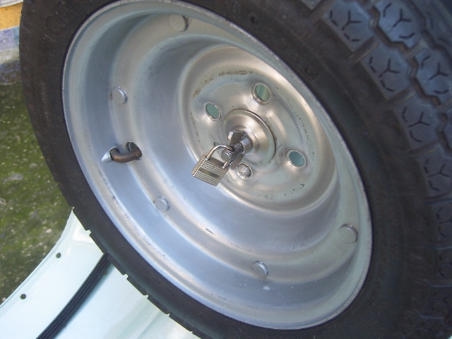

Inserito il - 19/11/2010 : 21:31:15

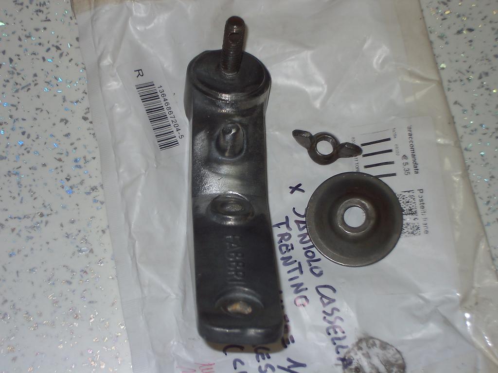

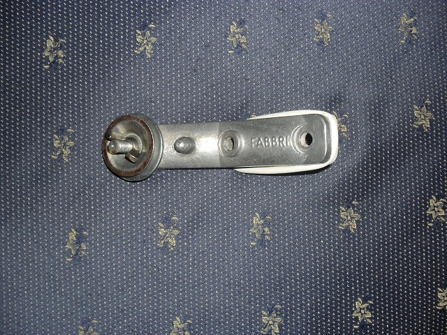

Altra foto e portaruota originale fabbri totalmente ripulito. c'era una rondella in più che ho tolto.
 215,05 KB
 348,03 KB |

Inserito il - 19/11/2010 : 23:09:55
| che bello il lucchetto per non far rubare la ruota!!!grande idea.... |

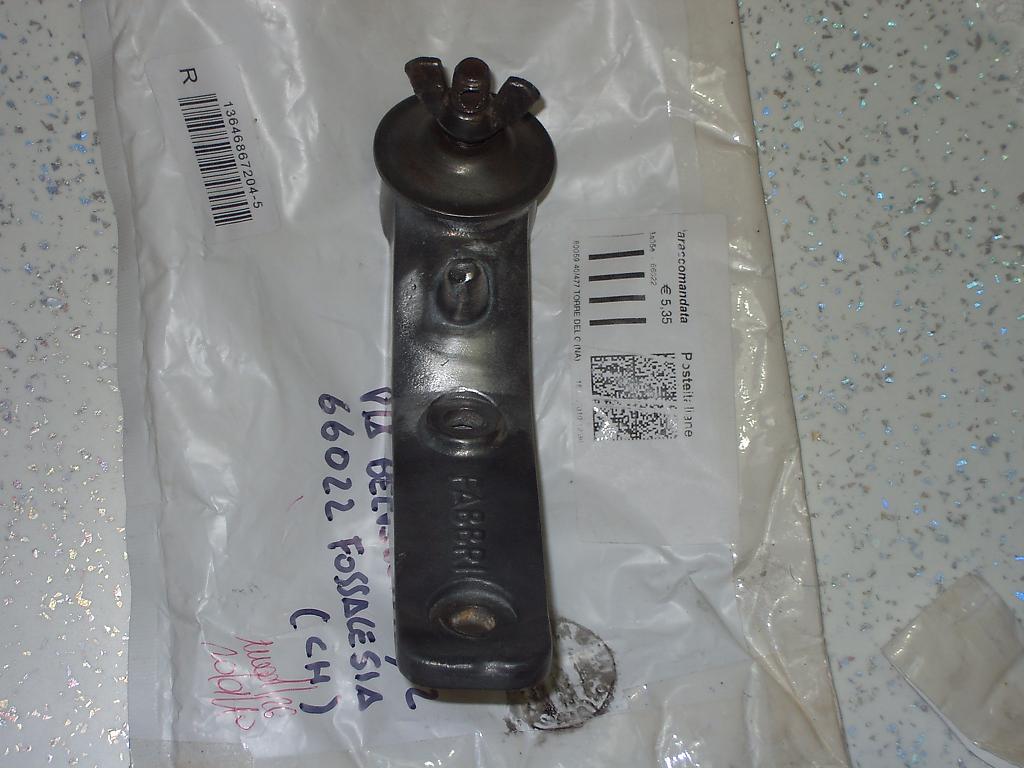

| santolo ha scritto:
da come vedo la tua foto la rondella e' al contrario
ti allego le foto del mio portaruota
ps mica hai una guarnizione chiara in piu'

purtroppo la guarnizione non si trova io me la sono autocostruita con la guarnizione per le porte e finestre quella adesiva si chiama gummy non mi ricordo bene |

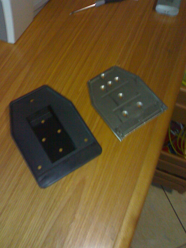

Ciao a tutti! In questi giorni aspettando che inizi il restauro del motore sto pensando al portatarga. ho visto che alcuni hanno realizzato delle staffe da agganciare al rinforzo vano motore ma mi sembra che stravolga la linea della vespa. Ho pensato di fare due piccoli fori e mettere quello in plastica magari farlo in tinta che dite? come faccio i fori? lungo la dorsale in verticale o in orizzontale? conoscete altre soluzioni? ho questi due portatarga, quello in alluminio è piaggio con logo esagonale ma non mi piace molto.

come fa il portatarga attaccato al rinforzo a rovinare la linea???è la soluzione migliore per le 50 d'epoca.....
monta quello di alluminio che hai,sagomando una lama di alluminio e fissandola al rinforzo
quello di alluminio ci sta infinitamente meglio ed è molto più bello di un pezzo di plastica in più!!! |

Inserito il - 01/12/2010 : 21:33:19
ma che tipo di alluminio utilizzo e devo forare il rinforzo? |
