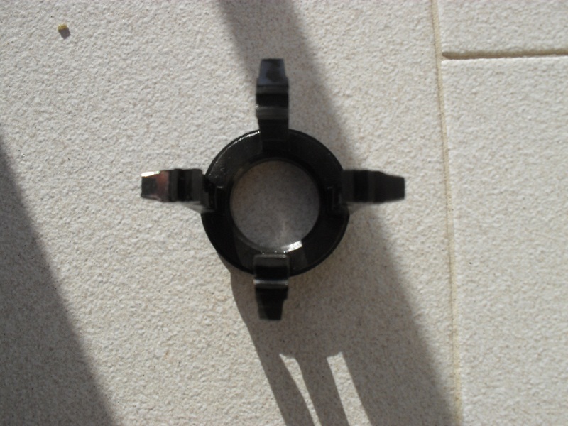

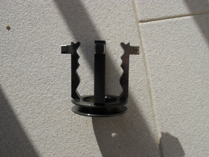

Ecco come si presenta la crocera, il meccanico dice che non è male ma vorrebbe sostituirla lo stesso
 282,21 KB
 299,02 KB |
cesare1968
Regione: Emilia Romagna
Prov.: Bologna
Città: crespellano
1008 Messaggi |
Inserito il - 08/01/2011 : 15:43:46
| io cosi a okkio nn saprei dire ma visto che ci sei sostituisci |

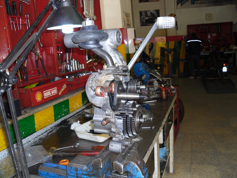

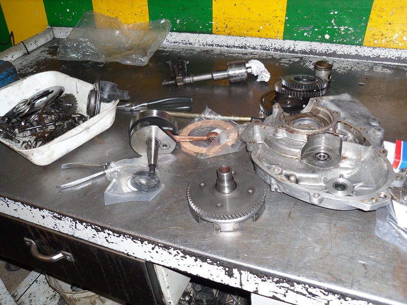

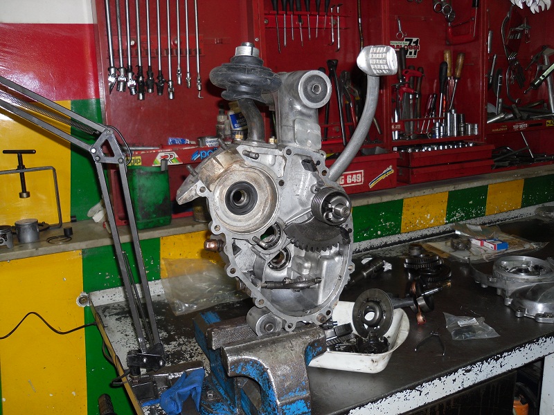

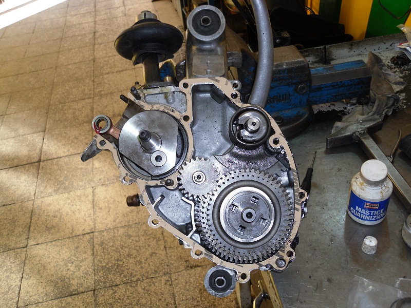

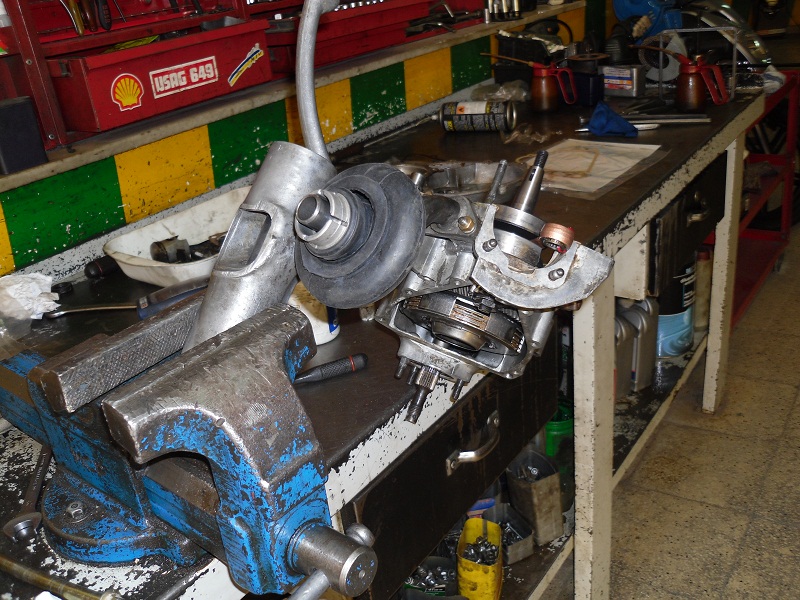

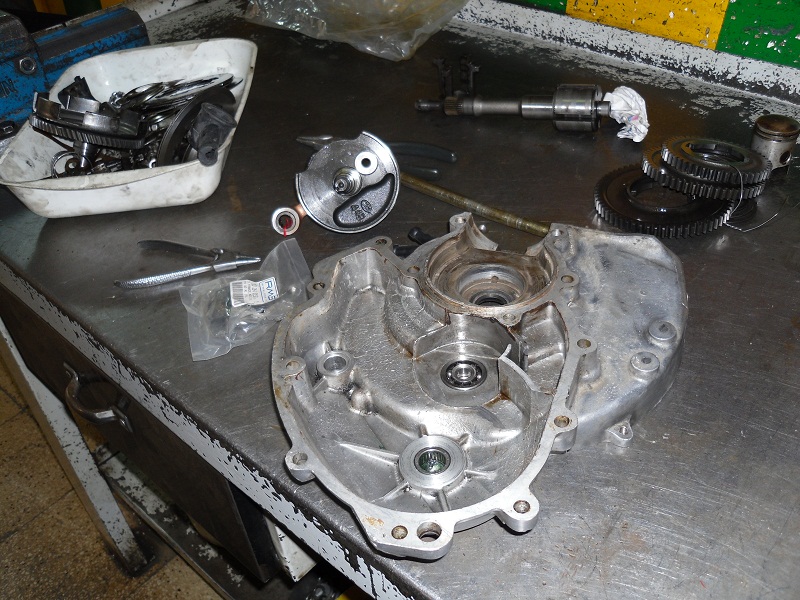

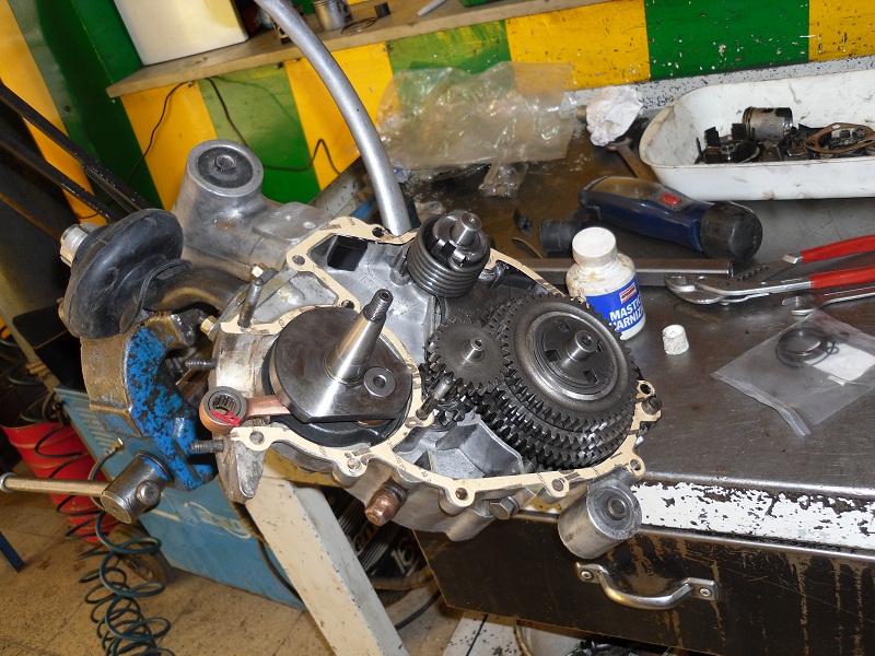

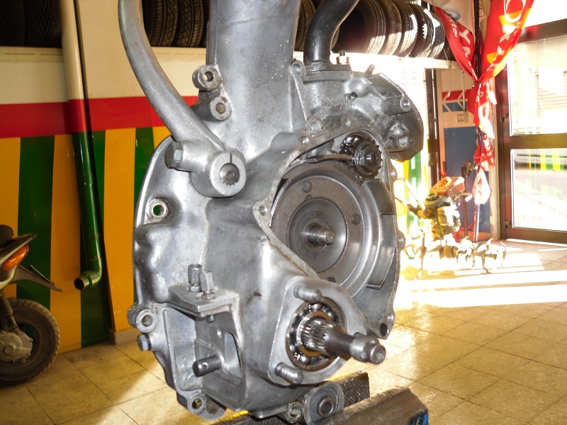

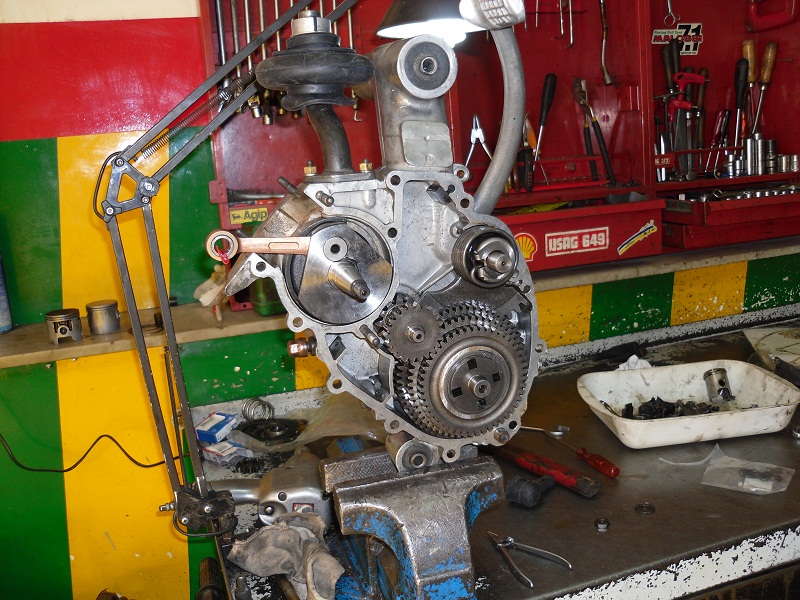

Buonasera a tutti dopo una settimana di ricerche per i ricambi e di vai e vieni dal meccanico, il motore è stato completato. Ecco i lavori eseguiti e i pezzi sostituiti:
- Apertura con pulizia carter - Sostituzione di tutti i cuscinetti presenti, guarnizioni e o-ring - Sostituzione Albero motore - Sostituzione crocera con sfere e molletta - sostituzione ingranaggio messa in moto - Rettifica campana frizione zona dischi, adesso è nuovissima (18/67) - Sostituzione campana piccola - sostituzione dischi frizione e molla - sostituzione puntine e condensatore - Montaggio gruppo termico DR 75cc 6 travasi nuovo, sostituendo il 50cc troppo lento ho trovato la cuffia originale e il copriserratura neimann DPR
Totale spesa : 369 euro
Ecco alcune foto durante il lavoro:
 351,48 KB
 338,03 KB
 355,71 KB
 286,99 KB |

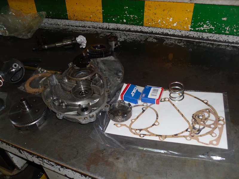

Inserito il - 17/01/2011 : 21:56:51
Altre foto:
