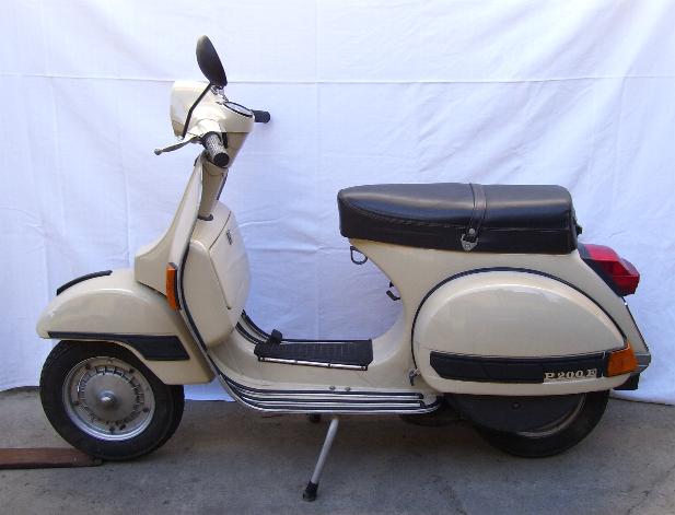

Inserito il - 18/12/2010 : 11:22:38  Mostra Profilo  Visita l'Homepage di poeta  Clicca per vedere l'indirizzo MSN di poeta Invia a poeta un Messaggio Privato
LO SPECCHIETTO? Ma la FMI non voleva le foto senza specchi ed accessori?
Strano esaminatore il tuo...
dodo88
La mia ex
Città: Verona
111 Messaggi
Inserito il - 18/12/2010 : 14:46:11  Mostra Profilo Invia a dodo88 un Messaggio Privato
Ma infatti! Dalla sua risposta ho pensato che lo specchietto fosse di serie in questo modello! Ma mandando le stesse foto ad un altro esaminatore non mi ha detto niente dello specchietto! Dicono tanto di essere precisi e poi non si capiscono neanche loro! Mah!
Inserito il - 20/12/2010 : 13:36:55  Mostra Profilo Invia a bocia un Messaggio Privato
Ma la tua Vespa è con documenti in regola oppure devi reiscriverla perchè radiata d'ufficio?
Perchè se è radiata d'ufficio e devi reiscriverla è logico che ti richiedano lo specchietto, anzi vogliono anche il Dgm per fare il colaudo.
Se invece è in regola non capisco proprio perchè vogliano lo specchietto, a meno che non uscisse già allora dalla fabbrica con lo specchietto.
dodo88
La mia ex
Città: Verona
111 Messaggi
Inserito il - 20/12/2010 : 23:37:01  Mostra Profilo Invia a dodo88 un Messaggio Privato
No no, ha tutti i documenti. Infatti neanch'io capisco perchè mi chieda lo specchietto! Ma come faccio a sapere se usciva o no con specchietti? "Vespa Tecnica" non mi sembra che parli proprio di spechietti!
garapadre
Città: Serravalle Pistoiese
3208 Messaggi
Inserito il - 21/12/2010 : 00:22:58  Mostra Profilo Invia a n/a un Messaggio Privato
dodo88 ha scritto:
credo che per il 200 gli specchietti fossero 2 e non come accessori ma omologata con quelli in quanto per quei tempi era l unica che poteva salire in autostrada..... cmq non ne sono sicuro..... so che la mia (1980) è stata iscritta con un solo specchietto e con fasce laterali, questo a conferma che dipende dall esaminatore locale.....

Inserito il - 21/12/2010 : 00:35:26  Mostra Profilo Invia a n/a un Messaggio Privato
lavoro eccellente complimenti, ti chiedo un paio di cose per curiosità visto che sui restauri nn sono preparato....
l ammortizzatore posteriore lo hai verniciato? perchè lo vedo color chiaro e se non sbaglio mi sembrava di averli visti sempre neri
in testa all ammortizzatore tra ammortizzatore stesso e tampone hai messo il distanziale?

Che mistero ragazzi! Comunque l'esaminatore che ha chiesto lo specchietto ha specificato SOLO il sinistro. Mah!! Comunque Vesponept, la sosp. posteriore non l'ho verniciata, l'ho pulita e recuperata com'era. Per quanto riguarda il tampone ho messo il suo originale che ha il distanziale.
Inserito il - 21/12/2010 : 22:10:40  Mostra Profilo  Visita l'Homepage di poeta  Clicca per vedere l'indirizzo MSN di poeta Invia a poeta un Messaggio Privato
Confermo che la PX non monta specchi in origine...
l'esaminatore è superficiale, anzi le vespa in foto anche se acecttate con lo specchio o la coppia, sono PREFERIBILMENTE richierste dalla FMI prive di ogni accessorio, ma c'è molta tolleranza, ed è ovvio sia così...
Una P200 che si rispetti monta sempre due specchi neri tipo FABBRI, perchè và in autostrada.
