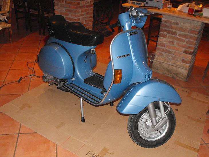

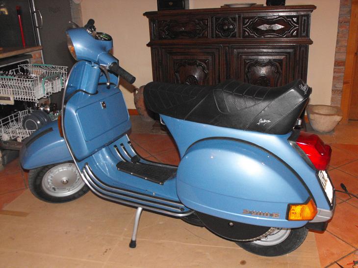

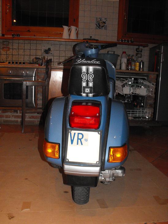

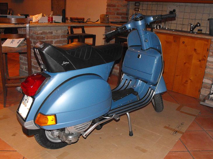

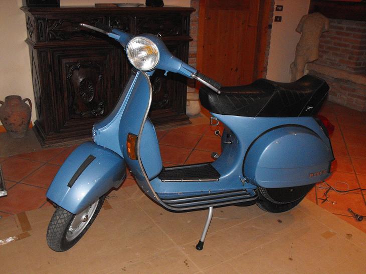

FINITAAAAAAA!!! Finalmente il restauro del mio P200E è ufficialmente terminato! Ogni problema elettrico è stato risolto! Ora a voi la parola! Ovviamente la sella fate finta di non averla vista:-)...sto aspettando che arrivi l'originale...

Ciao Dodo, ho appena visto il restauro della tua vespa, bella davvero. Il colore è qualcosa di soggettivo, io l'avrei fatta color sabbia, il mio 200 dell' 81 infatti è di questo colore. Notando le svariate foto che hai postato mi sono accorto nella pagina 4 riguardo il particolare del manubrio che hai invertito gli spinotti devio luci. Lo spinotto arancione delle frecce non va a sinistra ma a destra mentre lo spinotto spinotto blu a sinistra. Se non li hai già inverti fallo. Un ultimo parere riguardo il cavalletto che hai verniciato con colore zincato spray: se fossi in te lo smonterei lo svernicerei passandogli la paglietta. viene a mio avviso un lavoro più vicino all'originale (puoi vedere l'ultima foto nel mio post in revisione: montaggio vespa PX150E del 1983 che non ho ancora concluso). Comunque i miei complimenti hai fatto un buon lavoro. saluti da Boris. |

Ciao Boris! innanzi tutto grazie dei complimenti, e poi grazie delle dritte! Con gli spinotti immagino tu intenda le spie...in effetti fin che la montavo ho provato a guardare delle foto sul web ma alcuni lo mettevano a destra, altri a sinistra(ti pareva che sbagliavo!!:-)). Allora appena posso li inverto! Per quanto riguarda il cavalletto, era molto arrugginito e l'ho fatto sabbiare, se non lo avessi verniciato si sarebbe arrugginoto un sacco (la sabbiatura toglia la zincatura superficiale). Farlo zincare mi costava come prenderlo nuovo, quindi intanto ho montato quello, e più avanti lo prenderò nuovo. Sono contento che ci sia gente così attenta comunque! E' così che si aiuta a fare le cose alla perfezione! Per il colore niente da dire...è una cosa troppo personale!... Grazie Ildotto per i complimenti...e grazie lorispari per il colore, ma mi informerò bene prima di farlo! |
