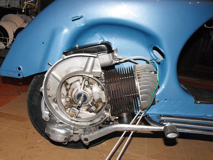

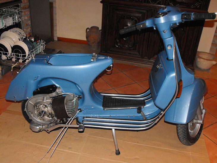

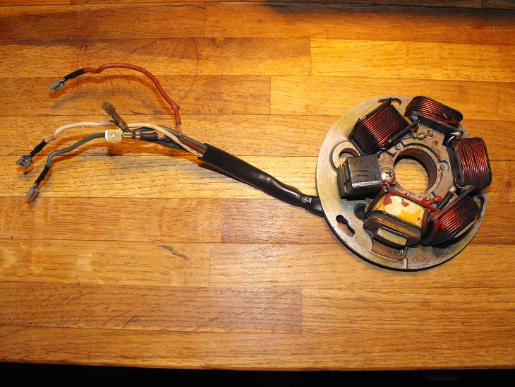

Aggiornamento: Oggi ho montato il motore! E' sempre più una Vespa! Ho anche portato da un amico lo statore per cambiare tutti i fili che erano cotti!

Il CAPOCCIOONE di una 200 è sempre un "bel vedere".

eh si!Fa la sua porca figura! E che compressione!! Visto che siamo in argomento, quanti km di rodaggio bisognerà fare (visto che è rettificato)? E la velocità in quarta consigliata per un buon rodaggio?
Inserito il - 11/11/2010 : 21:26:48  Mostra Profilo  Visita l'Homepage di poeta  Clicca per vedere l'indirizzo MSN di poeta Invia a poeta un Messaggio Privato
...dopo il primo giro di palazzo, anzi fai del quartiere se senti che tiene, allora spalanca ma senza tenerla al massimo troppo a lungo direi solo fino ai 100Km/h e poi molli... mix al 2%.. se grippi, era fatto MALE, quindi niente lacrime...
mai fatto un rodaggio...sui miei motori.. dico davvero, scaldalo bene e poi inizia, piano piano ad allungarlo...
oppure montato a tutta birra verso il mare!

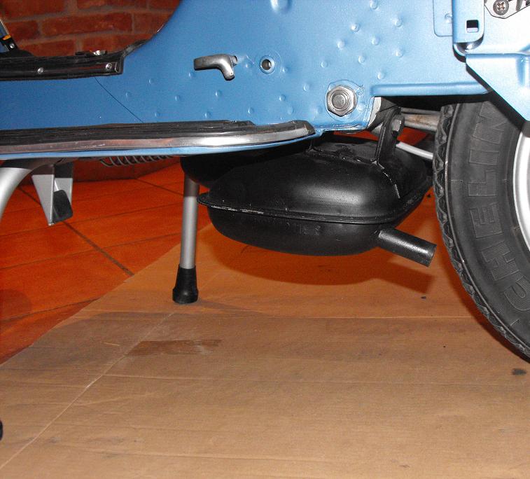

La marmitta recuperata...
79,68 KB

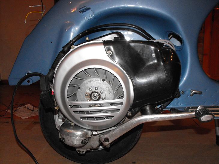

Il motore chiuso...
68,18 KB
Domani se tutto va bene si mette in moto! Manca solo la candela! Mi hanno consigliato una B8ES...

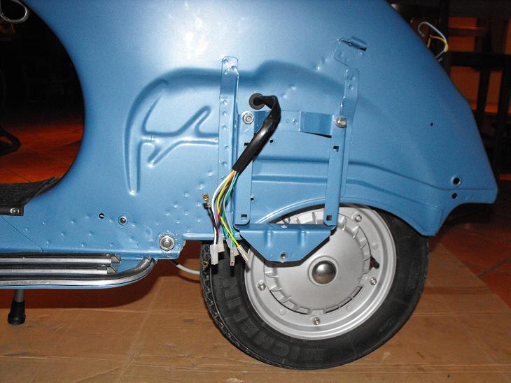

Finalmente accesa ragazzi!!! Dopo poche spedalinate è partita! Ed ora i problemi!! Il fanale posteriore funziona, ma l'anteriore no! e neanche il clascon funziona. Da dove inizio a guardare??

Sistemato tutto ragazzi!! I fanali vanno, ed il clacson pure! Ormai siamo agli sgoccioli...!!!
L'unico problema che non sono riuscito a sistemare è la spia delle frecce! Non funziona! Ho provato col tester, e quando accendo le frecce non arriva corrente! Cosa può essere?!? Qualcuno che mi aiuta?
