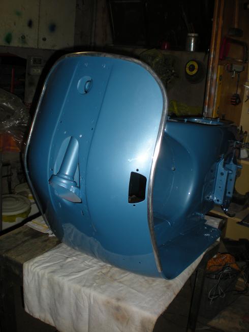

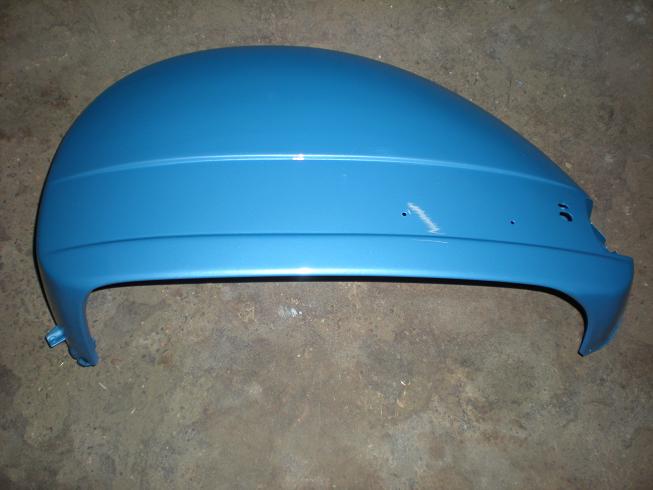

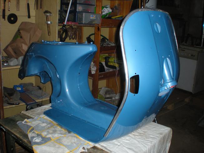

Ecco un assaggio della Vespa verniciata! Sono foto fatte ieri sera di fretta, posterò quelle più dettagliate nei prossimi giorni!

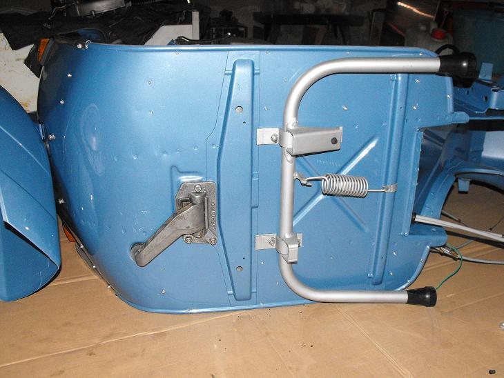

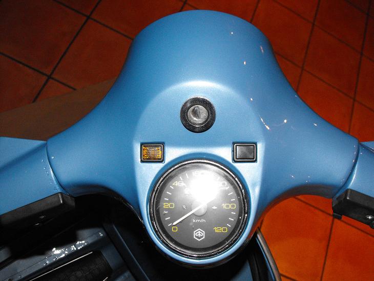

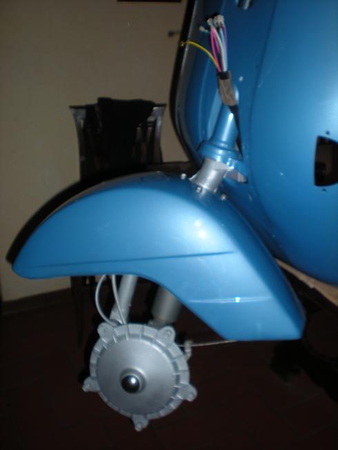

Inserito il - 25/10/2010 : 21:57:15  Mostra Profilo Invia a dodo88 un Messaggio Privato

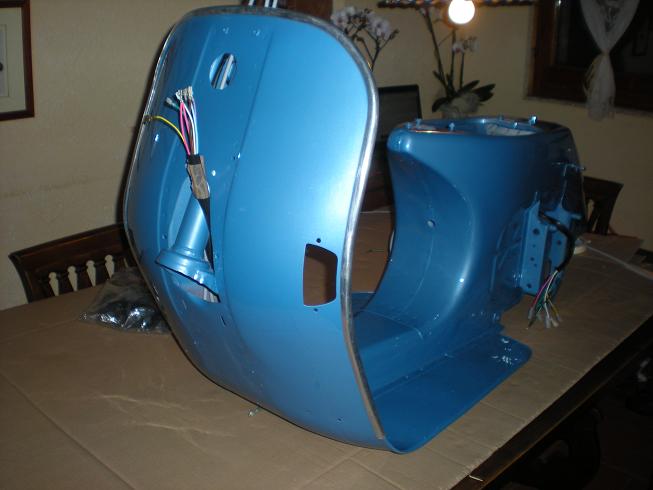

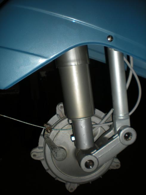

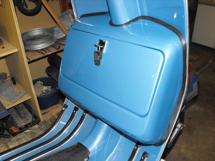

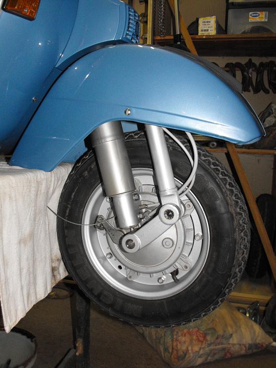

Ecco nuove foto! Ho montato impianto elettrico, trasmissioni e forcella! Domani si monta il manubrio! (queste ultime foto sfalsano un pò il colore eh)

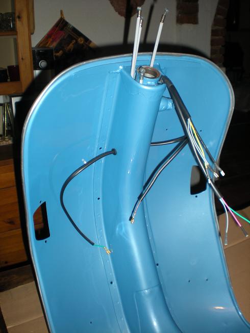

Nessuno nei pressi di Verona che mi da una mano a collegare i fili nel manubrio?? Passo anche a prenderlo e riportarlo a casa!!! NON NE VENGO PIù FUORIII!!!
Inserito il - 28/10/2010 : 23:11:59  Mostra Profilo  Visita l'Homepage di mimmo  Clicca per vedere l'indirizzo MSN di mimmo Invia a mimmo un Messaggio Privato
ma dai, è una sciocchezza
dodo88
La mia ex
Città: Verona
111 Messaggi
Inserito il - 28/10/2010 : 23:18:28  Mostra Profilo Invia a dodo88 un Messaggio Privato
E' la prima volta che lo faccio ((la special non conta vista la facilità!!) e non mi tornano i conti! Ho un insieme di fili, staccati dall'impianto, che non so come vanno collegati! E quando guardo lo schema elettrico mi viene da piangere!!!
Inserito il - 28/10/2010 : 23:28:36  Mostra Profilo  Visita l'Homepage di mimmo  Clicca per vedere l'indirizzo MSN di mimmo Invia a mimmo un Messaggio Privato
se metti una foto ove si vedono i fili ti metto tutti i riferimenti
dodo88
La mia ex
Città: Verona
111 Messaggi
Inserito il - 28/10/2010 : 23:31:27  Mostra Profilo Invia a dodo88 un Messaggio Privato
Ok dai! Domani sera carico un pò di foto dettagliate! Intanto grazie mimmo!
Inserito il - 28/10/2010 : 23:39:16  Mostra Profilo  Visita l'Homepage di mimmo  Clicca per vedere l'indirizzo MSN di mimmo Invia a mimmo un Messaggio Privato
e di che?
comunque vado a memoria:
il giallo che viene da giu va sul morsetto 1 dietro al portalampade e qui anche tutti gialli che hai
il grigio al morsetto 2 e qui tutti i grigi
il nero al morsetto 31 e qui tutti i neri
il rosso va direttamente alla spia delle frecce
il verde all' contatto a chiave per spegnere la vespa....
poi hai 3 fili che escono dal devio luci:
il bianco va al morsetto 57 (sempre sul portalampade
il viola al 56b
il marrone al 56a
dimentico di certo qualcosa
posta le foto che te le edito con i riferimenti.

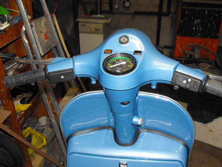

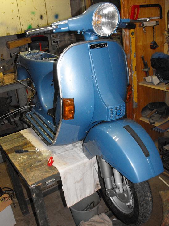

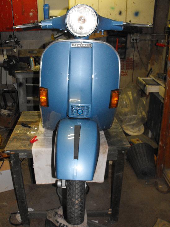

Inserito il - 08/11/2010 : 22:38:43  Mostra Profilo Invia a dodo88 un Messaggio Privato
Ciao mimmo! Scusa ma non ho più avuto occasione di risponderti! Comunque un mio amico meccanico mi ha dato una mano a collegare gli ultimi fili!
Ecco nuove foto...finalmente inizia a sembrare una Vespa!
Un'altra cosa: ancora non ho capito di che colore vanno i numero delle marce, qualcuno sa dirmelo?

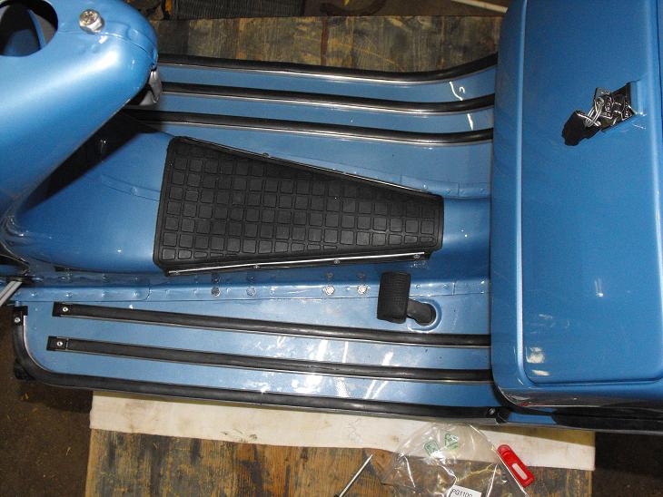

comlimenti per la vespa, però cos'hai fatto alle strisce pedane??
dodo88
La mia ex
Città: Verona
111 Messaggi
Inserito il - 09/11/2010 : 19:48:00  Mostra Profilo Invia a dodo88 un Messaggio Privato
Intendi i rivetti vero?? non mi sono mai andati giù quelli originali! Se mai faranno storie per l'FMI li cambierò! Ma non credo! Anche il cavalletto dovrò cambiare(farlo zincare mi costava come nuovo) quindi in attesa del nuovo ho passato la zincatura spray...
