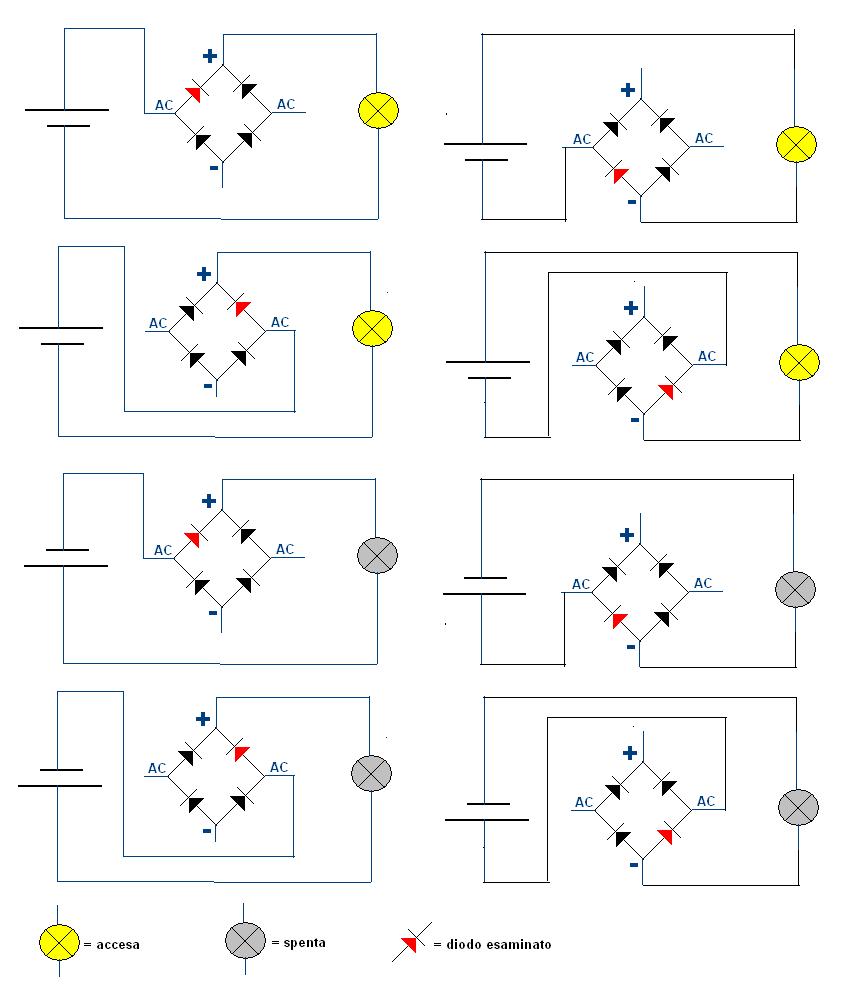

PROVA DEL RADDRIZZATORE
simulando un carico reale e facendo circolare una discreta corrente nei diodi (e non i pochi milliAmper del tester)
Scusa ma questa non e' la prova per il raddrizzatore a ponte di diodi????Oppure serve proprio per il raddrizzatore originale?? Grazie come sempre
Per quanto possa sembrare strano, il raddrizzatore originale è un ponte di diodi, benchè realizzato con tecnologia degli anni 40/50 quindi usando il selenio come materiale semiconduttore che non aveva l'efficenza del silicio degli anni a venire...

Grazie veramente di cuore Mimmo......come al solito sempre molto ferrato......No a parte gli scherzi grazie per il contributo e l'aiuto profuso che mi hai dato.....Adesso provero' il raddrizzatore per vedere se funziona o meno.....resto in debito
